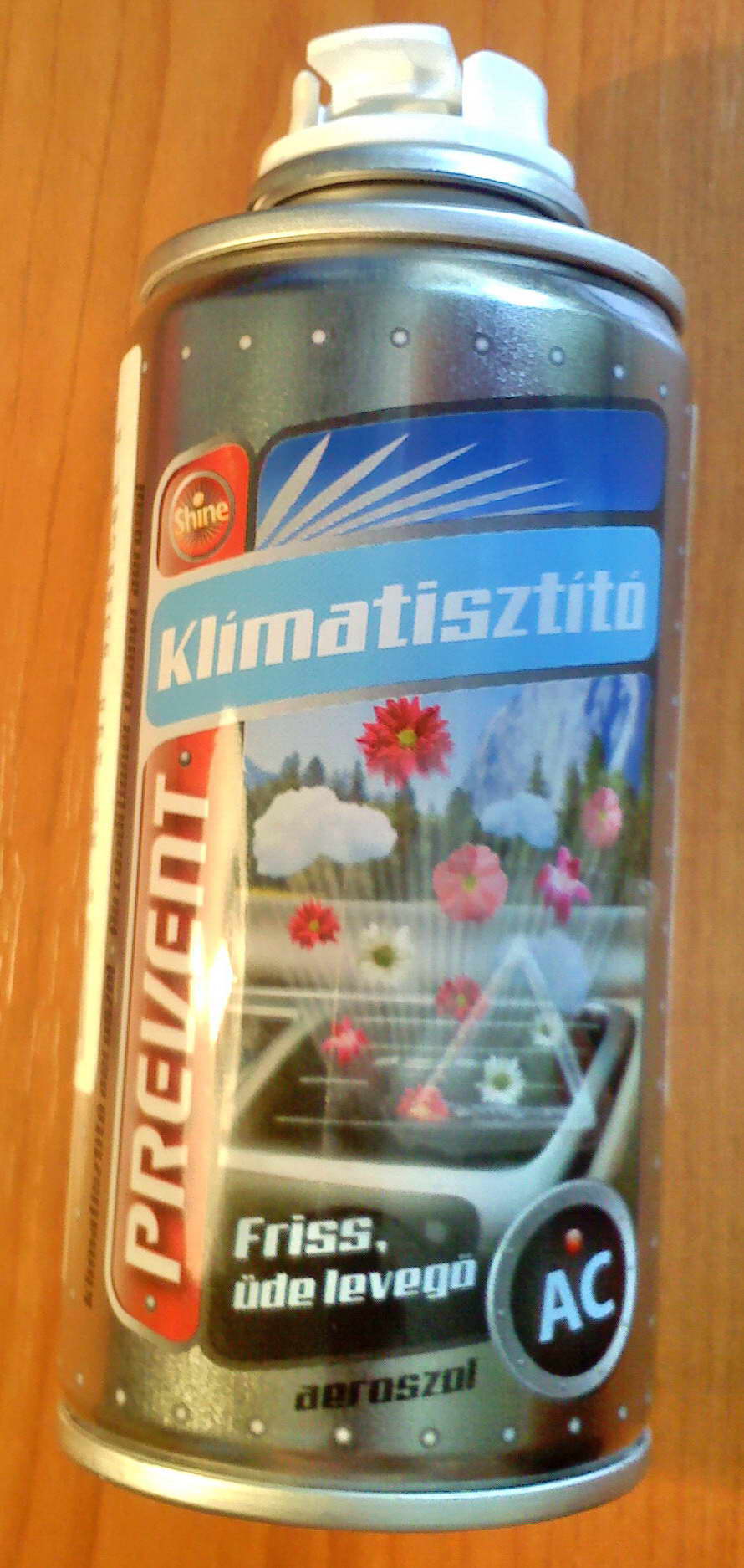

$1 scrie:$2u am folosit asta....luat din carrefour, la pret de 24 lei...si efect zero...am urmat instructiunile de pe el...dar efectul a fost de 1 h , cred...ideea este ca spray-urile cu aerosol (ca si acesta) nu prea au efect...cele mai bune sunt cele pe baza de spuma cu furtun, care ajung direct la sursa microbiana...
Am folosit si eu acest aerosol de la Prevent. Am aprox 1 luna de cand am facut "deratizarea" combinat cu schimbul filtrului e polen (pus unul cu carbon activ). Pana acum nici o urma de mirosuri ciudate. Sa vedem cat o tine minunea. Oricum dupa un drum cu ac pornit il mai las pornit pe ventilatie maxim 3-4 minute pentru uscarea eventualului condens.

Eu fix Prevent de acesta folosesc de 2 ani la Mondeo. Dupa parerea mea e foarte bun. Mentionez ca folosesc preventiv in fiecare primavara si nu a mai aparut mirosul neplacut.
Cand mirosea urat am dat cu Wurth SaBesto 3 ture la interval de cateva zile. Mai exact un spray intreg ca sa scap de "parfum". Dupa Wurth numai Prevent am folosit. Prin urmare mai bine faceti preventiv si nu aveti batai de cap pe urma.

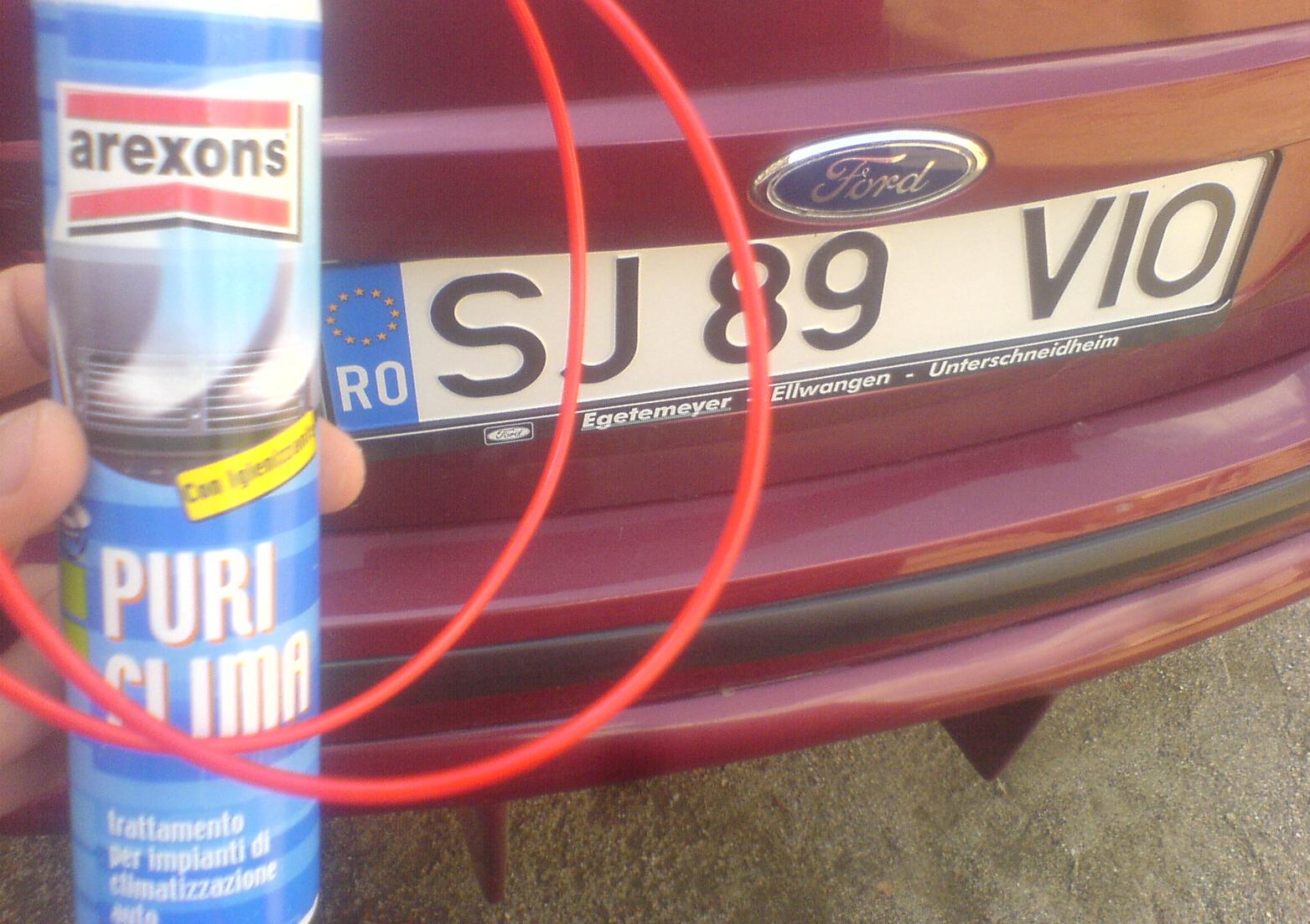

Eu am folosit acest produs (1 tub intreg) acum aproximativ 4 luni si deocamdata nu simt nici un miros urat in masina (fata de ce era inainte-> un miros de imbacseala care venea cand porneam AC-ul). Il recomand cu caldura tuturor. L-am cumparat dintr-un peco insa nu sunt sigur daca era MOL sau OMW, stiu doar ca era verde. Pretul foarte bun undeva la 25 de lei parca.
Aplicare: are tradus modul de aplicare. cu ajutorul furtunului, care se introduce prin fantele de pe bord, se da drumul spumei active care-si va face treaba si va dezinfecta tubulatura AC-ului, apoi se va transforma in lichid shi va curge pe sub masina pe unde se scurge de obicei condensul de la AC.
Solutie spumoasa pt curatat sistem aer conditionat

In cazul produsului afisat de mine mai sus, se introduce furtunasul in fantele de pe bord pe unde vine aerul, de exemplu la mondeo se pot lua grilajele cu grija jos si ai un acces foarte bun pt a introduce furtunasul (sunt 7 fante pe bord). Nu e necesar sa se introduca furtunasul pe teava pe care se elimina condensul deoarece spuma activa curge (in jos) astfel se curata si acea tzeapa. Eu am intrat sub masina in speranta ca voi putea baga furtunasul si acolo dar nu am reusit sa-l introduc deoarece era cotita teava dar am observat ca dupa 10-15 min incepe sa curga spuma care se topea de pe tubulatura.
