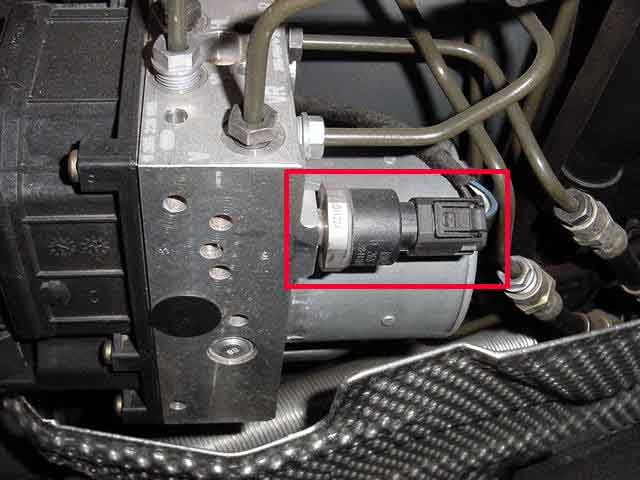

Din cate am inteles exista 2 feluri de senzori, externi si interni in pompa de abs care nu prea pot fi reparati.
Tipul extern arata cam asa.

Poza este foarte concludenta, dar imi poti spune si pe unde se afla pompa ABS? te intreb pentru ca nu stiu unde sa o caut.

Trebuie sa specific ca in poza nu este o pompa abs de ford (dar ca si format se aseamana). Nu cunosc prea bine focusul asa ca presupun ca e undeva in zona pe unde iese coloana de directie in exterior si se imbina cu caseta de directie. (cel putin la mondeo acolo este).

am gasit in sfarsit popma ABS, era in spatele bateriei, fara demontarea acesteia este imposibil sa o vezi, din cate am observat are o singura mufa, sa sa inteleg ca aceasta pompa este responsabila atat pentru ABS cat si pentru ESP ? o sa incerc sa desfac acea mufa si sa o dau cu spray de contacte, poate scap de eroarea din bord.

ma poate ajuta si pe mine cineva cu eroarea C1095 ABS Hydraulic Pump Motor Circuit Failure ce inseamna la un ford transit
sa aprins becul de abs din bord si butonul tcs si nu se mai sting
Ford Focus Ghia, 2002, 116cp
Ford Focus Turnier, 2002, 75cp
Ford Transit 125T300, 2003, 125cp
Ford Ka, 2000, 68cp
Ford Focus Turnier Ghia, 2003, 116cp
Ford Galaxy 2008, 140cp
Rappy80
Mesaje: 239
Membru din: 04 Dec 2007, 22:32
Localitate: Mangalia,., C-ta. - "EA" Ford Ka, 2000, 62cp
Maşina: 3 x Ford Focus, 2002 - 2003, 75cp - 116cp, Ford Transit 125T300, 2003,125cp
VIN: WF0AXXGCDA2B19165
Re: Coduri Eroare Ford - citite prin mufa OBD
Mesajde werty8 » 11 Dec 2012, 23:33
Dupa cu spune si codul modul abs defect (pompa este integrata in modul) sau ceva cablu care ajunge in mufa lui cu probleme.
multumesc mult
Pompa (de fapt, un motor electric) de la modulul ABS/ESP este 'responsabila' atat pentru functia de ABS, cat si pentru ce de ESP; diferenta o face electronica.
