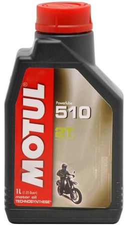

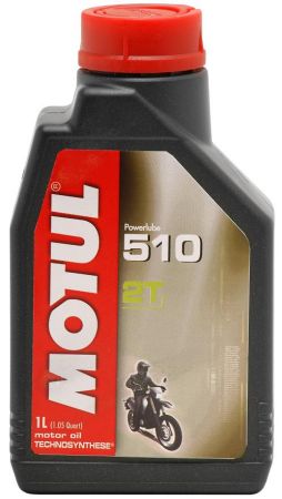

Eu mai nou am pus Motul 510, 5ml la litrul de motorina (acum ca vine iarna am sa scad pe la 3-4 ml). Din cate observ merge bine si specificatiile sunt asa cum trebuie (am atasat imagine si specificatii direct de pe motul.com), se foloseste la ATV-uri si scootere; deci zic eu ca este ok si... este verde, dupa cum spunea cineva mai sus. Ca si pret este un pic cam mare, aprox. 45 de ron, dar calitatea este cea mai buna; cred ca doar tipul asta de ulei am sa il mai bag in motorina.
Astept si alte pareri... ;)
p.s. Ca si idee... mi-a scazut consumul cu 0,5L si nu scoate fum decat foarte putin la acceleratii bruste!!! Am observat totusi un mic lag pe la 3500 turatii.
Numai bine!

Din cate am citit, vad ca este foarte apropiat ca si calitati cu Motul 510:
MOTUL 510 2T:
Specifications / Approvals:
ISO L-EGC
API TC
JASO FC
PROPERTIES:
Colour: Green
Density at 20°C (68°F): 0.858
Viscosity at 100°C (212°F): 8.2 mm²/s
Viscosity at 40°C (104°F)66.5 mm²/s
Flash point 92°C / 198°F
LIQUI MOLY 2-Takt 1052:
ISO L-EGC
API TC
JASO FC
TISI (Thailand Int. Standard Inst.)
PROPERTIES:
Density at 15 °C : 0.89 g/cm³
Viscosity at 40 °C : 40.0 mm2
Viscosity at 100 °C : 7.7 mm2
Flash point : > 65 °C
Pour point : -15 °C
Colour : red
Flash point-ul difera destul de mult... LIQUI MOLY il are mult mai scazut!
Ceea ce e foarte bine... motorina il are cam pe la 52 °C!
