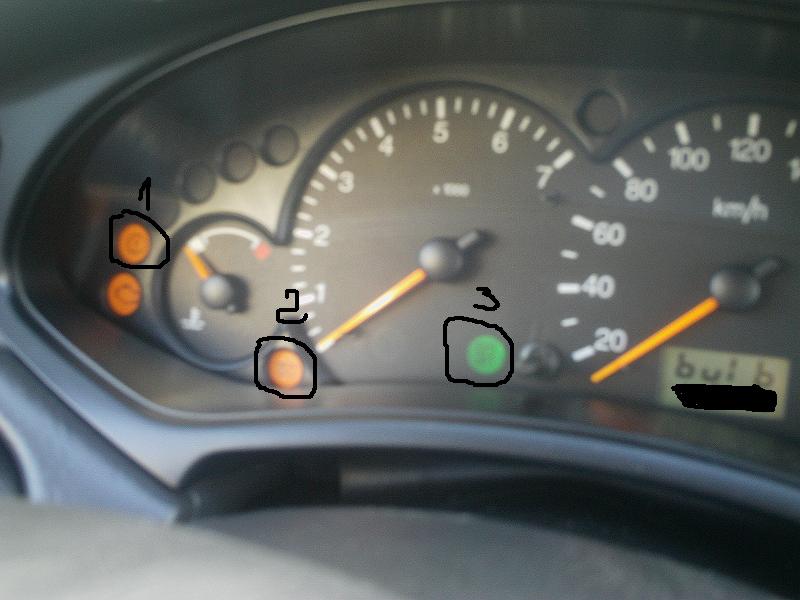

Am o nelamurire,si anume, ce reprezinta cele 3 becuri incercuite(se aprind la self test).
Cel notat cu nr. 1 are un semnul mirarii(!),cel de-al doilea o rezistenta(ca la diesel-cu toate ca este pe benzina),iar pe cel de-al treilea(verde) scrie O/D OFF.
Multumesc anticipat!

Mesajde alexandra4 » 04 Oct 2010, 21:21
Am gasit ceva pe net despre O/D OFF(overdrive),care cica ar da un impuls de putere atunci cand te afli intr-o treapta prea mare in comparatie cu viteza,si ar ajuta la protejarea motorului la viteze mici(30-60km/h)-reduce uzura motorului.
Functioneaza atunci cand becul din bord(O/D OFF) este stins si ar trebui sa aibe un buton de dezactivare pe schimbatorul de viteze(ceea ce eu nu am,sau nu l-am vazut?) si din cate am vazut (pe net),ar fi montat acest sistem atat la masinile cu cutie automata(overdrive fiind treapta cea mai inalta in transmisie,dar si la cele cu cutie manuala.
Acesta este becul nr.3,dar ce sa caute becul nr 2 la un benzinar?

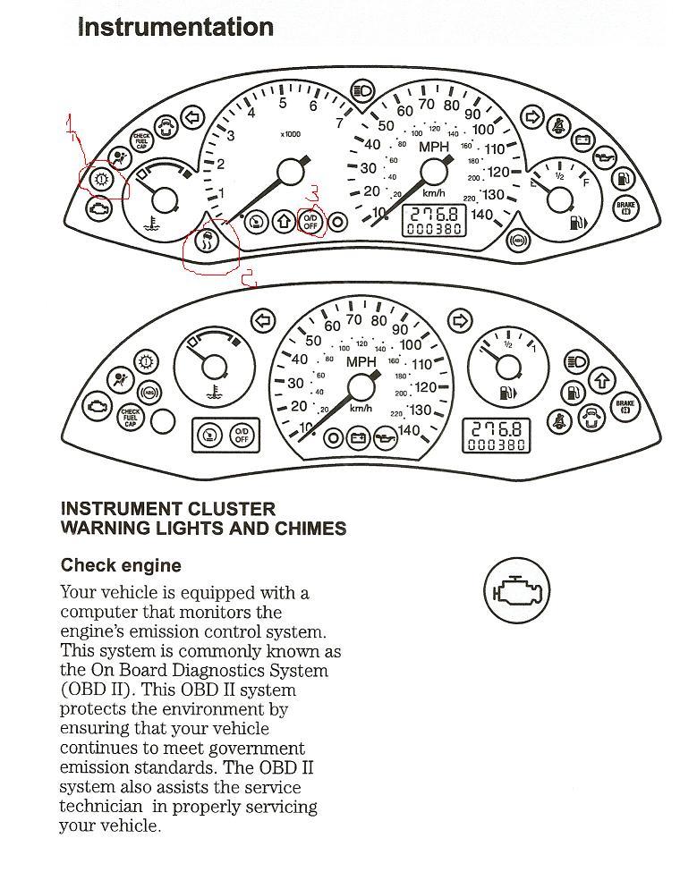

Mesajde alexandra4 » 04 Oct 2010, 22:53
Nu cumva acolo trebuia sa fie ESP-ul?
In rest corespund toate semnificatiile becurilor din bord.
Multi-function: Automatictransaxle/cooling system(On Zetec or automatic transaxlevehicles only)-este semnificatia pentru becul notat cu 1.
Cred(?) ca 2 trebuie sa fie ESP-ul,iar 3 este overdriver-ul.

Mesajde DanielArdelian2 » 09 Oct 2010, 21:32
In general, pentru un anumit model, bordul si indicatoarele nu difera la masini cu dotari diferite, motorizari diferite.
In cazul de fata, O/D este folosit la masinile cu cutie de viteze automata. Acelea au si butonul cu pricina langa "schimbatorul de viteze" al cutiei automate.
Aceeasi explicatie se aplica si pentru spirala care este folosita doar la diesel.

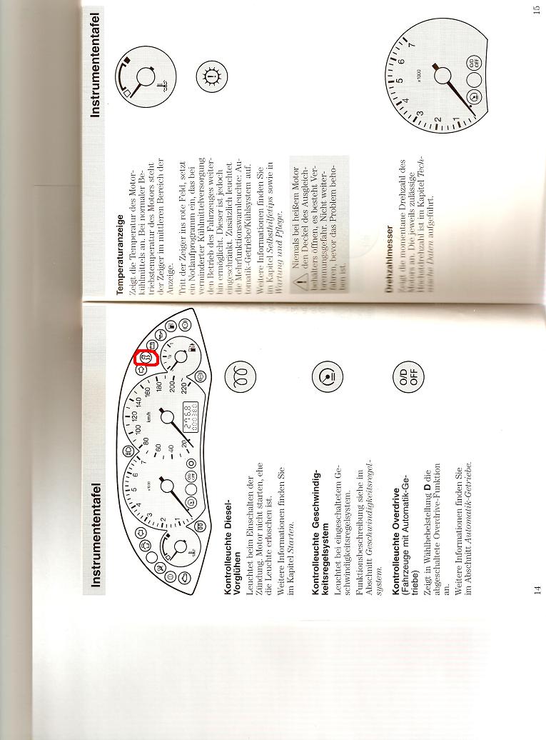

Mesajde tatian » 13 Dec 2010, 23:49
$1 scrie:$2attachment=1]Fişierul ataşat test 1.JPG nu mai este disponibil
Pentru masinile fabricate in Germania,ESP-ul este pozitionat astfel:

La mine la "bulb" test, se aprinde doar martorul de la benzina si un martor ca o spriteta, atat, restul martorilor or fi defecti/arse becurile? Este vorba despre un Fiesta 1.2 zetec din 2001.
Gheko206
