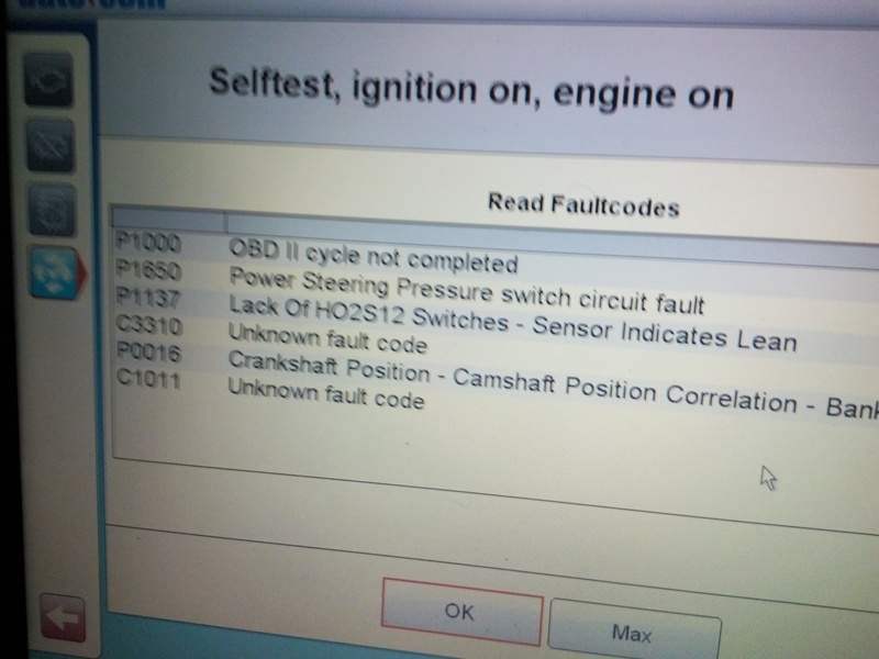

Mesajde vlady_80 » 15 Oct 2014, 23:44
Buna ma puteti ajuta si pe mine cu o traducere in ce ar trebui inlocuit ?
vlady_80
Mesaje: 31
Membru din: 05 Oct 2014, 21:18
Re: Coduri Eroare Ford - citite prin mufa OBD
Mesajde turbojack » 16 Oct 2014, 00:56
Model/an/motor ?
In afara ca e benzinar si probabil Ford nu se mai stie nimic .
Posibil distributie decalata . Deocamdata nu se schimba nimic ; se fac verificari mai complexe de cine stie .
ps. aia nu e diagnoza , ci cautare de erori ; mai insista si pe parametrii .

Mesajde vlady_80 » 16 Oct 2014, 08:41
Buna scuze pentru postarea de aseara insa a fost in graba , este vorba de un focus din 2002 1,4 benzina motor fxdd. Tocmai ce am luat masina si dupa 2 sapatamni sa aprinse martorul motor, eroarea la diagnoza proprie a fost cea data de ECT P 0117. Ce se vede in imagine este facuta de un amik care nu stiu cat si in ce masura se pricepe bine.
@turbojack multumesc mult

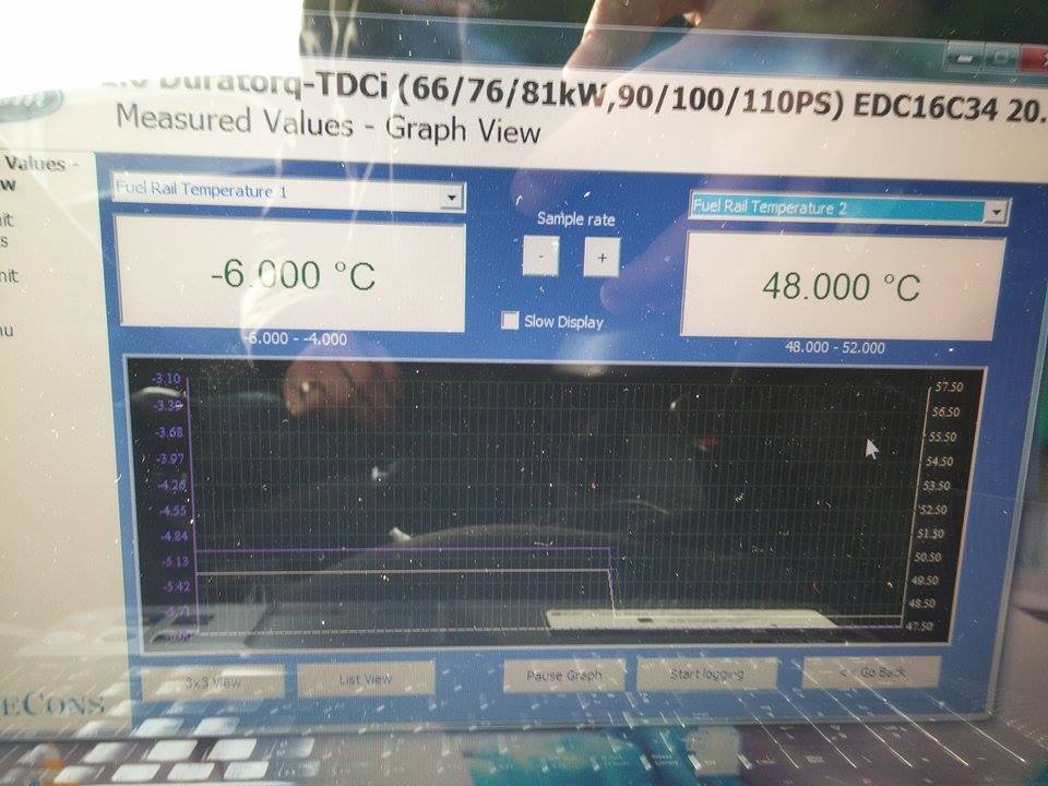

Mesajde nick_nasta » 29 Oct 2014, 10:04
am facut o scanare cu focom si interfata vcm si mi-au aparut urmatoarele erori
P0183 Fuel Temperature Sensor A Circuit High Input
p1622 immobilizer id does not match
u0073 control module communication bus off
u0416 vehicle dynamics control module invalid data received
masina ford focus 2 1,6 tdci 2008 80kw
care senzor ar fi ala de temperatura combustibil?sa incerc a ii dau cu un spray pe mufa?
nick_nasta
Mesaje: 10
Membru din: 09 Feb 2010, 10:23
Localitate: Piatra Neamt
Maşina: FFII 2008 1.6TDCI 80kw Titanium
VIN: WF0SXXGCDS8D37740
Mesajde turbojack » 29 Oct 2014, 10:48
Daca se sterg erorile , inseamna ca a fost mufa scoasa la ceva lucrari anterioare . Se verifica in parametrii temperatura motorina.Senzorul este situat pe conducte in spatele motorului partea spre distributie .
turbojack
Mesaje: 5855
Membru din: 15 Mai 2011, 12:03
Localitate: CJ
Mesajde nick_nasta » 29 Oct 2014, 13:07
$1 scrie:$2aca se sterg erorile , inseamna ca a fost mufa scoasa la ceva lucrari anterioare . Se verifica in parametrii temperatura motorina.Senzorul este situat pe conducte in spatele motorului partea spre distributie .
am gasit senzorul, era mufa scoasa. am bagat la loc dar se aude un zgomot ciudat la motor ....

Mesajde nick_nasta » 29 Oct 2014, 13:45
nu mai am nici o eroare momentan pe pcm doar un zgomot ciudat, asa arata parametrii la temperatura motorina, cat ar trebui sa fie valoarea normala?

Am si eu urmatoarele:
Am urmarit presiunea combustibilului la relantiu, si am primit rezultat:
fuel pressure = 26270 kpa
Nu stiu daca este bun sau nu.
Apoi am citit corectiile injectoarelor:
1) FE5F - A240
2) 189F - A480
3) FA2F - 22A0
4) 0270 - E120
La fel ca la presiune, nu stiu sa le citesc.
Si am gasit urmatoarele erori:
P0222 - senzor aceleratie
P193B - senzor pozitie pedala acceleratie
P0335 - posibil la contact sau axul cu came
U1900 - habar nu am
Ma poate ajuta si pe mine cineva cu ceva raspunsuri exacte?
Multumesc mult!
