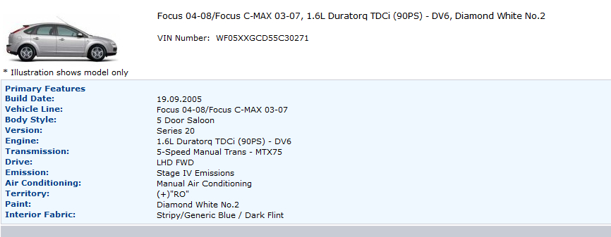

Mesajde dreaQ » 24 Mai 2016, 10:20
Am un focus 2 fabricat in nov 2005 care apare la producator ca fiind euro 4. Din cate "am inteles" la RAR se considera ca fiind Euro 3. S-a confruntat careva cu aceasta problema?
Motor 1.6 TDCI 90 cp (fara filtru de particule).

Mesajde dreaQ » 24 Mai 2016, 11:04

Mesajde capricosti » 24 Mai 2016, 15:58
$1 scrie:$2alut,
La RAR ''iese'' ce spune fabricantul !
Tu spui ca ai o masina din nov 2005 si postezi informatii despre o masina din sept 2005. Nu poti avea nici o garantie ca masina pe care o ai tu chiar daca e fabricata mai tarziu (nov 2005) e la fel (cod motor/norma poluare) ca cea postata de tine (sept 2005).
Vezi ce zice Etis-ul despre masina care o ai tu. E foarte posibil sa nu ''iasa'' Stage IV chiar daca e mai noua cu 2 luni decat cea din atachament !!!! Pe Etis nu scrie nicaieri codul motor deci nu fi asa sigur ca masina din poza are acelasi motor cu masina ta...
S-a mai spus aici de nenumarate ori ca s-au fabricat in acelasi timp (an, luna, zi) masini cu motoare care aveau norme de poluare diferite, desi erau identice (motorizare, cilindree, putere, combustibil). De-aia la RAR unele masini din aceiasi perioada ''ies'' cu EURO diferit ...

Mesajde dreaQ » 25 Mai 2016, 09:10
Multumesc pentru raspuns. Intr-adevar masina este fabricata in septembrie este cea din captura de mai sus.
Intre timp am facut verificari si este euro 4 (scrie in cartea de identitate - unde ar fi trebuit sa ma uit prima data, vina mea)
Mai ramane sa vad ce emisii de CO2 are - am sa merg la RAR pentru a trece in carte aceste date.
