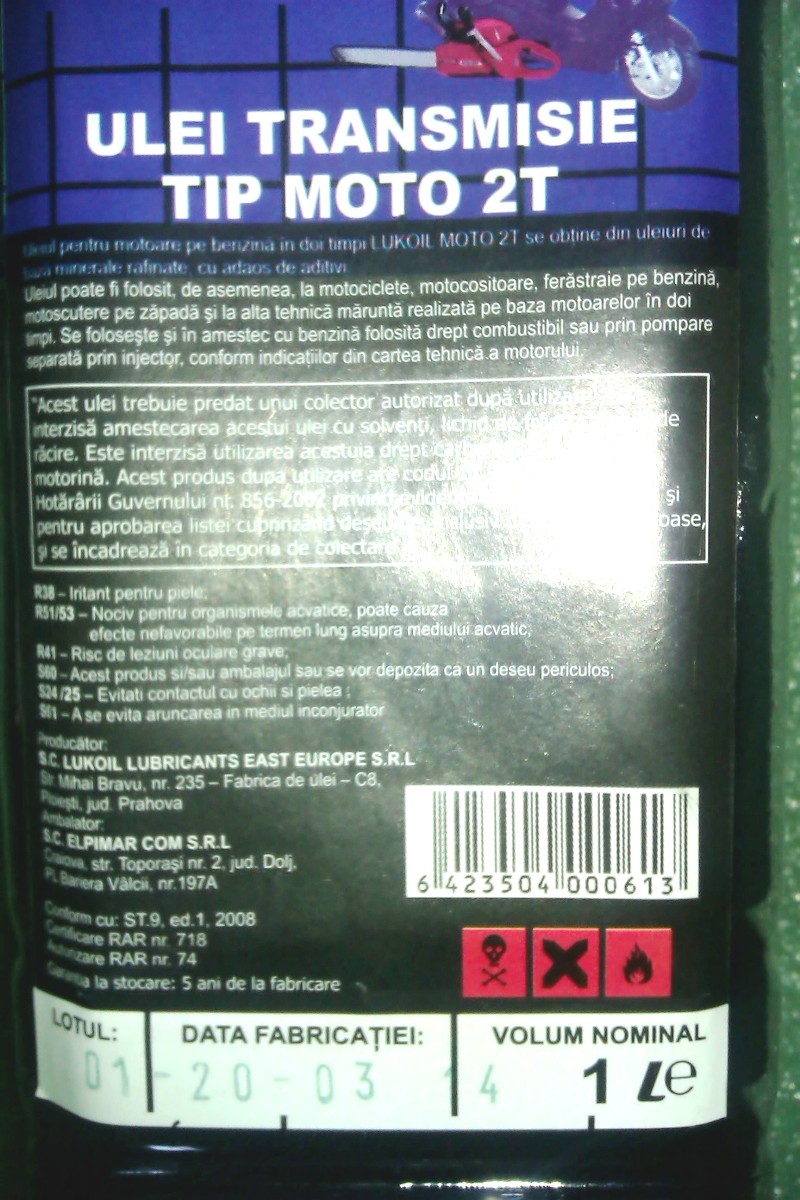

Mesajde dnc » 28 Apr 2014, 20:43
Si poza promisa.
