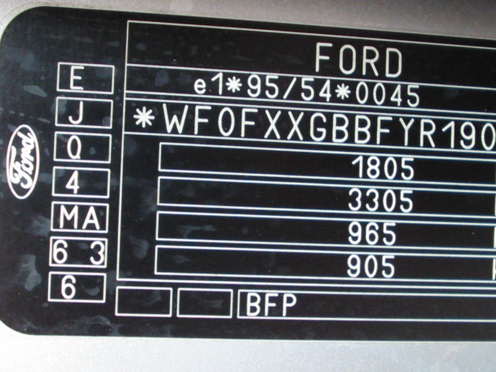

Re: Ce stim si ce nu stim despre normele de poluare
Mesajde Zetec_16V » 03 Oct 2008, 19:38
Poate fi asta Typ:BFP sau este al caroseriei?

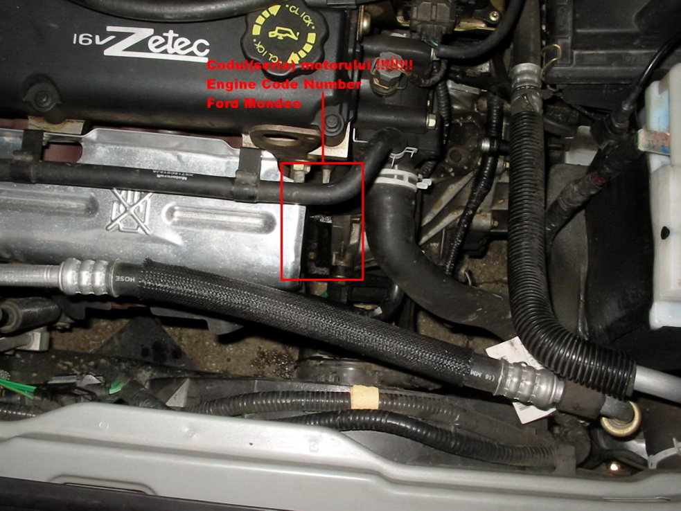

Mesajde Zetec_16V » 03 Oct 2008, 20:16
Singurul cod pe care l-am gasit pe blocul motor(la ora asta e cam greu) este 23L99
Zetec_16V
Mesaje: 7
Membru din: 01 Oct 2008, 15:15
Maşina: ford mondeo 2000 1.8 16V 116cp
VIN: WF0FXXGBBFYR19066
Mesajde driver » 03 Oct 2008, 22:14
Vezi maine pe lumina, s-ar putea sa fie ruginit si nu se vede decat daca cureti zona. Zona in care scrie ford seria este slefuita/aplatizata nu stiu cum sa zic, cam 2x5cm sau usor mai mare, iar cifrele si litere sunt punctate ~4-5 mm inaltime/ litera
1.6 Tdci un motor capabil!
driver
Mesaje: 653
Membru din: 22 Mai 2007, 17:19
Maşina: Fusion durashift-est
VIN: WFOUXXGAJU6J28875
Mesajde Zetec_16V » 05 Oct 2008, 16:41
Am gasit in sfarsit codul
Este RKH -deci e euro 3
Zetec_16V
Mesaje: 7
Mesajde Zetec_16V » 05 Oct 2008, 17:01
Codul motorului
Ford mondeo engine code number
Zetec_16V
Mesaje: 7

3.Merita sa fac "ceva" cu RAR-ul sa trec in carte euro 2 ? (asta daca are :) )
...nr de omolgare este ABFRIIIXI1219505, ...
Citat: (de pe situl RAR)
"Dat fiind faptul ca legislatia romana a aplicat reglementarile cu privire la normele de poluare chimica conform directivelor europene incepand cu 1998 ("EURO 2"), pana in acel moment conditiile tehnice de omologare fiind restrictionate doar de vechimea de fabricatie a autovehiculului conform HG 594/1991, in cartile de identitate nu exista o codificare a gradului de poluare "EURO 1". Pentru vehiculele omologate in Europa gradul de poluare generic numit "EURO 1" este reglementat de Directivele 91/441 CEE, respectiv 91/542A CEE acestea fiind aplicabile pentru omologare de tip incepand cu anul 1992. Pentru aceste autovehicule dupa identificarea efectuata la Registrul Auto Roman, la cererea proprietarilor, in cazul in care gradul de poluare chimica este superior celui din cartile de identitate, acestea vor fi modificate conform clasei de emisii poluante pe care o respecta.
Dorim sa precizam ca autovehiculele ce intra in categoria "EURO 1" si/sau "EURO 2" ale caror motoare cu ardere interna sunt cu aprindere prin scanteie trebuie sa aiba sistemul de alimentare cu combustibil prin injectie sau carburator electronic si sa fie dotate cu catalizator si sonda lambda. Aceste conditii trebuiesc indeplinite simultan.
PS. Am auzit ca nu peste mult timp se vor plati taxe mult mai mari pentru NON EURO....etc....
Daca va fi asa cu siguranta ca merita.
$1 scrie:$2ord Fiesta 2001 60CP, cod motor J4T - Euro 4 (reiese din codul de omologare si actele ei din Germania)
Este dubios... eu stiam ca euro 4 s-a introdus din 2005... sau acum se ia in calcul nivelul de emisii si nu specificatiile producatorului?
Oricum.... e bine :)

Am si eu o intrebare: Ce euro are un Mondeo Break 1998, 1.8 16v ? :-S

Mesajde DGAlexandru » 24 Oct 2008, 15:05
$1 scrie:$2aca ne spui tipul motorului... altfel nu stim.
1,6L TDCI, altceva nu stiu
Dar talon / Carte de Identitate a masinii ai ? In ele scrie clar tipul motorului. Daca nu e inmatriculata RO si nu gasesti tipul motorului in documentele din tara respectiva, spune-ne macar VIN-ul.
