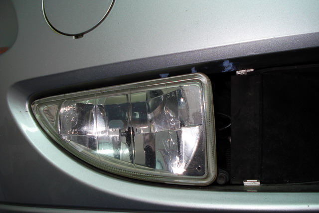

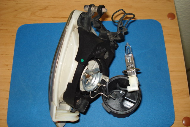

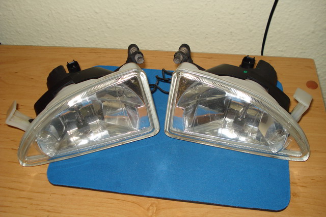

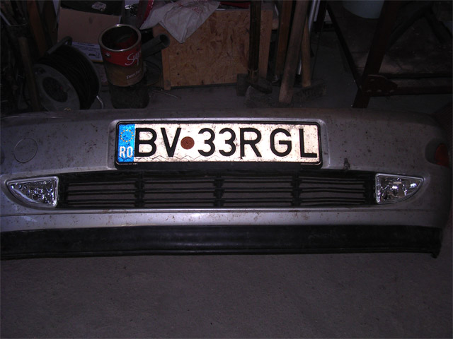

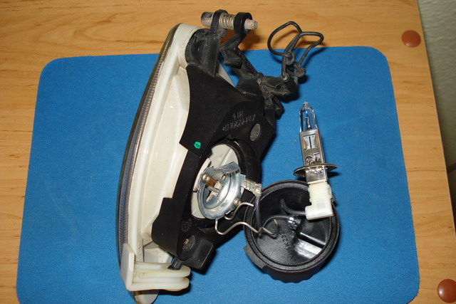

Mesajde Florin21 » 16 Mar 2008, 09:41

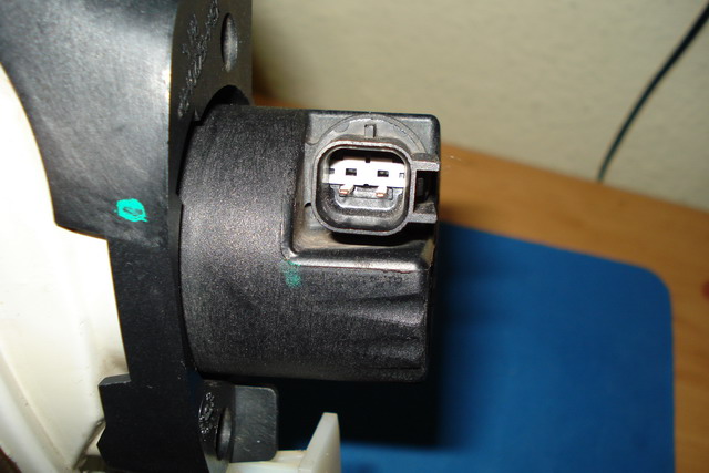

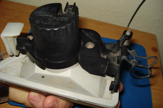

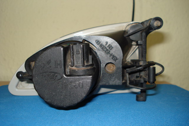

Prima parte... :D

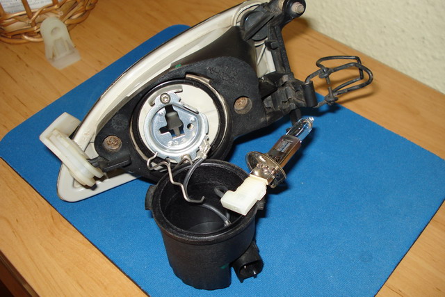

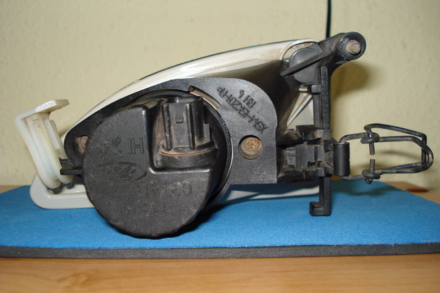

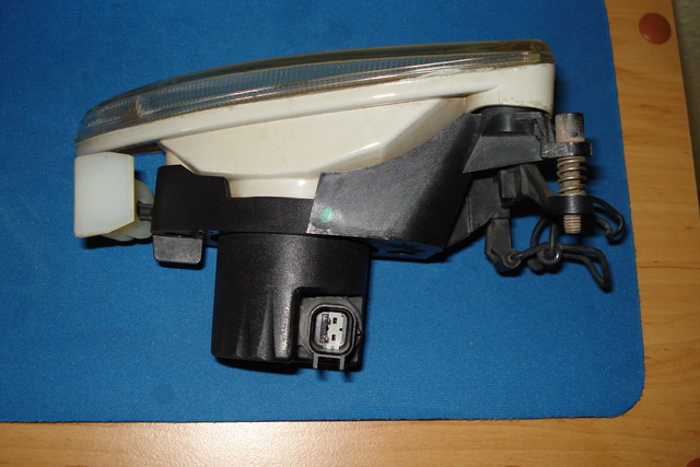

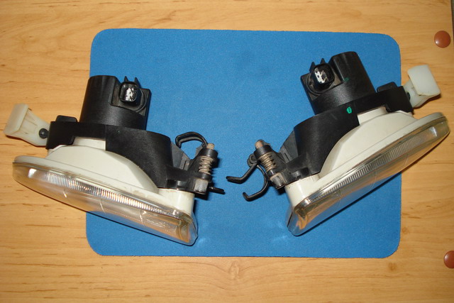

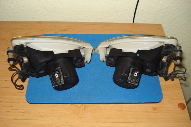

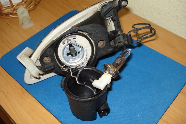

Mesajde Florin21 » 16 Mar 2008, 09:45

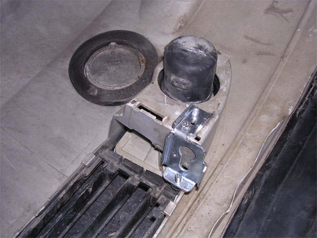

... partea a II-a... si cum bine spunea Nea Mircea, mecanicul meu... "am facut-o sa zambeasca"... :D

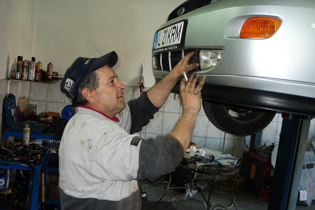

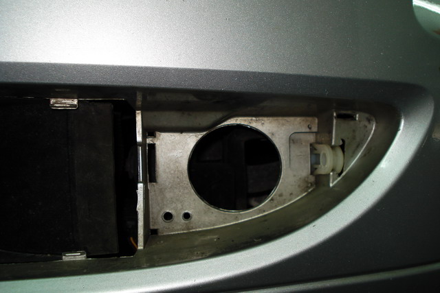

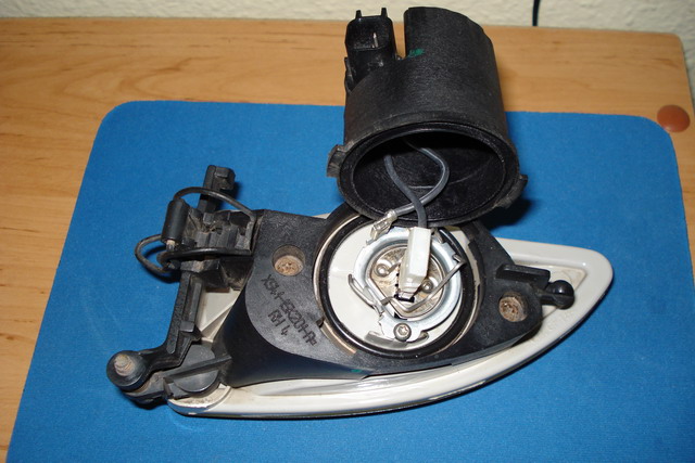

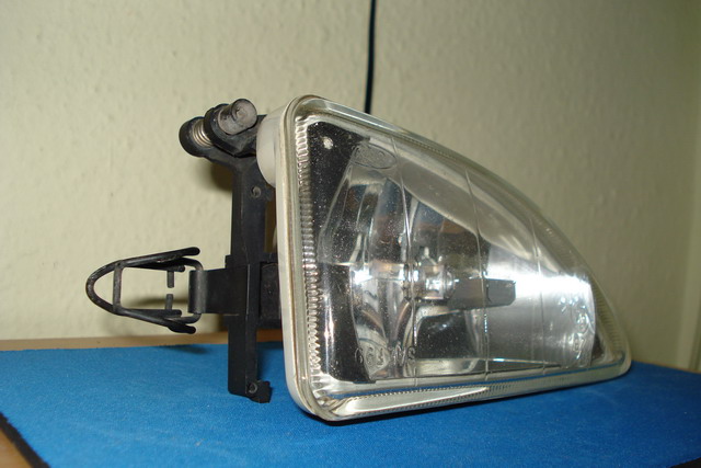

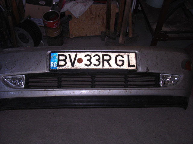

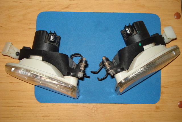

Mesajde Florin21 » 16 Mar 2008, 10:32

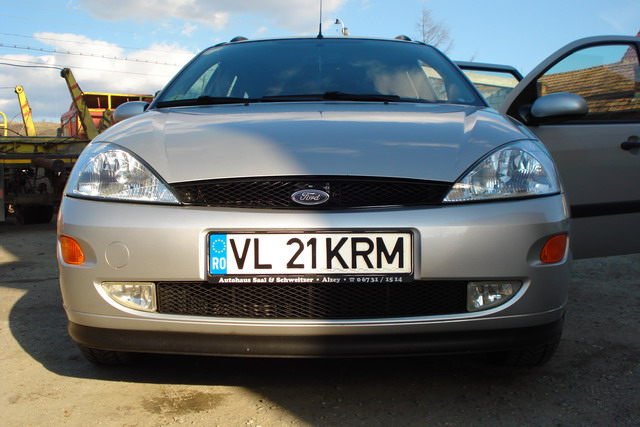

Fotografiile fac parte dintr-un pachet mult mai mare, am postat aici ce mi s-a parut mie mai edificator ca sa zic asa, daca cineva doreste mai multe, chiar daca eu nu cred, mai discutam...
Si inca o data ca sa stie toti cei care doresc sa-si monteze proiectoare pe FF1 costurile separat ptr. fiecare subansamblu,- atat cat am platit eu bineinteles - sunt urmatoarele:
- comutator ptr. lumini cumparat de la dezmembrari 120lei + taxe de transport = 150lei;
- proiectoare cu tot cu sistem de prindere si de reglaj, mufa adaptoare de la H1 la H7 inclusiv bec H1, cumparate tot de la dezmembrari 150lei + taxe transport = 165lei;
- grila proiectoare, after market 55lei;
- manopera = in functie de omul care ti le monteaza... :D

Arata super bine =D> =D> =D> .... chiar sunt bucuros ca ai reusit ...man ...ai tras mult pentru o pereche de faruri de ceata ( acum vine intrebarea aia naspa )........merita deranjul?? :D

Ca aspect si ca luminozitate in plus, DA, merita!!! =D>

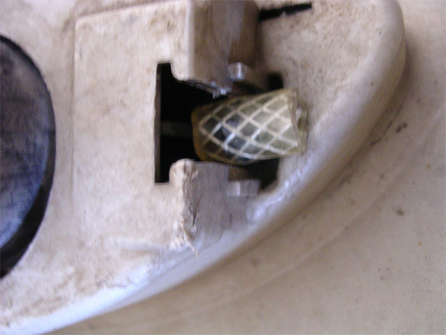

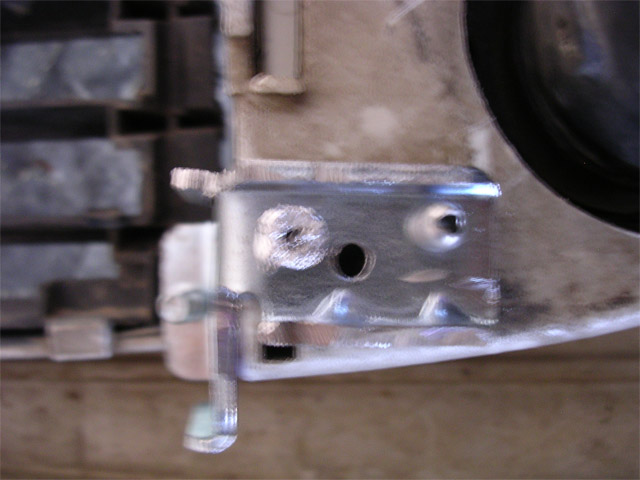

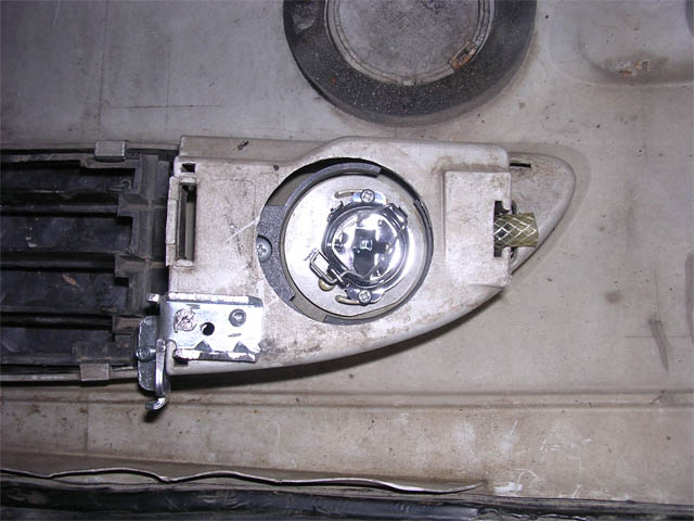

Mesajde MadHogg » 07 Oct 2009, 12:21
sorry, dar nu m-am putut abtine.... :P

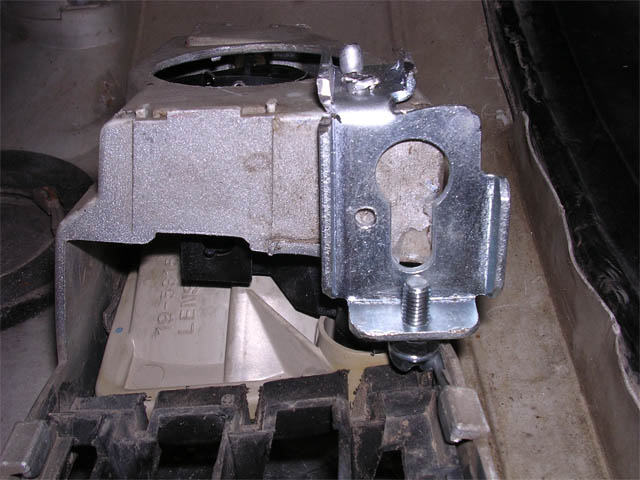

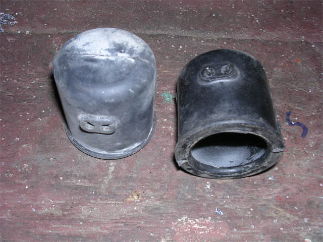

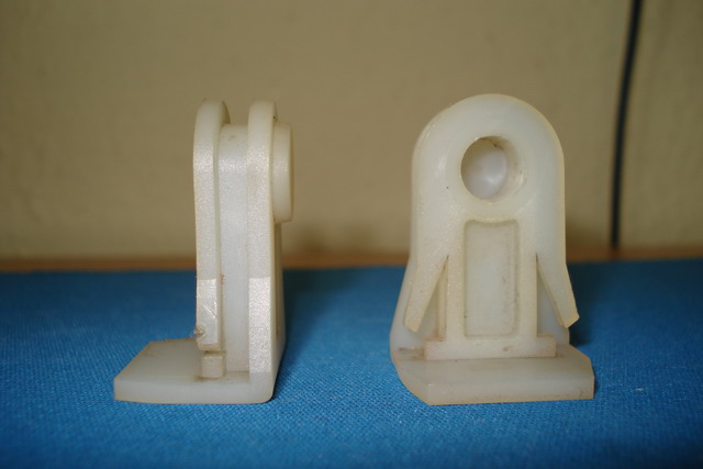

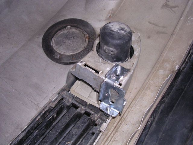

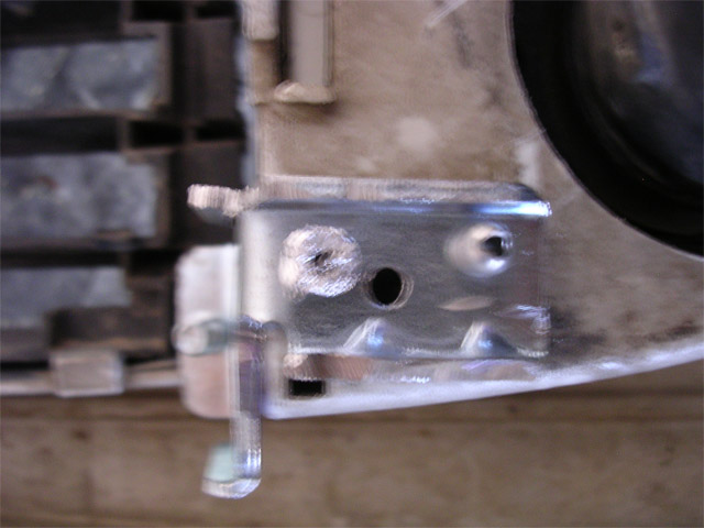

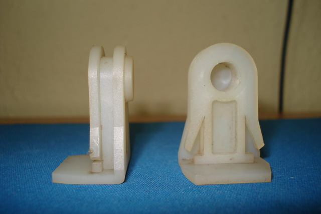

azi dimineata m-am apucat de treaba
tot de ce a fost nevoie au fost 2 bucati de furtun rigid, care sa se potriveasca pe acele brate cu bila dinspre lateralul proiectorului, si 2 carlige cu care se prinde caloriferul (sistemele noi cu calorifere de tabla si nu de fonta) de perete.
mai urmeaza (probabil maine) adaptarea firelor de pe masina la situatia noua, am gasit ceva capace de cauciu (vezi imagine) special pentru asa ceva... si lipitura se va afla in interiorul capacului, nu in contact direct cu mediul extern. Capacul de cauciuc va fii ancorat de plasticul necru al proiectorului.
Dupa aceea reglajul fin al proiectoarelor, dar aia pe timp de noapte. (eventual daca m-ar putea ajuta careva cu imagini de aproape a proiectoarelor pentru ami usura munca de aliniere in bara)
Mentionez ca prinderea este rigida, proiectoarele prezinta cam acelas joc (daca se poate numii asa) ca si semnalizatoarele din bara, si asta cred ca este mai degraba din elasticitatea plasticului din care este facut spoilerul.
gata
proiectorul cu capacul de cauciuc
capacele de cauciuc pentru izolarea mufelor si firelor
carligul de perete modificat si adaptat la masca, prins cu nituri de aceasta
prinderea din exterior cu furtunul

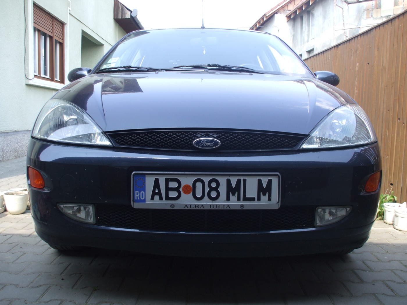

Mesajde mircea76 » 21 Apr 2010, 19:47
Am montat si eu blocul de lumini si functioneaza ca si la tine. Urmeaza sa montez proiectoarele dar nu stiu daca am sau nu releu. Inseamna ca nu trebuie sa-mi fac griji. :)

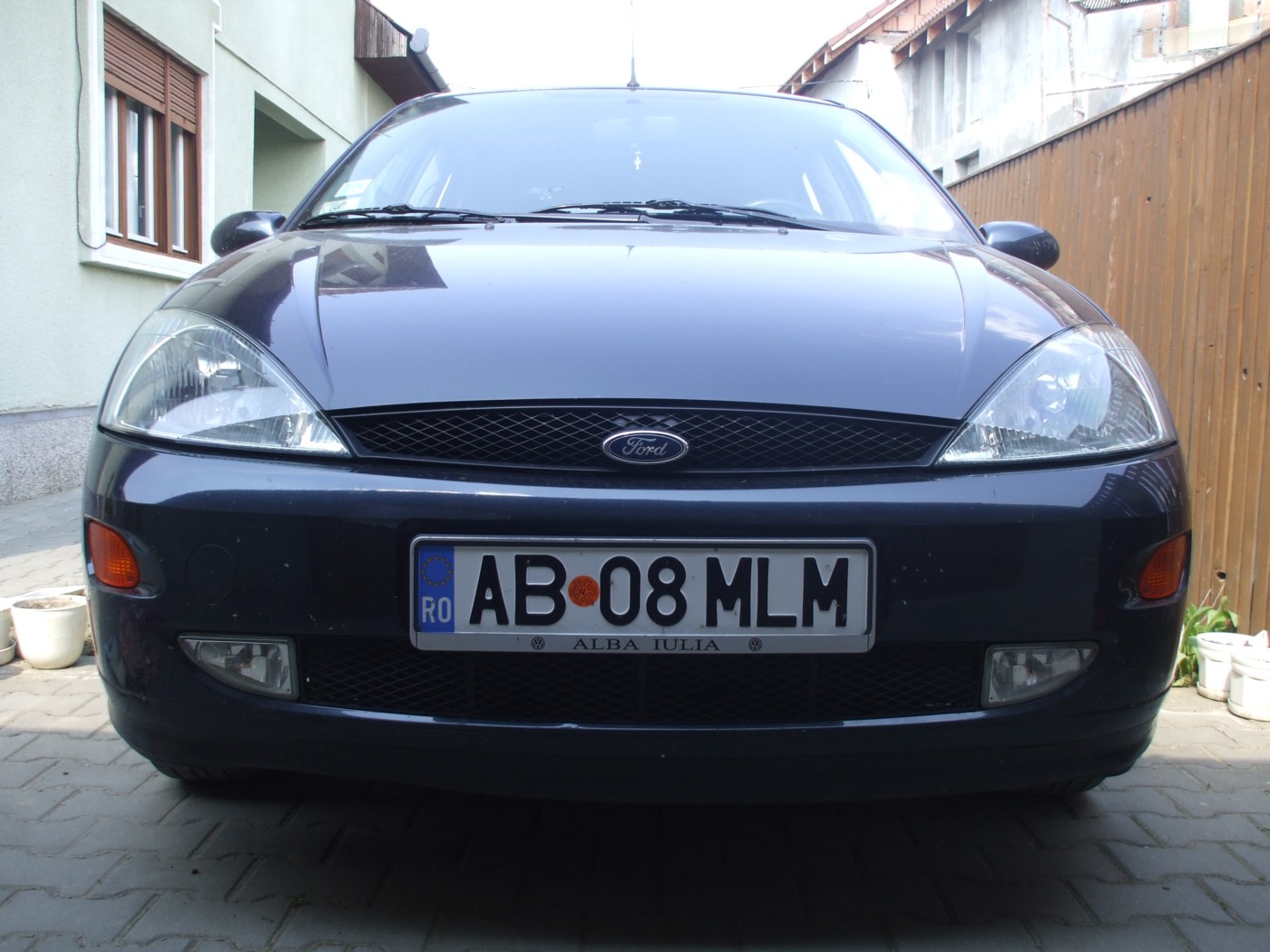

Mesajde mircea76 » 25 Apr 2010, 14:59
Problema rezolvata. Multumiri tuturor ^:)^

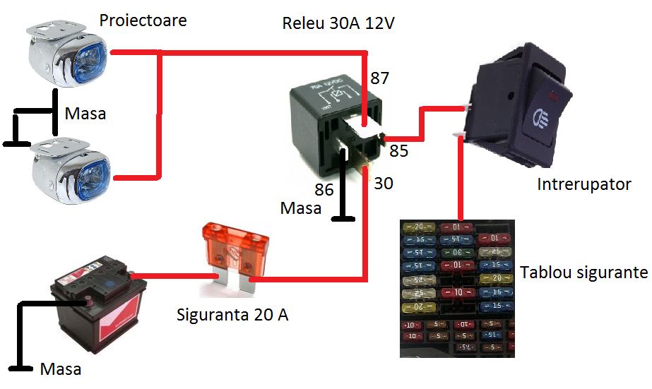

Salut, toata lumea de aici vorbeste sa inlocuiesti blocul de lumini....am cumparat de la dezmembrari proiectoare cu tot cu sistemele de prindere pt ford focus din 2002 facelift, masina are firele trase langa bara dar nu am bloc de lumini cu comanda pt proiectoare.....si ma gandeam daca are instalatia trasa, inseamana ca exista si fir sau fire pt comanda proiectoarelor si daca demontez blocul de lumini trebuie sa gasesc firul respectiv in mufa blocului de lumini si sa-i pun un alt intrerupator sau ceva de genu, (tot prin contact...ca sa nu le uit aprinse)...Stie cineva care e firul sau firele respective in mufa blocului de lumini? a demontat cineva pe acolo? Cand am sa am timp ma pun sa demontez si le iau babeste....sper sa le gasesc si sa nu investesc prea mult. Initial ma gandeam sa fac instalatie separata cu releu si sigurante
