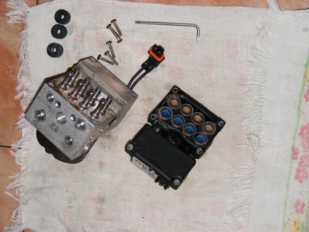

$1 scrie:$2U stiu din ce motiv ,la mine a ramas blocata o electrovalva pe pozitia 3 ,adica dinspre pompa spre etrier nu ajungea nimic nimic,dar puteam sa bag aer pe instalatie dinspre etrier catre pompa.IAr din cauza asta nu aveam frana pe o roata [...] Iar cand l-am montat pe cel sh si am rezolat tot nu m-am lasat si am inceput sa tai cu bumfaierul abs vechi sa vad dece a ramas blocat ,dar nu am putut sa il tai ca e gros acel bloc de aluminiu ma durea mana dupa 30 min de taiat si abia facuse-m un sant ,am taiat ceva dar am ajuns decat la rotorul motorului
Salut. Am ramas si eu fara frana pe una dintre roti (dreapta - fata) si dupa investigatii am ajuns la pompa ABS. Nu stiu daca a ramas si la mine blocata o electrovalva sau s-a infundat cu impuritati din lichidul de frana, dar cert e ca am desfacut conducta de la roata cu pricina din pompa de ABS si apasand pedala de frana nu iesea pic de lichid din pompa. Practic pedala era tare, opunea rezistenta iar lichidul nu pleca din unitatea ABS spre roata dreapta - fata. Am schimbat si eu pompa de ABS cu una sh (noua era 67 mil :)) ) si acum ma intrebam daca a mai investigat cineva in zona asta si e vreo sansa sa repar pompa veche... sa o am de rezerva pe viitor :D. Mersi!
Pompa defecta de ABS desfacuta partial

Exact ce am patit si eu :)) identic .....electrovalva blocata
Nu ai ce sa repari in ea ,odata blocata ,blocata va ramane ,am incercat sa o desfac ,nu ai ce sa desfaci la partea cu electrovalve...am desfacut pana si capacul de la motor ,am ajuns la rotor sii ....sii doar am privit ca m-ai departe nu am ce sa m-ai fac ...am desfacut dupa blocul ala si acele 2 capacele de astupa cele 2 pistoane sau arcuri ce o fii acolo ,,sau cel putin asa imi aduc aminte ......nimic nimic ..M-am apucat sa tai la bumfaier blocul ala :)) dupa 30 min m-am lasat pagubass.m-ai bine il taiam la flexx...Nu am m-ai avut atata rabdare sa il tai si l=am aruncat ...am pastrat doar partea electronica

poi nu inteleg dece ai nevoie de service ?Si eu am fost in aceeasi situatie ,aveam probleme la abs si cand ma duceam in service m-ai mult decat sa imi desfaca conducta din etrier nu se bagau ...cand ziceam de abs parca auzea-u de XXXXXX....
EU am schimbat personal pompa abs .
Am avut toate conductele desfacute si din pompa centrala de frana si de la etrieri ,am lasat sa curga tot ,pompa abs deasemenea si ea desfacuta si luata in casa....
Apoi cand am facut rost de pompa abs sh ,am mufat\strans tot am umplut cu lichid bidonasul si am facut aerisire .TOTUL A FOST SI ESTE FOARTE OK si nu din vorbe ci testat la test ITP ,la paratul ala de frane acele urcau uniform si in grafic :) ce vrei m-ai mult ....
Cand abs nu este in functiune ,adica nu intra el etc etc ....lichidul doar circula prin el ,deci nu face mare lucru ....nu inteleg ce-i asa complicat la unii cu el :)(nu ma refer la tine )....am apropo si document cum este contruit si cum functioneaza electrovalvele din el ...
