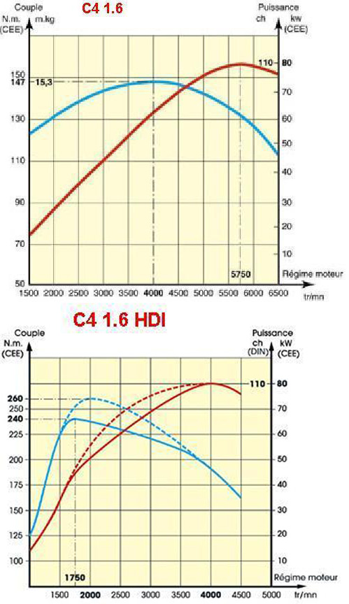

$1 scrie:$2a gadila intr-un mod neplacut cand tot aud fraza asta: "Dieselul are demaraj mai bun pentru ca motorul are cuplu mai mare".
Cred ca ma deranjeaza din cauza unei (de)formatii profesionale de cadru didactic :).
Eu cred ca fraza respectiva se atribuie cu precadere motoarelor de aceeasi cilndree, nu cred ca ar fi nimeni nebun sa sustina un motor de 65 de cai impotriva unuia de 100, indiferent cat ar avea cuplul la o turatie.
Uite aici o comparatie mai corecta din punctul de vedere al capacitatii cilindrice:
Pe care dintre ele ti-ai pune banii, presupunand acelasi sofer si aceeasi cutie?

$1 scrie:$2Pai eu prin diferenta de 10 - 15 % inteleg motoare de puteri apropiate (ex. 90 CP vs. 100 CP, diferenta 10 %). Si am spus-o de doua ori pana acum, diferenta este neglijabila si sunt de acord ca dieselul va avea avantaj.
$1 scrie:$2Daca motoarele sunt de puteri apropiate, dieselul are avantajul la plecarea de pe loc. Am spus-o si mai sus, reciteste te rog posturile mele de pe pagina precedenta
$1 scrie:$2Un benzinar, ca sa se miste ca un diesel de aceeasi putere, trebuie sa-l alergi la peste 3000 RPM.
$1 scrie:$2Dar daca pui la intrecere cel de 1.6 90 CP TDCi si cel de 1.6 100 CP benzina, rezultatul este sub semnul intrebarii pentru mine, pentru ca puterile celor doua "uzine" sunt destul de apropiate. Chiar suspectez ca benzinarul n-o sa aiba timp destul sa ajunga in zona lui de comfort (3000 - 6000 RPM).
$1 scrie:$2Eu cred ca fraza respectiva se atribuie cu precadere motoarelor de aceeasi cilndree, nu cred ca ar fi nimeni nebun sa sustina un motor de 65 de cai impotriva unuia de 100, indiferent cat ar avea cuplul la o turatie.

06 Apr 2008, 14:39
Ma amuza cum unii oameni se streseaza sa puna demonstratii clare si incontestabile care arata un lucru si vin oamenii din popor si afirma ca lor li se pare altfel. La fel cum 25% din americani inca cred ca soarele se invarte in jurul pamantului :)
Eu imi pun urmatoarea problema (si sper sa am timp zilele astea sa imi fac calcule): date fiind graficele pentru motorul 1.6 benzina 100CP din fisierul atasat, care ar fi turatia optima la care sa schimb de la o treapta la urmatoarea (cunoscand aproximativ rapoartele relative) astfel incat puterea generata in treapta superioara la o turatie mai mica sa fie cel putin egala cu cea generata in treapta din care se schimba la o turatie mai mare. Estimez ca punctul de schimbare ar veni mult dupa ce incepe sa scada puterea (6000 RPM) si deci se apropie de punctul unde se taie alimentarea (~6500 RPM).
Rapoartele relative sunt urmatoarele:
Tr1 -> Tr2 => RPM1 -> RPM2
1 -> 2 => 3500 -> 2000
2 -> 3 => 3000 -> 2000
3 -> 4 => 2600 -> 2000
4 -> 5 => 2750 -> 2000
Tr1 = treapta inferioara, din care se face schimbarea
Tr2 = treapta superioara, spre care se face schimbarea
RPM1 = turatia motorului in treapta inferioara, inainte de schimbare
RPM2 = turatia motorului in treapta superioara, dupa schimbare

Re: Cuplu si Putere - 2
06 Apr 2008, 23:34
Incearca sa cauti graficele pe http://www.rri.se/ (sectiunea Performance Graphs), deoarece la sfarsitul PDF-urilor, ei includ si valorile discrete (tabele Turatie-Cuplu-Putere) pe baza carora s-a trasat graficul. Poti sa le iei de acolo si sa incerci sa lucrezi un pic in Excel cu ele.
Daca ajungi la un rezultat, sa ne spui si noua !

Pana la urma am facut "ochiometric": am calculat puterea la turatia unde taie alimentarea, 6250 RPM (aproximativ), si in toate cazurile puterea citita pe grafic la aceasta turatie este mai mare decat puterea la turatia la care coboara motorul in treapta superioara. Am procedat asa pentru ca am observat pe grafic ca la orice alta turatie mai mica, puterea in cazul schimbarii treptei scade considerabil.
Concluzia? Cel putin la motorul asta, ideal este sa schimbi cat mai tarziu pentru demarajul cel mai rapid.
Alta problema teoretica: luand un motor 1.6 TDCi 90CP si unul 1.6 benzina 100CP, la cel diesel considerand gama de turatii utile 2000-3500 RPM, iar la benzinar 4000-6250 RPM, care are o medie mai buna a puterii pe aceste intervale? E nevoie si de graficul teoretic al motorului diesel, intrucat cel pus de mine in postul anterior este tot teoretic.
Si inca o problema teoretica: daca am un motor (nu conteaza de care) care la turatia de 6000 RPM genereaza 100CP, iar raportul RPM motor / RPM cutie de viteze (la roata) este X, raza rotii fiind Y, daca scad raza rotii la Y/2, care este factorul de modificare al raportului RPM motor / RPM cutie de viteze X initial pentru ca performantele ansamblului sa ramana neschimbate?
07 Apr 2008, 06:47
$1 scrie:$2are are o medie mai buna a puterii pe aceste intervale?
Acea "medie" de care spui tu este cunoscuta si sub denumirea stiintifica de Power Band. In general, dieselurile au un power-band mai ingust.
Referitor la graficele pe care le-ai postat, nu stiu cat sunt de realiste, deoarece din cate am vazut pe alte grafice nici un motor nu prea atinge 100 % din puterea lui "din acte", iar la multe benzinare puterea maxima era atinsa undeva pe la 5500 RPM, fata de 6000 RPM, cat aveau in acte.
07 Apr 2008, 10:51
Referitor la media aia, cred ca mai bine ii ziceam integrala a graficului intre intervalele mentionate de mine in postul anterior.
Graficele de la rri.se sunt irelevante din 2 motive:
1. sunt doar motoare de Focus 1 100CP, care se stie ca difera vizibil de cel de pe Focus 2 (nu stiu daca si conceptual).
2. sunt 2 motoare teoretic identice care scot curbe diferite. Am mai avut discutia asta mai demult si am fost cu totii de acord ca motorul de aici are probleme, pe cand cel de aici e unul cu functionare normala.
