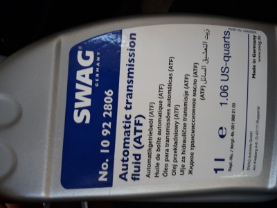

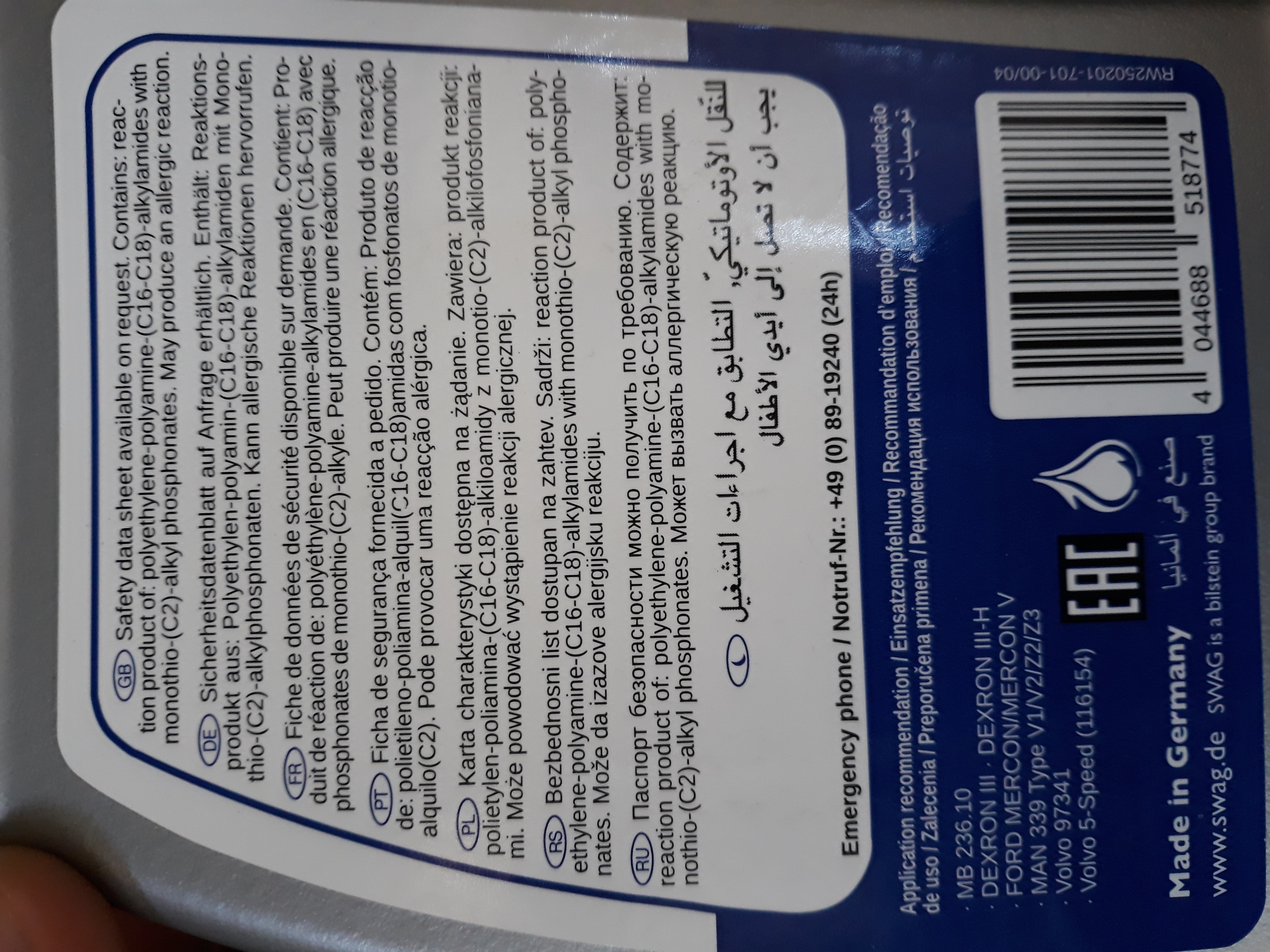

Se poate folosi?
Ce parere aveti despre uleiul din poza?poate fi folosit la servodirectie focus 2?
Re: Stie cineva cum se schimba lichidul de servo-directie ??
30 Apr 2018, 10:45
Ce parere aveti,se poate folosi la servodirectie focus 2?
05 Mai 2018, 18:34
specificatia FORD WSD-M2C 195-A
