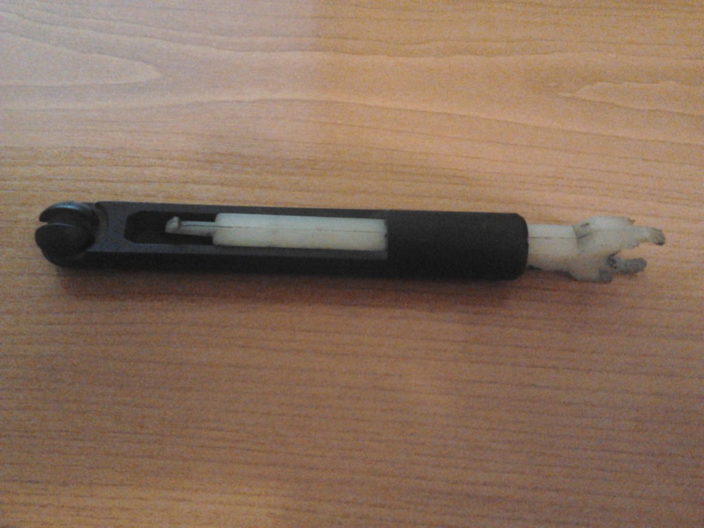

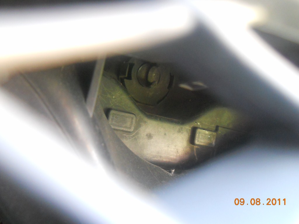

M-am trezit si eu cu capota blocata. Pacatos sistem! A cazut tija ce face legatura intre butuc si yala capotei. Atasez poza cu tija si cu yala capotei. As vrea sa dau jos scutul si sa incerc sa o reatasez. Am vreo sansa sa o repar sau ma chinui degeaba? Am inteles ca in aceasta tija ar trebui sa fie si un arc. Eu nu il mai am, cred ca a cazut, din acest motiv sa se fi desprins si tija? Problema e ca nu mai am lichid de parbriz si am drumuri de facut prin tara, asadar e urgent de reparat! :(

am pati o si eu astazi...cand sa deschid capota..na trosc si cheia se invarte in gol.
cum pot sa rezolv acesta problema simplu si rapid?

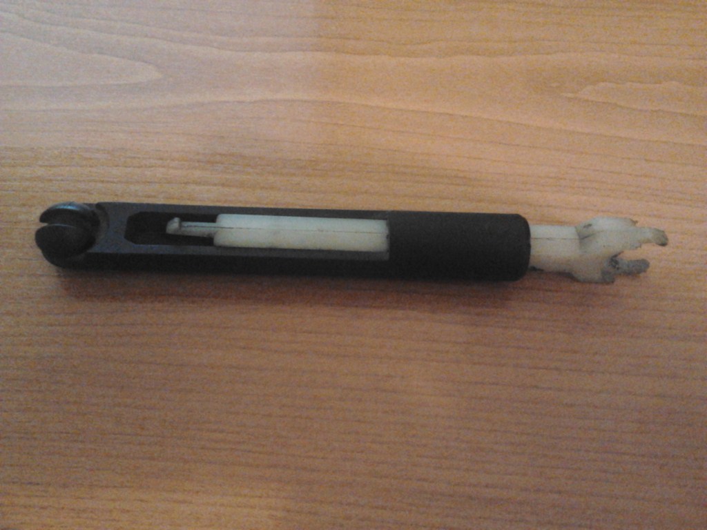

$1 scrie:$2-am trezit si eu cu capota blocata. Pacatos sistem! A cazut tija ce face legatura intre butuc si yala capotei. Atasez poza cu tija si cu yala capotei. As vrea sa dau jos scutul si sa incerc sa o reatasez. Am vreo sansa sa o repar sau ma chinui degeaba? Am inteles ca in aceasta tija ar trebui sa fie si un arc. Eu nu il mai am, cred ca a cazut, din acest motiv sa se fi desprins si tija? Problema e ca nu mai am lichid de parbriz si am drumuri de facut prin tara, asadar e urgent de reparat! :(
Exact asta am patit si eu, ma aflu cu acea tija in mana, nu are nici un arc nimic in ea. Cum ai deschis capota pana la urma? E model 2008, facelift, am incercat sa trag de grila de sub numar, dar nu iese, nu stiu exact cum sa ajung sa bag mana sa pun inapoi acea tija. Problema a inceput cand am gasit in parcare bara deplasata, am impins-o la loc negandindu-ma ca s-ar putea sa existe alte probleme. La service ca sa pot sa ajung sa dau scutul jos imi iau aia o caruta de bani pentru 10 minute de munca.
Inca o intrebare,acea tija cu tot cu arc se gaseste de cumparat separat?
