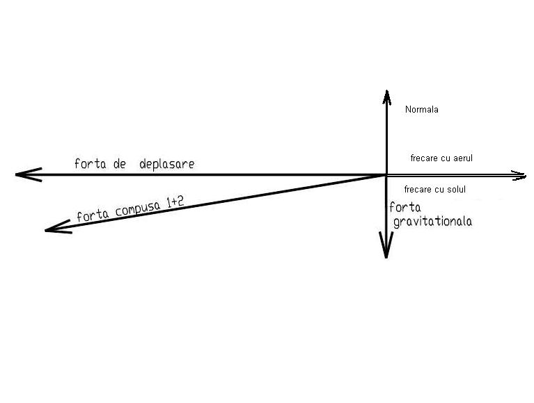

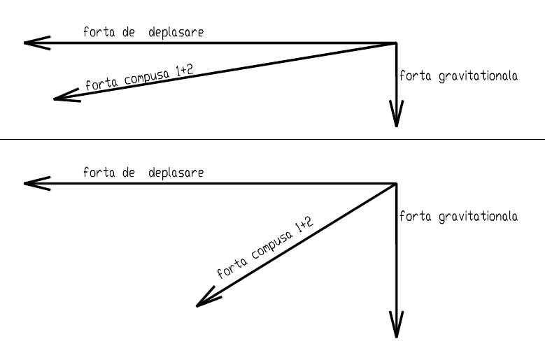

Faza cu amestecatul vitezelor am adus-o aminte pentru ca era prezentat ca un mare plus al dieselurilor (fapt deloc adevarat si o spun in cunostita de cauza) exista alte plusuri mai evidente dar asta nu.
Iar cu viteza maxima ai uitat de componenta fortei care apasa masina la sol de aici rezulta ca, forta care deplaseaza masina in directie orizontala trebuie sa fie mai mare pentru a avea aceiasi viteza de deplasare. Masa influentiaza mult viteza maxima si prin simplu fapt ca se lasa cauciucurile (ca si cum ai rula cu ele desumflate) sau gandestete la masinile de curse, daca sti, exista compromisul de setare, "top speed" sau "down force" pastrand granitele comparatiei se intampla acelasi lucru. #:-S

iau ca exemplu masina din semnatura care intr-o depasire de la 80 la ora poate merge cu trIV pana la 160-170 unde siguri termini depasirea. cu o benzinara, ca sa ai acelasi demaraj, trebuie sa fii in tr III care duce cam pana la 120, unde trebuie schimbat. de asta ziceam ca la diesel mai greu cu schimbatu.
apoi daca incarci masina la sarcina maxima trebuie sa cresti si presiunea in pneuri si astfel o sa creasca doar rezistenta la demaraj(din cauza greutatii suplimentare).
la masinile de curse aerodinamica e de vina(ce zici tu cu top speed si down forcce), pe cand la o masina de strada ea ramane la fel.

Dar cu viteza maxima sta cum am reprezentat si grafic pentru intelegere, daca tot nu crezi ca e asa am un singur cuvint "incearca". Dupa aia desbatem pareri.

Ei este mai complicata diagrama aia. Cam asa ceva:
Si nu stiu daca rezultanta mai este asa cum ai desenat-o tu.

Nu a zis nimeni ca e intru totul analizata situatia , dar ce ai desenat nu infirma ca greutatea nu influentiaza viteza finala.
