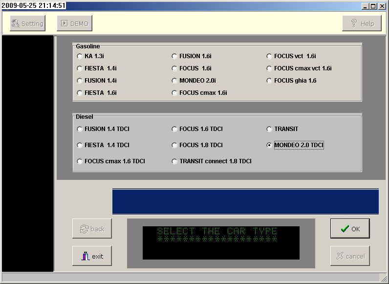

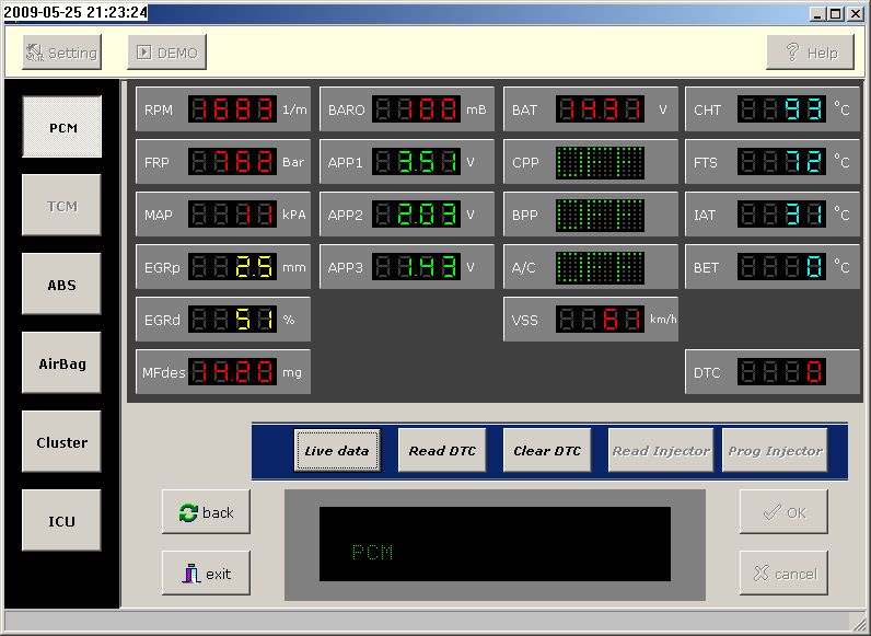

La Mondeo Diesel din 2002 merge interfata mOByDic 3210 cu softul FORmiDable (vezi cele 2 poze).
Citire DTC se poate face si cu interfata ObdKey.
Aici se vede ca masina se deplaseaza cu 61 Km/h, turatia este 1683 RPM, tensiunea este 14.31 V etc.
