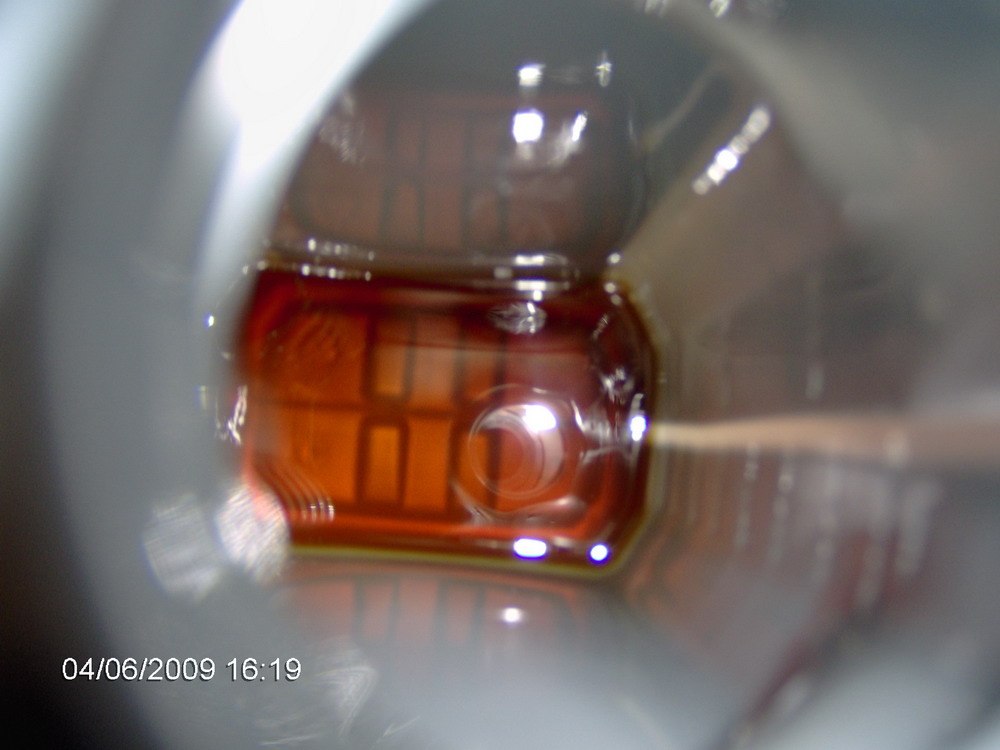

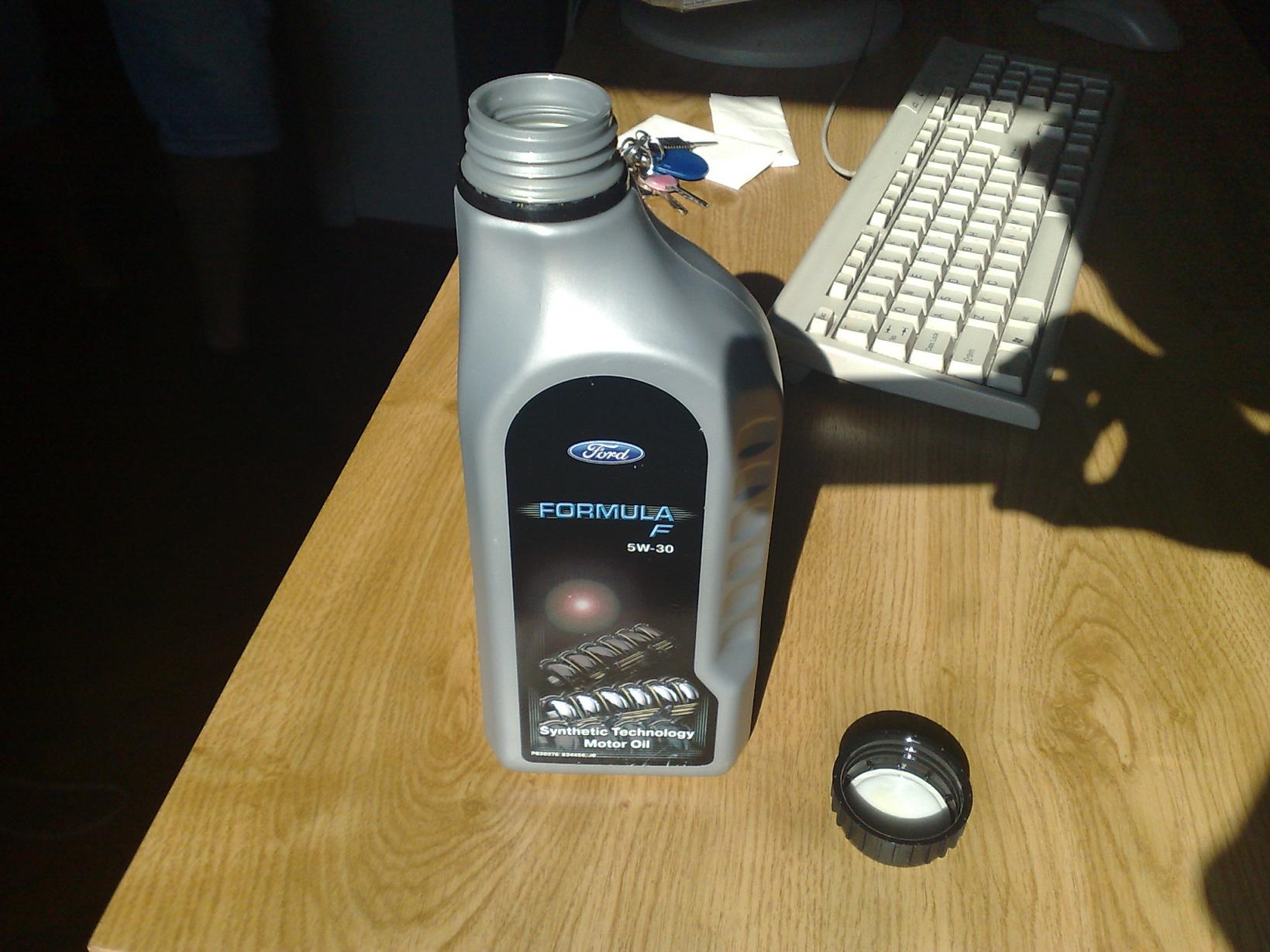

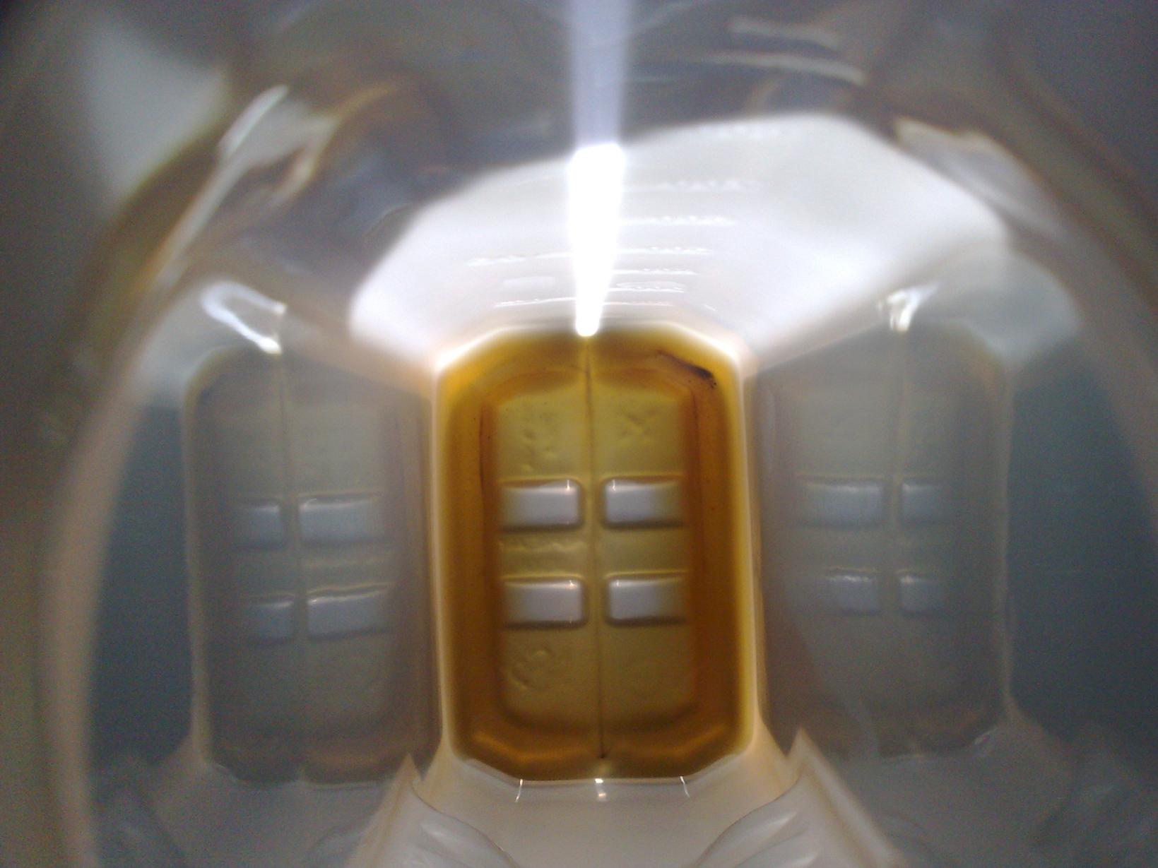

Mesajde narcisiulian » 04 Iun 2009, 10:08
Am reusit sa obtin o poza mai buna cu continutul sticlei....cred ca este edificator pentru toata lumea acum. ca sa intelegi de ce sunt asa revoltat. Ieri nu era decantat bine :D . Era tulburel :D Se poate observa ca s-a strans mai mult intr-un colt, dar atentie, sunt fragmente si in restul continutului, apar ca niste puncte negre (dati zoom).
Revin cu informatii.

Re: EVITATI ULEIUL ORIGINAL FORD "F" 5W30 - ESTE IMPUR!
Mesajde adyamg » 04 Iun 2009, 10:10
ceva vesti ai primit? ...sunt curios care este reactia oficiala.
adyamg
Mesaje: 8305
Maşina: Ford Focus 1.6 Zetec
Mesajde narcisiulian » 04 Iun 2009, 10:14
Nu am primit inca nici un telefon, asa cum mi s-a promis. Daca pana la ora 15 nu ma suna nimeni, voi suna din nou cu scandal si le voi spune sa urmareasca topicul de pe acest forum. ;) Si apoi, vedem ce e de facut daca nu exista nici o reactie. Dar eu sunt personal convins ca tot acest lot nou, cu formula "f" si seria acestui bidon, care nu vad sa scrie pe eticheta unde este fabricat, este compromis. Este parerea mea si sper sa fiu convins de firma importatoare ca nu e asa.... 8-|

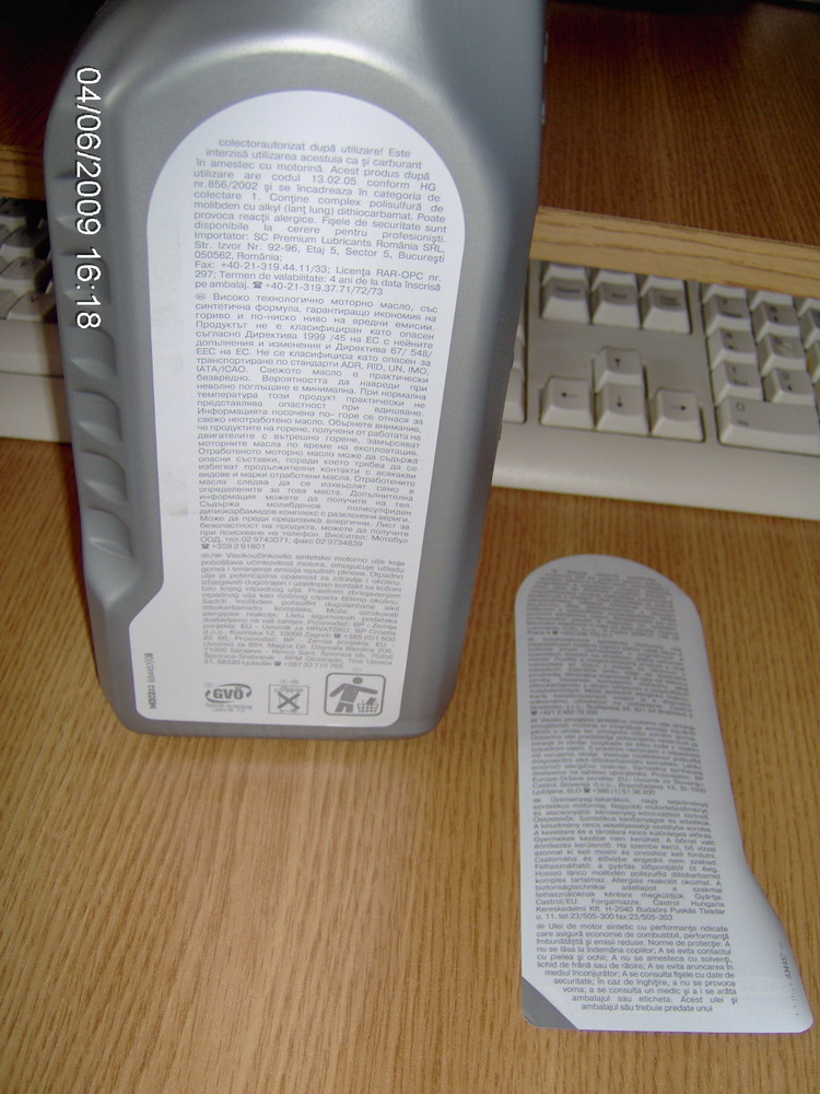

Mesajde Alen » 04 Iun 2009, 16:36
corect, eticheta e dubla
acum am dezlipit-o eu si scrie si in romana
Alen
Mesaje: 7364
Mesajde VIPER » 09 Iun 2009, 09:14
A verificat cineva natura depunerilor? Sunt nisipoase? Abrazive? Un examen chimic corect poate arata natura lor. Pana atunci nu vad nimic rau in asta. Si apa "cea mai pura" are depuneri dupa o perioada...
