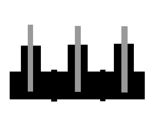

Mi-a mai venit acum o idee pentru varianta lui DGalexandru.
In loc de o teava de 20 de cm ar merge facuta instalatia din trei T-uri de inox, la dimensiunea existenta a racordului radiatorului, in care sa intre bujiile. Astfel se elimina acele reductii care vor mari dimensiunea ansamblului de la 20 cm la cca 35 cm.
$1 scrie:$2itati de varianta cu incalzirea apei din radiator. Nu foloseste la nimic pt ca pana la 80-90 grade C termostatul este inchis si lichidul de racire bypass-eaza radiatorul.
Hmmm daca e asa trebuie sa gasim o solutie si pt acest impediment :(
Sa se deschida termostatul cand apa din radiator ajunge la o temperatura prestabilita si astfel sa incalzeasca motorul nu sa-l raceasca :-??

Daca sunteti ambitiosi si vreti sa mergeti pe varianta cu incalzirea apei trebuie sa luati in calcul cam de ce curent au nevoie bujiile astea.
Uzual siguranta de pe traseul bujiilor este de 40-60A, deci va dati seama ce parere o sa aiba bateria dupa o pornire la rece daca mai cuplati inca un set de bujii.
Probabil ar trebui un timer pt ca bujiile astea sa fie alimentate la 1-2 minute dupa pornirea motorului dar ar scadea eficienta, si ar fi frig destul de mult timp.
In plus trebuiesc gasite bujii oarecum gandite pt asa ceva. Bujiile incandescente normale nu sunt proiectate sa functioneze cu capul submersat si cel mai important nu atat de mult timp. Ciclul lor normal de incalzire este de ordinul zecilor de secunde, nu minute, probabil s-ar arde destul de repede.

Pai si atunci de ce exista astfel de bujii pe sistemele de preincalzire de la Ford!? Ce preincalzesc acele sisteme!?

Pai sunt bujii dedicate incalzirii apei, nu sunt bujii incandescente normale. Incalzesc lichidul de racire din circuitul principal de racire, cel prin care lichidul este recirculat in permanenta, chiar si inainte sa deschida termostatul.
In plus sunt controlate de calculatorul motorului in functie de multi factori cum ar fi temperatura exterioara, temperatura motor, inclusiv starea de incarcare a bateriei.
La Focus1 sunt 3 bujii si sunt comandate in doua trepte, o bujie separat si celelalte doua impreuna.

aha, deci merge pus pe traseul lichidului evitand astfel termostatul :D
