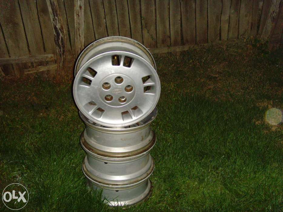

Mesajde doctorasulcelviteaz » 04 Ian 2016, 16:02
Buna ziua . Am si eu o intrebare , jantele din poza de mai jos de la cw model ford provin , nu gasesc . Multumesc

Mesajde addy2002 » 04 Ian 2016, 16:58

Mesajde doctorasulcelviteaz » 04 Ian 2016, 17:19
Multumesc , acum 5 min dupa ce tot am stat pe net am gasit pe un site din italia ( oricum multumesc ) . Dar au distanta intre prezoane 5x112 si mie imi trebuie 5 x 108

Mesajde doctorasulcelviteaz » 04 Ian 2016, 17:21
Doream sa le iau sa le vopsesc negre dar nu merg pe fordul focus ( 2007 ) pe care il am
