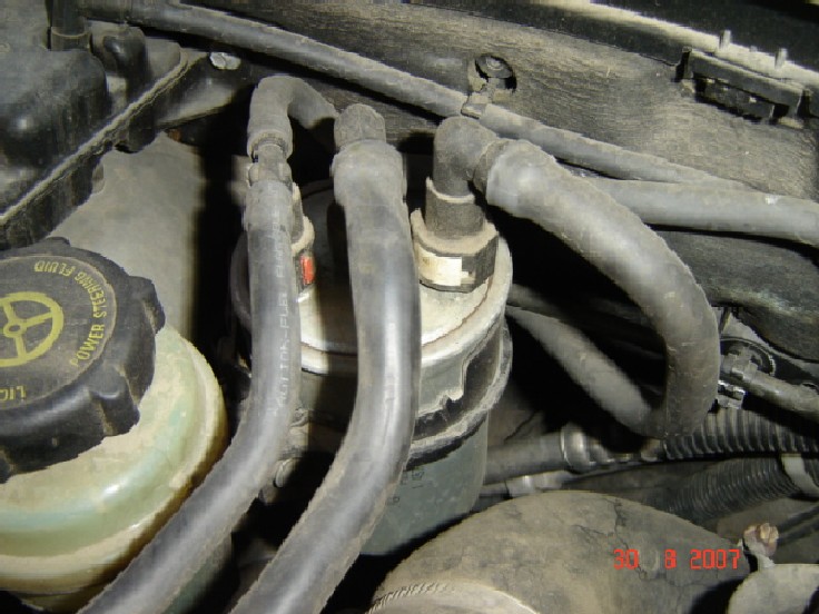

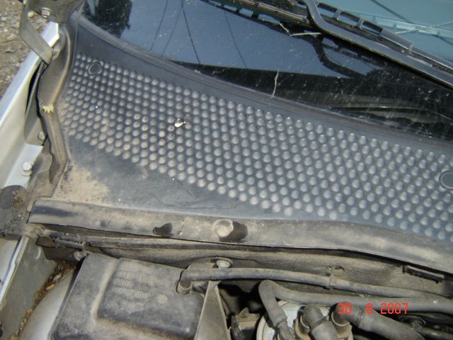

Mesajde verga_Cip » 30 Aug 2007, 23:46
Schimbat azi filtre. Ultimul schimb 139500. Actual 147000.
Sa nu va speriati....
Pozele sper sa fi edificatoare.
Locatie filtru motorina (3 tevi)
(102.25 KiB) Descărcat de 1280 ori
Locatie filtru aer.
(147.6 KiB) Descărcat de 1273 ori
Locatie filtru polen
(144.02 KiB) Descărcat de 1276 ori
Asa se desfac conductele de la filtru
(132.42 KiB) Descărcat de 1275 ori
Filtrul de aer...
(149.4 KiB) Descărcat de 1272 ori
Asa arata filtrul de polen, neschimbatt niciodata de cand am luat masina (apr.006 - 127000)
(94.93 KiB) Descărcat de 1275 ori
Locasul filtrului de polen
(140.63 KiB) Descărcat de 1272 ori
Aici am inghesuit filtrul de polen.
(72.82 KiB) Descărcat de 1272 ori

Mesajde Alen » 31 Aug 2007, 02:00
mah cip, da' ai avut ceva treaba, sa nu fie de deochi...
unde-ai executat operatiunea, in fata blocului ?

Mesajde verga_Cip » 31 Aug 2007, 09:35
Da, cu asistenta...un alt fordist.

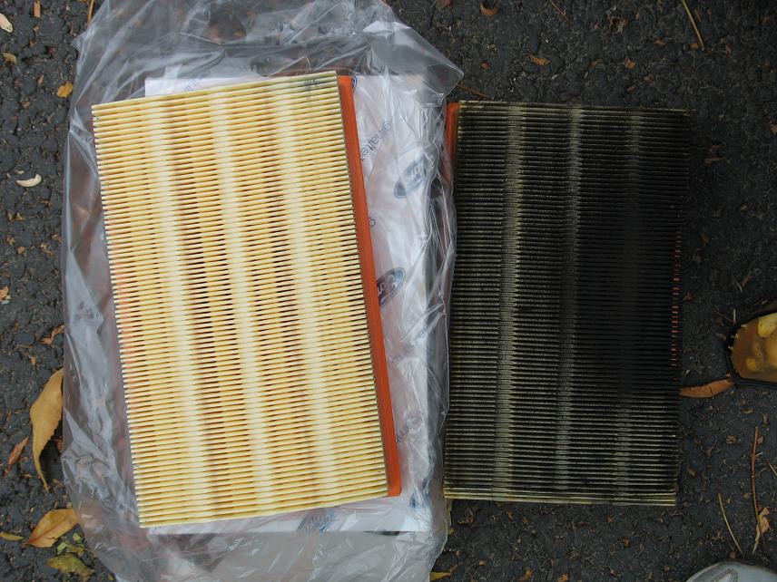

Mesajde TibiR » 08 Sep 2007, 20:32
Am schimbat azi filtrele de pe masina.
Cel de polen arata cat de cat mai bine - a mai fost curatat dupa vreo 8000km.
In schimb ala de aer DEZASTRU. M-am mirat ca mai putea trage aer.
Am mers cu el vreo 12000KM dar data viitoare mai mult de 7-8000 nu il mai las. Sau macar il mai curat din cand in cand.
Multumiri lu' verga_Cip pentru manual schimbare filtre (O bere cand treci prin TM). :o

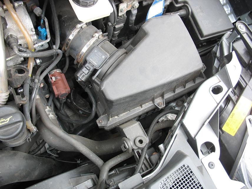

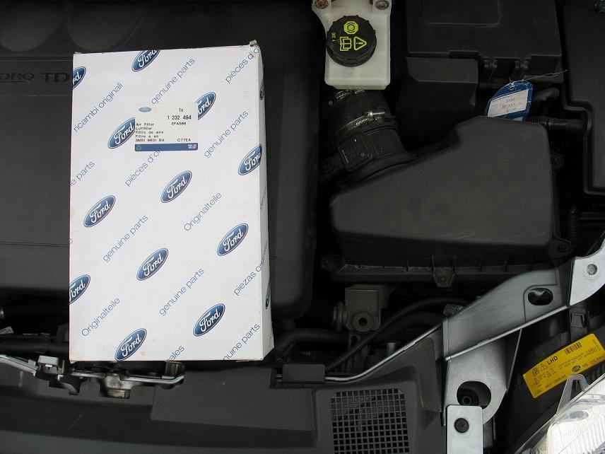

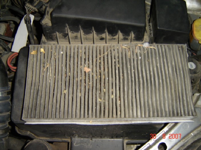

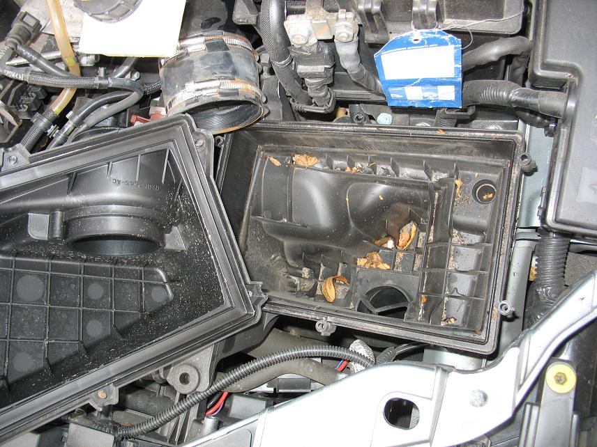

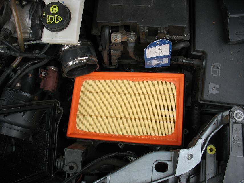

Mesajde Smiley » 10 Oct 2007, 22:25
Am schimbat si eu filtrul de aer.
Focus C-Max, motorul de 2l, tdci
Operatiunea e simpla, e nevoie de o surubelnita lata si de un imbus mic. Cu surubelnita lata se desface colierul care prinde furtunul ce iese din carcasa filtrului de aer (colierul de jos din prima poza). Cu imbusul se desfac cele 6 suruburi care tin carcasa, apoi carcasa se ridica. Cu putina atentie, nu trebuie desfacut si senzorul MAF.
Dupa desfacerea carcasei, vechiul filtru se scoate tragand de el in sus, iar cel nou trebuie sa intre acolo fara probleme.
mai am de schimbat filtrul de polen si cel de ulei(cu tot cu ulei). Are cineva idee pe unde se gaseste filtrul de ulei la motorul asta si cat de greu se schimba?
FIltrul (in cutie) si carcasa unde trebuie bagat
(68.45 KiB) Descărcat de 1100 ori
Carcasa filtrului de aer
(112.95 KiB) Descărcat de 1099 ori
Vechiul filtru
(132.14 KiB) Descărcat de 1093 ori
Carcasa filtrului, desfacuta
(136.63 KiB) Descărcat de 1102 ori
FIltrul cel nou, montat
(89.23 KiB) Descărcat de 1101 ori

cel din poza 4 ( de jos in sus ) este filtrul de pe masina ta ??!!

masina o am de cateva saptamani, nu stiu cand a fost schimbat inainte filtrul de aer. partea aia care pare plina de ulei era spre exterior, in zona aia e gaura pe unde intra aer (si frunze si ce mai e pe acolo :) )
