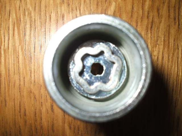

M anevoie de o cheita antifurt cu forma din poza!
trancan
Mesaje: 30
Membru din: 19 Ian 2009, 00:02
Maşina: Mondeo
VIN: WFOWXXGBBW3M32199
Re: Pierdut antifurt jante - Solutii
Mesajde mariusm » 02 Sep 2010, 21:18
vorbiti cu importatorul mcguard, e un tip de treaba. ii spui codul si-ti aduce cheia.

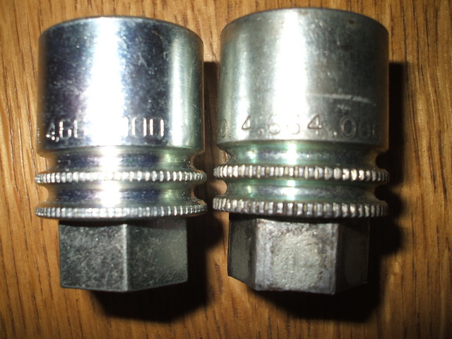

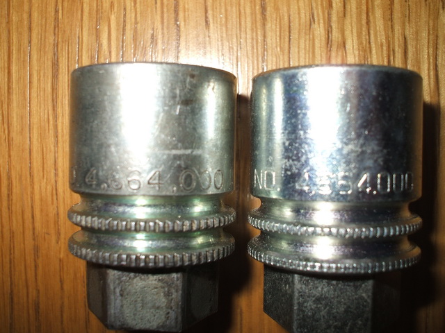

Mesajde Laci » 02 Sep 2010, 23:03
Atentie !!
Codul la fiecare cheie (am 2 buc ) este la fel .
Ce a scris mareanilie ,tot acelasi cod am si eu la ambele chei !
Cheile sant diferite ,alte modele !
Cod 4 664 000 .

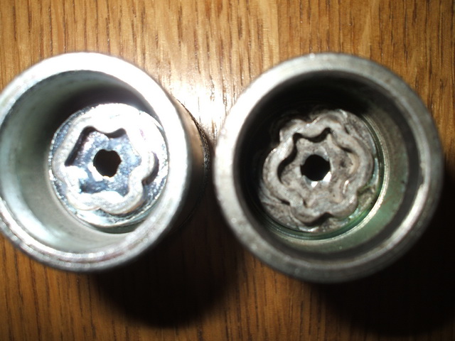

Mesajde Laci » 04 Sep 2010, 13:38
Poze cu 2 chei diferite cu aceelasi cod ..........

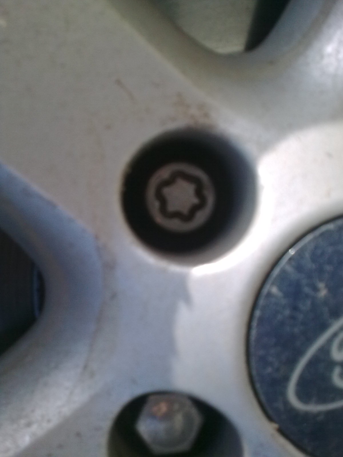

Cheie antifurt prezoane pierduta. Ajutor
Mesajde razvan_rg » 04 Dec 2010, 10:27
Salut, de ceva timp am pierdut cheia de la prezoane iar inevitabilul s-a intamplat azi cand am facut pana. Am atasat o poza cu prezoanele respective, va rog sa ma ajutati cu un antifurt identic sau poate cu o idee sa desfac prezonul. Sper sa se inteleaga in poza cum arata.

Mesajde Gebeleizis » 23 Mar 2011, 14:01
$1 scrie:$2tentie !!
Cod 4 664 000 .
Nu va mai chinuiti degeaba:
acela NU este un cod de piesa, in functie de care s-ar schimba forma antifurtului, ci este doar numarul de brevet al companiei McGard, cea care a inventat acest sistem de antifurt pentru roti.
Deaceea veti gasi pe absolut toate cheile antifurt, acelasi numar.
Problema grava este ca acea forma este UNICA. Teoretic cel putin, fiecare set este fabricat cu alt desen al antifurtului; chiar daca pare acelasi, macar un grad diferenta de unghi am unei laturi tot exista.
Daca intrati pe siteul producatorului, gasiti scris clar:
"The computer generated key designs allow for an infinite number of key patterns. The narrow groove resists the intrusion of lock removal tools into the pattern"
Asadar, solutia nu poate fi decat o improvizatie: dalta, ciocan, sudura sau...NOROC.
Poate gasiti o cheie ffff apropiata sic are, datorita uzurii, permite sa fie folosita si pentru piulitele voastre antifurt de la roti.
Mult succes!

Mesajde aszmhod3us » 01 Apr 2011, 05:38
Am patit-o si eu. Maine sper sa rezolv cu o cheie fortata. Momentan la 3 vulcanizari m-au refuzat. Nu imi mai trebuie antifurt!
Momentan stau cu pana.. Noroc ca s-a intamplat la doar 1km de casa

Mesajde aszmhod3us » 03 Apr 2011, 23:20
UPDATE:
Nu am reusit cu cheie fortata / Nici cu gauri in antifurt. Sunt prea bine mascate prinse. Maine trec la sudura.

Mesajde nisda » 04 Apr 2011, 14:42
Treaba cu cheia fortata merge dar trebuie sa fii atent sa iasa din prima , sa o bati cat trebuie.
Cu gauritul este probata de mine , merge dar cu riscul sa schimbi si prezonul , se cumpara doua spirale de 6 mm( poate se rupe unul )si unul de 12 mm , se da gaura de 6 mm pe centru apoi se largeste cu cel de 12 mm , se gaureste pana cade roata .
