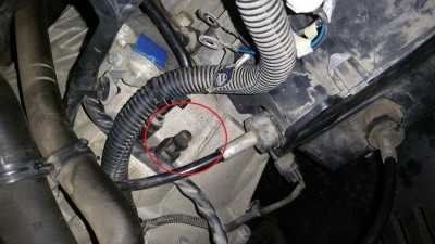

Aerisitorul pentru ambreiaj este cel incercuit cu rosu in poza de mai jos?
Ca sa fie deschis trebuie rotit la 90 sau 180 grade?
Re: Cum schimb TOT lichidul de frana
26 Sep 2016, 10:49
Si raspunsurile la intrebarile de mai sus:
1. da
2. se deschide la 180 grade in sens trigonometric.
Pentru aerisire este nevoie de max 300ml de lichid de frana. Procedura este simpla: se deschide aerisitorul, se apasa pedala, se inchide aerisitorul, se ridica pedala si tot asa pana ajunge noul lichid in recipientul unde se colecteaza vechiul lichid. Atentie: Vasul lichidulul de frana nu trebuie sa scada sb 1/2 din val MAX.
Numai bine.

$1 scrie:$2erisitorul pentru ambreiaj este cel incercuit cu rosu in poza de mai jos?
Buna ziua,
Stiu ca este un topic vechi, imi puteti spune daca la Focus 2 tot in acea zona se afla valva de purjare a ambreiajului? Purjarea efectiva se face apasand pedala de frana sau de ambreiaj?

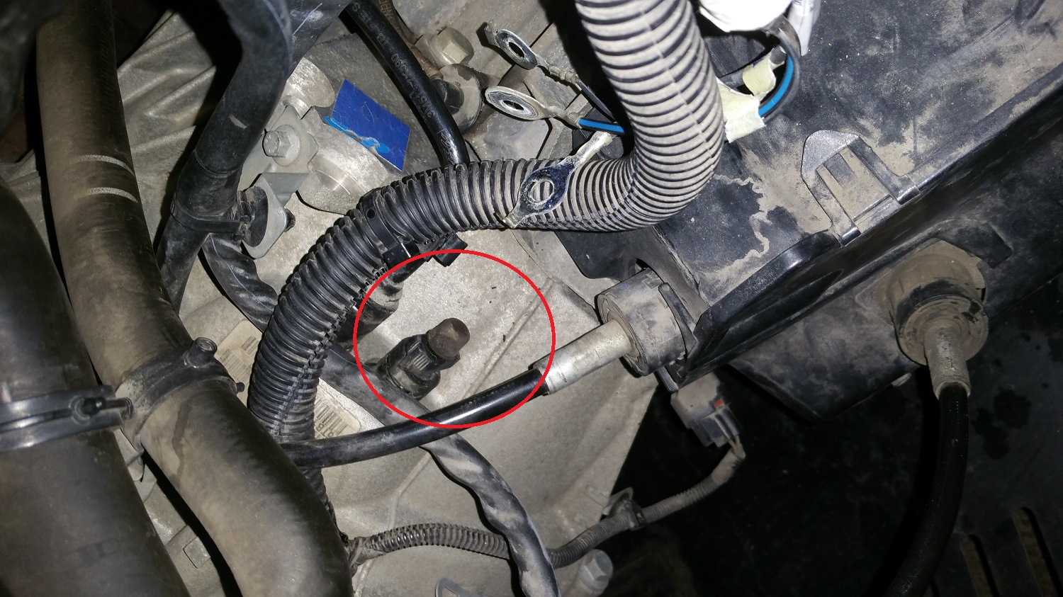

Buna ziua,
Raspund tot eu, ptr ca tocmai am facut la toata procedura si sunt cateva precizari:
- daca faceti la roti, amorsati pedala de frana si cand eliberati va tasni lichidul foarte rapid. Recomand ca de fiecare data dupa ce apasati pedala la fund sa inchideti aerisitorul si apoi sa eliberati pedala, sa o amorsati din nou, apoi deschideti aerisitorul si apasati pedala iar...si tot asa pana vine curat.
- daca faceti la ambreiaj...aici este moartea...in primul rand nu ai loc sa rotesti acel buton 180 grade si in al doilea rand nu prea poti sa il rotesti cu mana, eu am reusit cu o cheie fixa...greu. Acolo este aceeasi procedura: deschizi aerisitor+apesi ambreiaj+inchizi aerisitor+eliberezi ambreiaj+deschizi aerisitor+apesi ambreiaj+inchizi+lasi ambreiaj etc etc.
Lichidul in vas nu se consuma chiar asa de rapid...dar trebuie sa tineti nivelul cat se poate de sus.
Ideea cu inchisul aerisitoarelor inainte de eliberarea pedalelor (frana sau ambreiaj) este sa nu riscati sa bagati aer in instalatie.
La focus la mine aerisitoarele sunt pe cheie de 9 in fata si in spate pe 10.
Recomand achizitie pompa de vacuum pentru o viata mai usoara si un tester de lichid de frana, la mine primele scoateri au fost mai murdare, dar cred ca proprietatile specifice inca le avea.
