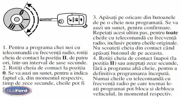

Costica10 in procesul de reprogramare ai auzit cele 2 bipuri ? (unul dupa cilcul cu cheia si celalat dupa apasarea oricarui buton de pe telecomanda)
scorpio_m
Mesaje: 8
Membru din: 03 Sep 2011, 19:57
Maşina: Focus Turnier, 1.6 ZETEC SE
Re: programare telecomanda cheie dupa schimbarea bateriei
Mesajde costica10 » 18 Oct 2013, 22:25
Salut
Cele doua bipuri (unul dupa cilcul cu cheia si celalat dupa apasarea oricarui buton de pe telecomanda) se aud, dar dupa
incheierea procesului de reprogramare telecomanda tot nu functioneaza.

am incercat si eu sa reprogramez cheia, dar se aude doar primul bip, al doilea nu.. ce o fi ?

Am si eu o probmela cu inchiderea centralizata din butoanele cheii. Tin sa mentionez ca am decuplat bateria pentru a inlocui niste componente la masina, iar dupa ce am cuplat inapoi am observat ca nu se mai inchide din butoanele cheii si nici nu se armeaza alarma. Daca o inchid manual se inchid toate usile normal, numai din butoane nu imi merge.
Am incercat manevra cu pozitia 0 II 0 de patru ori, da nu imi da nici un beep. Acuma nu stiu daca o fi din cauza alarmei. La alarma nu imi arde sau pulseaza ledul (model alarma: viper 3903v).

Beepul de confirmare, la programare, este irelevant. La mine nu se aude beepul si totusi am programat o alta telecomanda pe masina. Cum?
Dupa procedura de initializare a modului de programare (de 4 ori 0 si II), apasati pe butoanele telecomenzii active si veti avea o surpiza. Aceasta nu va inchide/deschide masina, tocmai pentru ca s-a intrat in modul de programare telecomenzi. Apasati un buton si de pe cealalta telecomanda si incheiati procedura de programare. Rezultat: ambele telecomenzi functioneaza.
Nu cunosc daca se poate scrie in ECU (ptr a porni motorul), o alta cheie scrisa initial pe alta masina. Stie cineva daca este posibil?
PS: o telecomanda, poate fi programata pe mai multe masini.

Mesajde aeon07 » 17 Noi 2015, 16:09
la mine a mers conform procedurii din manualul de focus 2
- adica am schimbat bateria (intr-in magazin), am revenit la masina (unde am apasat butoanele dar bineitneles ca nu mai mergea asa ca am deschis usa cu cheia..)
- am rasucit cheia in contact de 4 ori (asa era procedura? :).. nu mai retin, atunci eram cu cartea in fata) si dupa ce a bipait am apasat un buton la telecomanda
si gata, a mers ok dupa aceea

Mesajde aeon07 » 17 Mar 2016, 15:16
rezolvat, am schimbat din nou bateria
si am aplicat metoda vazuta pe aici pe undeva, adica apasat un buton al telecomenzii pe langa masina
a mers din prima, fara reprogramare
la schimbarea anterioara (in urma cu 4 luni), la un magazin, baiatul de acolo a verificat telecomanda cu un aparat (la mare distanta de masina :))
eu a trebuit sa fac reprogramarea la masina (conform manual, rasucit de 4 ori, bip si buton), a mers ok
acum bate zeci de m fara efort
