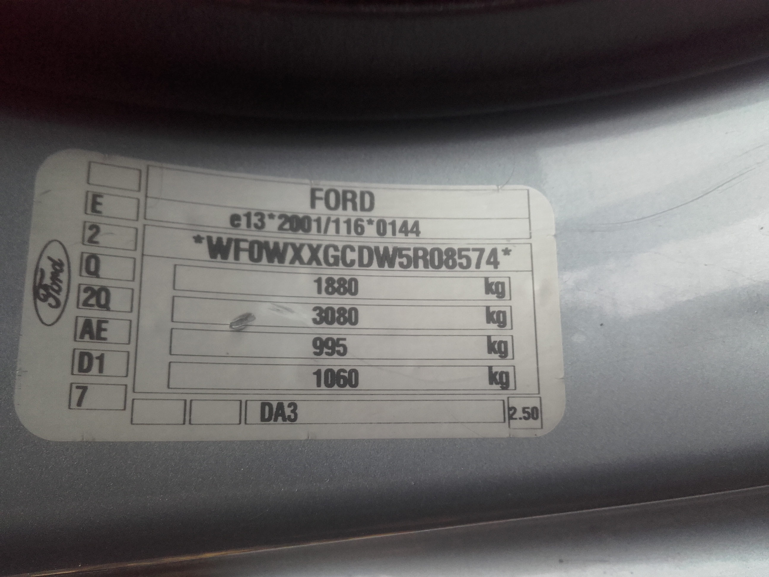

Mesajde yo8sxt » 02 Noi 2018, 07:58
Salutare....va rog sa ma ajutati si pe mine cu codul de culoare pentru un ford focus 2005!!!

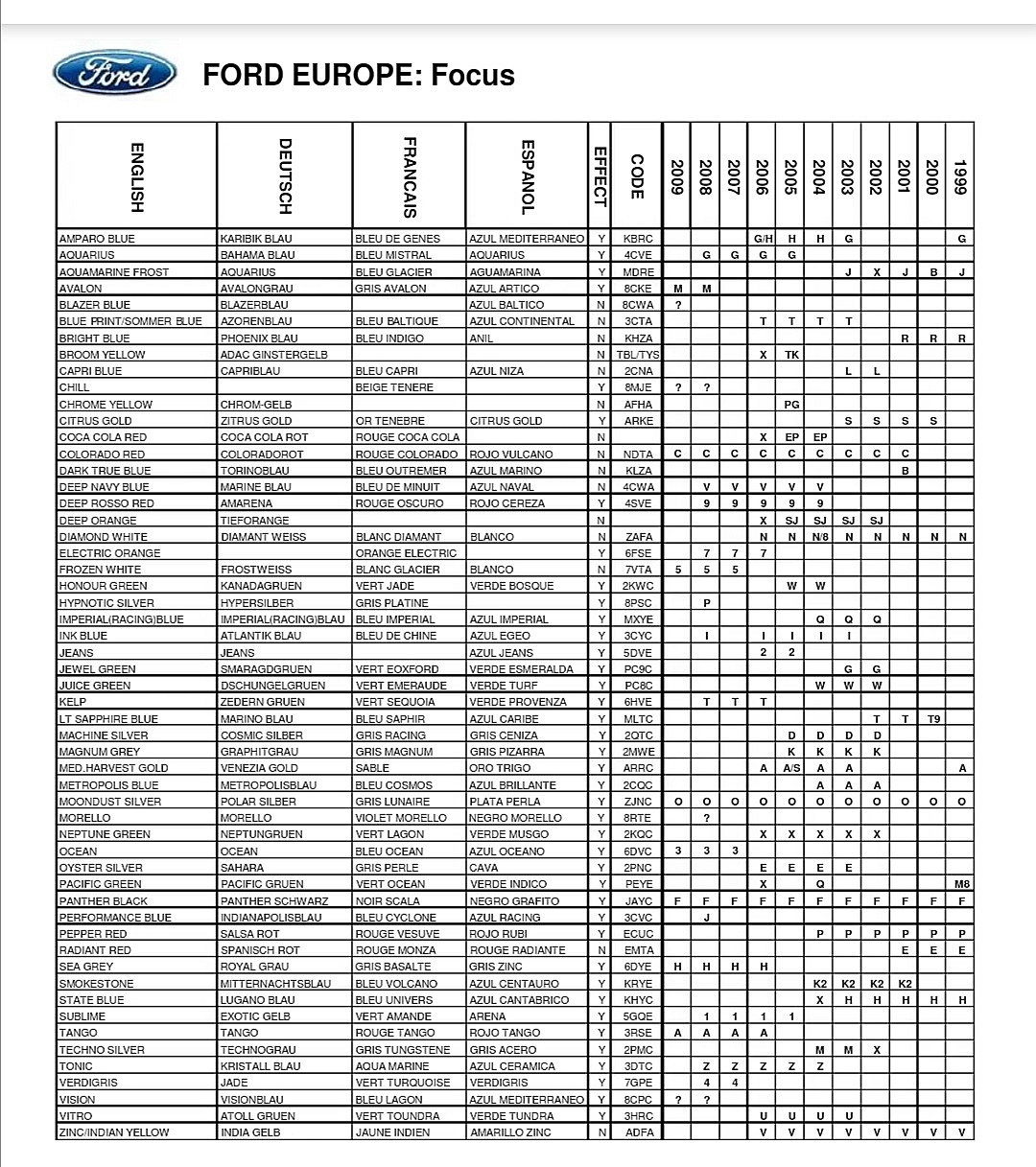

Mesajde marius20 » 21 Noi 2018, 17:53
Nu stiu daca este metoda corecta 100% dar la mine s-a potrivit.
O sa iau de exemplu pe colegul yo8sxt. In poza cu eticheta de pe stalp, luam codul din penultima casuta de jos, in cazul lui D1.
Cautam in pdf-ul atasat anul masinii (2005 in cazul lui) si la rubrica ford cautam primul caracter din codul de pe stalp (adica D).
In prima rubrica ar fi codul, adica 2QTCWWA Machine Silver Pearl.
11-nexa_autocolor__ford_color_codes_2001_bis_2011.pdf
Coduri culoare ford 2001-2011
(608.52 KiB) Descărcat de 2370 ori
