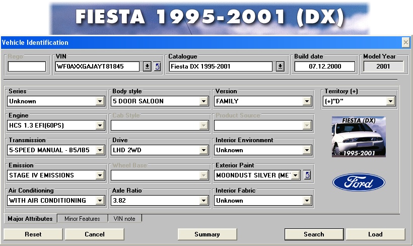

Mesajde lauru » 23 Mai 2009, 12:06
am un ford fiesta din 2000 pe briful nemtesc scrie clar euro 4 dar la rar zic ca e euro 3 are cod de motor J4Q.
invatati-ma ce sa fac sa fie euro 4.
lauru
Mesaje: 7
Membru din: 23 Mai 2009, 11:27
Maşina: ford fiesta,2000,1,3 endura,44 kw.
VIN: WFOAXXGAJAYT81845
Re: Ce stim si ce nu stim despre normele de poluare
Mesajde DGAlexandru » 23 Mai 2009, 13:45
Conform VIN de la profil, motorul este EURO 4. Incercati la alt RAR. Daca tot EURO 3 va spun ca e, trebuie sa cereti o "adeverinta" de la FORD.
