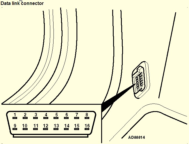

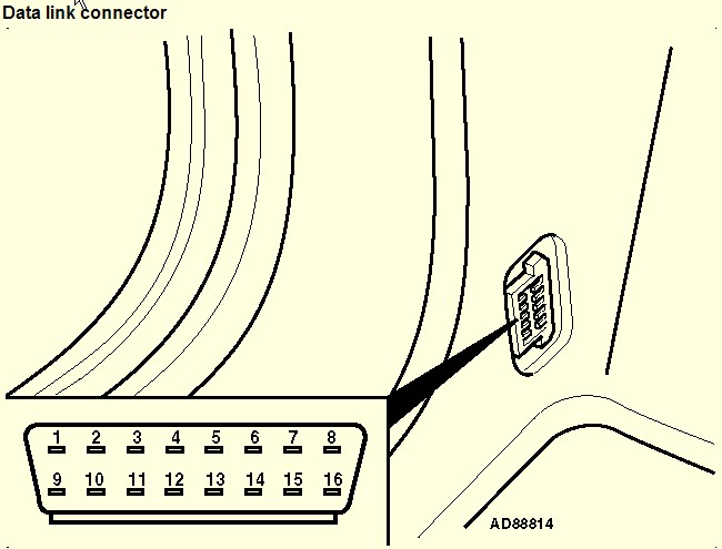

Mesajde driver » 29 Sep 2008, 19:58
Am tot cautat azi la un ka model 1997, mufa de diagnoza si nu am gasit-o nicaieri. Ma ajuta cineva, stiti pe unde e ascunsa?
1.6 Tdci un motor capabil!
driver
Mesaje: 653
Membru din: 22 Mai 2007, 17:19
Maşina: Fusion durashift-est
VIN: WFOUXXGAJU6J28875
Re: Coduri Eroare Ford!
Mesajde Huffy » 30 Sep 2008, 08:42
Din schema de mai jos mufa pare sa fie in partea stanga sub bord, pe panoul lateral, langa pedale.
Huffy
Mesaje: 4692
Mesajde driver » 30 Sep 2008, 11:03
$1 scrie:$2in schema de mai jos mufa pare sa fie in partea stanga sub bord, pe panoul lateral, langa pedale.
Da acolo este. :) Multumesc.
