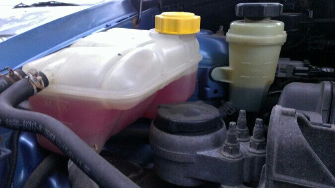

Re: Lichid servodirectie
20 Mar 2015, 09:55
Care ar fi motivul pentru care ar deveni "laptos" in conditiile in care l-am schimbat acum vreo 3 luni pe tot?
20 Mar 2015, 10:03
trage aer? pe la pompa? pe la caseta?
20 Mar 2015, 10:29
Caseta a fost schimbata, iar pompa, ce-i drept, nu mai are acel tziuit specific ci mai degraba "tzuito-huruit"
