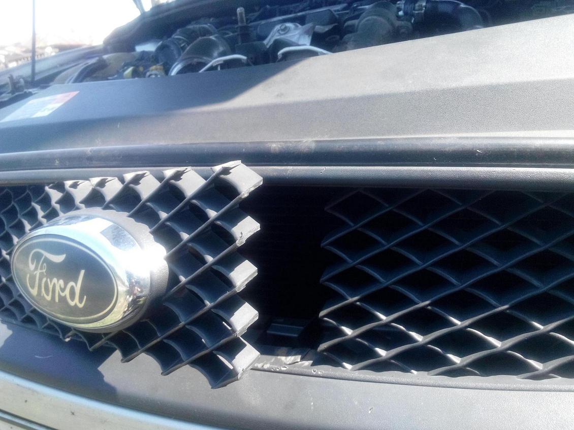

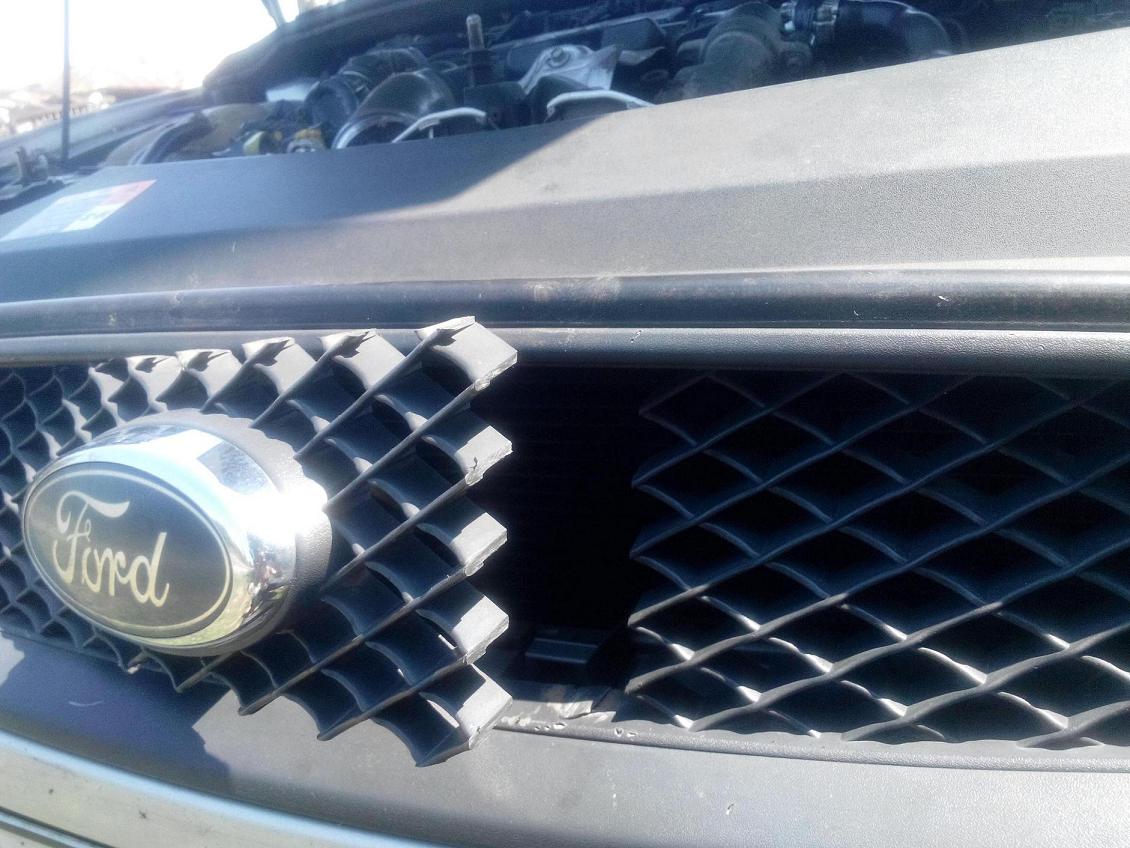

Eu unul asa am rezolvat....am taiat acei faguri cu un cater in jurul emblemei cat mai aproape de rama ...am taiat doar trei laturi atat cat sa pot baga mana si sa repozitionez acel mecanism care la mine era sarit din locasul lui...dupa care am lipit din loc in loc cu superglule acei faguri...sincer abia se vede unde a fost facuta operatia ;)

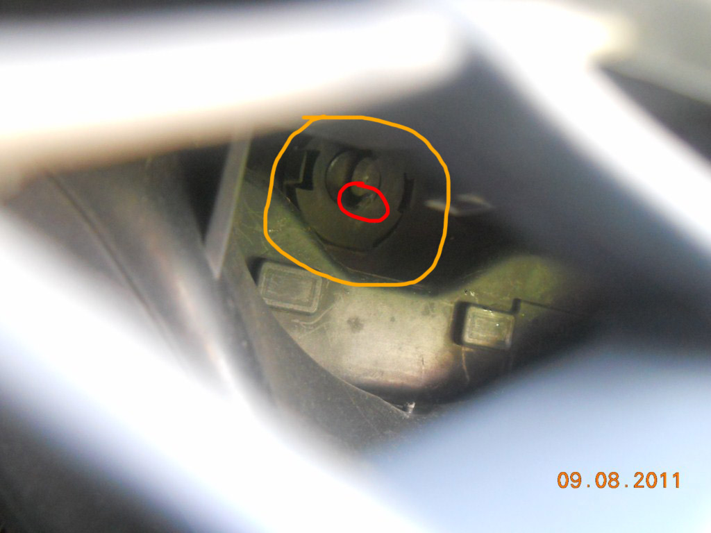

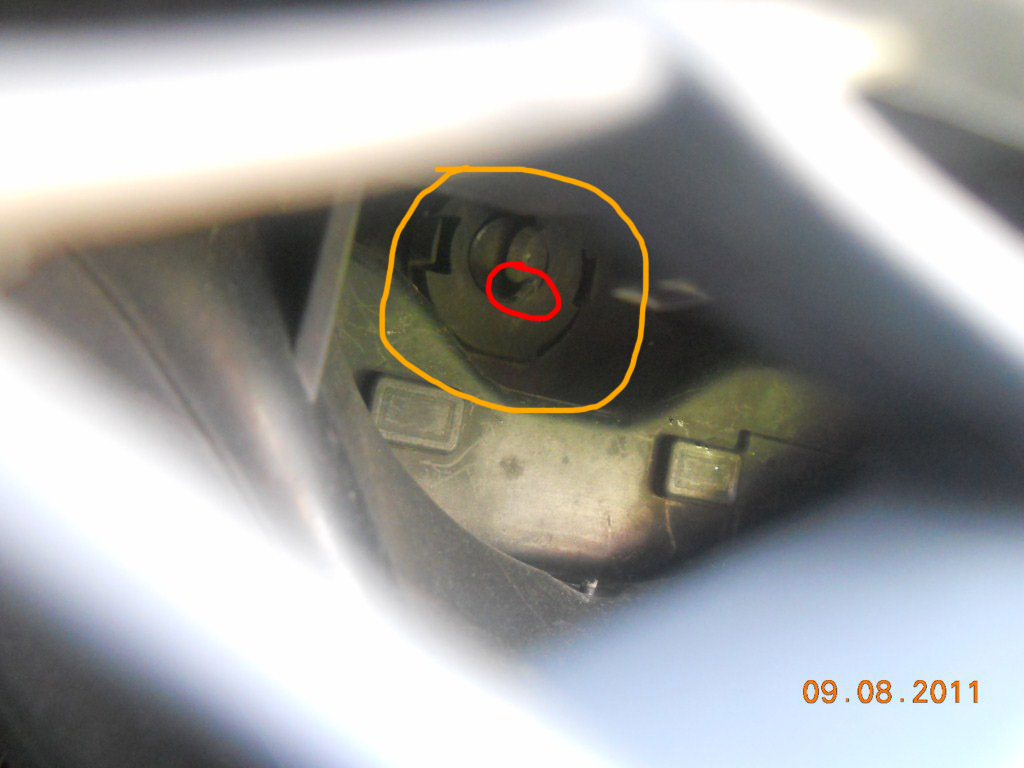

Bun găsit! Astăzi am rezolvat aceași problemă, cu o șurubelniță lungă,(partea metalică 20cm)pe care am introdus-o prin grilă. Am săltat capota, am pus plasticul care era sărit, la locul lui. Totul a durat câteva minute. Am găsit și un tutorial pe youtube.
