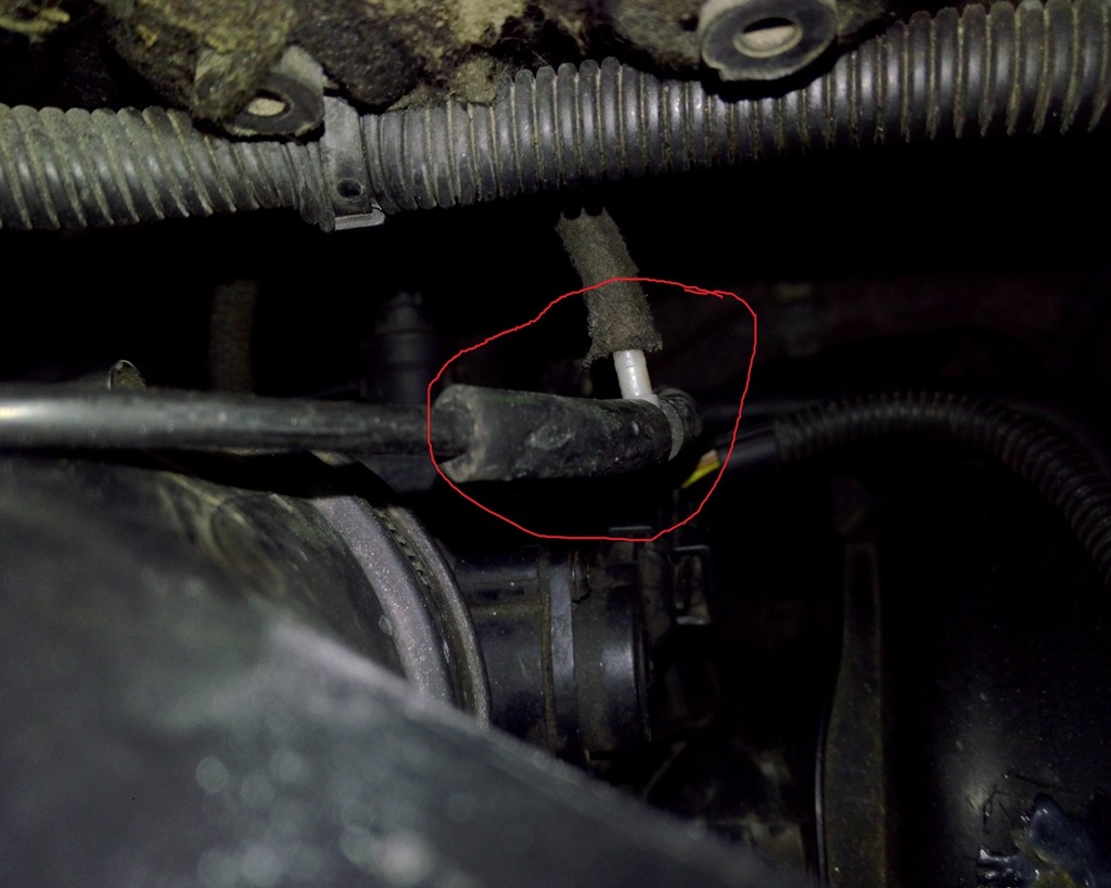

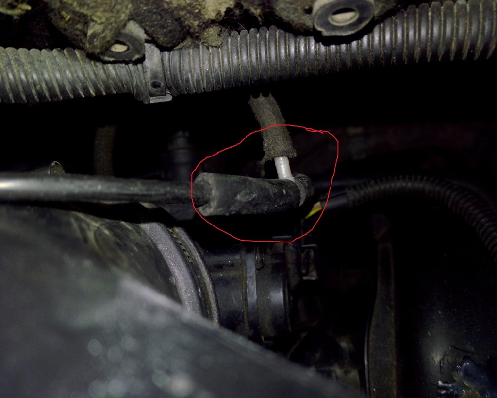

eu cand am cumparat masina avea un furtunas care tragea aer nu era bagat icaieri si mecanicu la bagat aiki se vede in poze cred ca asta e problrma si lam bagat si in clapeta de acceleratie
si a bagat furtunul asta in el care vine din ceva o sa pun in poza urmatoare
de aiki vine furtunul care la mbagat in furtunasul de poza de mai sus care era fara nimic si tragea aer
si de la fortunas sa mai legat cu un furtun in clapeta de aceleratie
masina asa am luato avea doar furtunasul care tragea aer mentionez ca afost pe gaz daca stiti ceva va rog sa ma ajutati dar eu totusi cred ca lipseste ceva de acolo de la furtunas
