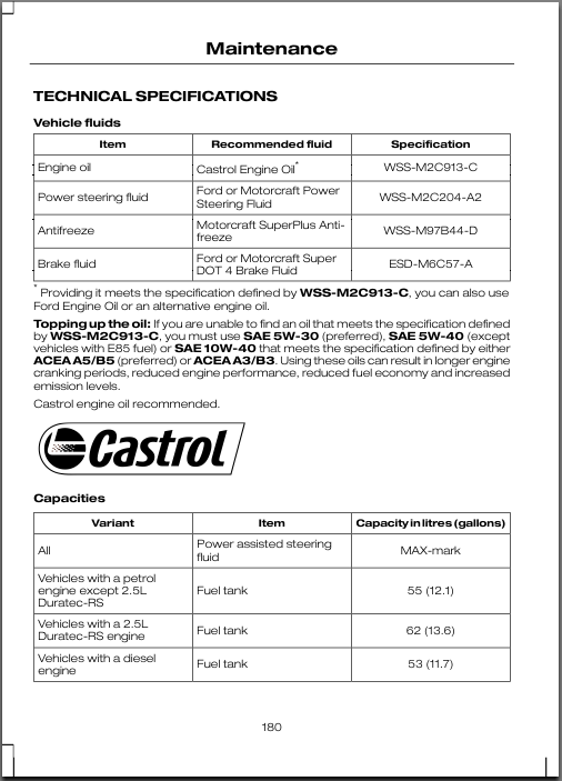

Am descarcat ultimul manual de Focus si surpriza! Ia priviti! Deci bye bye Ford oil, in ce ma priveste. Dar se pare ca si Castrol e distribuit de acelasi distribuitor de "bun simt"....
Se poate observa si specificatia WSS-M2C913-C

$1 scrie:$2m descarcat ultimul manual de Focus si surpriza! Ia priviti! Deci bye bye Ford oil, in ce ma priveste.
Probabil nu ai observat steluta si ce scrie acolo... :D
