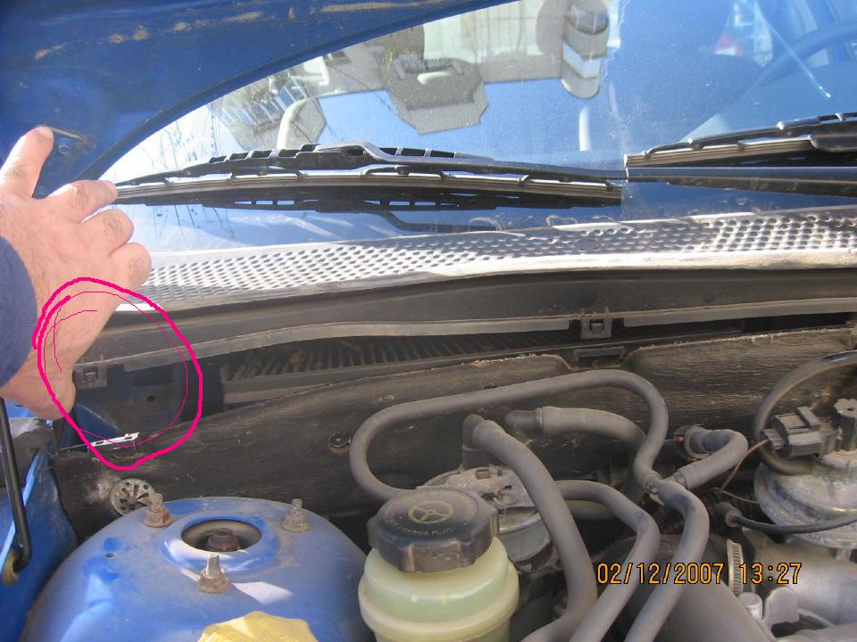

am incercat si eu azi sa scot filtrul de polen, dar mi-a fost frica sa trag mai mult in sus de plasticul ala (se vede in poza de sus, in stanga cum te uiti la poza, continuarea grilei). Dintre cei care au schimabat acest filtru: nu se scoate de tot acest plastic? Am eliberat cele 3 cleme dar mai tine ceva sus in stanga cum te uiti la ea. E un pic cam frig si imi e frica sa nu se rupa ceva daca fortez asa...

asta e! acolo, inauntru, am vazut ca e ca o piulita fluture...trebuie sa prind aia si sa-i schimb pozitia rotind-o?

mocca: se vede filtrul omule!!! langa locul incercuit, se vede...
04 Dec 2007, 12:07
da, filtrul l-am vazut si eu dar voiam sa scot grila asta de care tin cu mana de tot, sa pot umbla ca lumea acolo. voiam sa curat si locul pe acolo si sa izolez cumva (am gasit ud in dreapta soferului)
04 Dec 2007, 12:09
Spre parbriz are 2 clipsuri de plastic, se desfac prin tragere in sus.
04 Dec 2007, 12:25
m-am uitat pe youtube si am vazut o gramada de filmulete cu schimbatul de filtre, dar nici un focus. ar trebui sa facem si noi niste filmulete si sa le postam - fiecare atunci cand face ceva si are timp, ar fi o chestie. mi-e cam frica sa trag in sus de grila pt ca m-am uitat pe sub ea (pe acolo pe unde e incercuit cu rosu si am vazut ca tine o clema ca o piulita fluture). asta nu stiu: o rotesc sau trag de ea (numai sa nu se rupa - de aceea rugam pe cineva care a mai facut treaba asta sa-mi spuna). ma iertati ca insist dar ma doare sufletul...

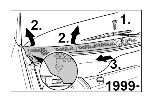

Uite si o imagine cu sistemul de prindere. E un surub mascat de un capacel de plastic la imbinarea celor doua capace, imediat langa stergator si apoi cele doua cleme care ies prin tragere in sus.
Nu este neaparata nevoie sa demontezi stergatorul, il poti opri cand e ridicat pe parbriz. (iei contactul)
