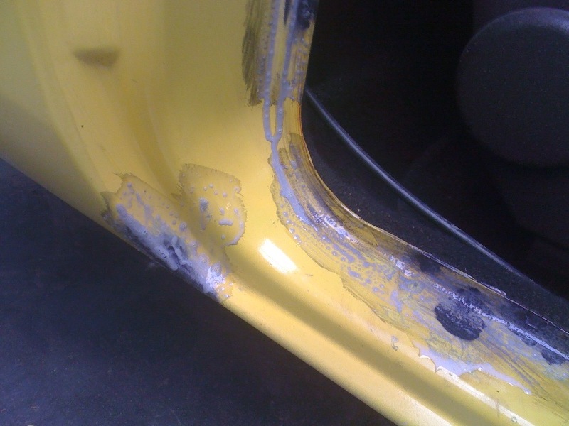

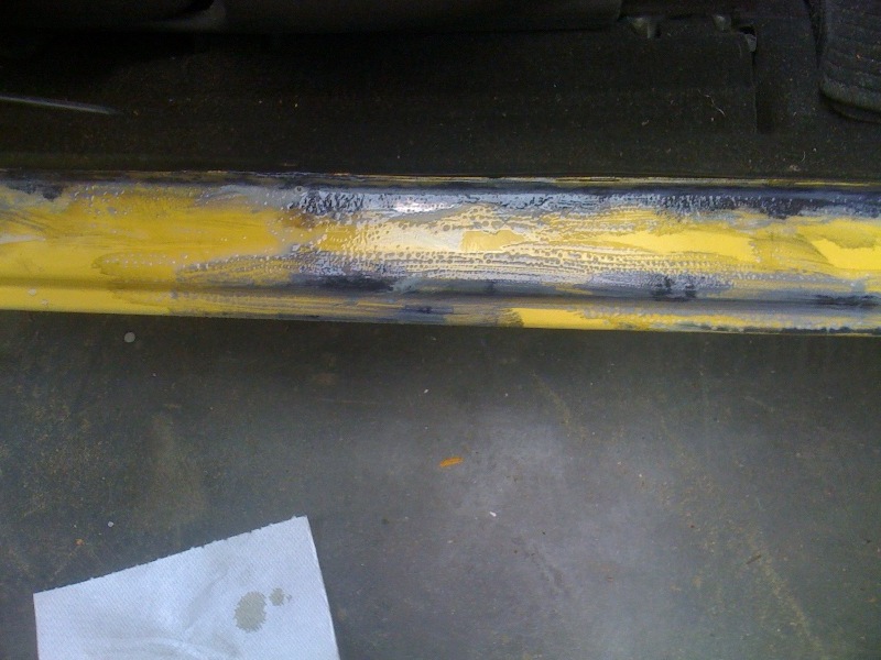

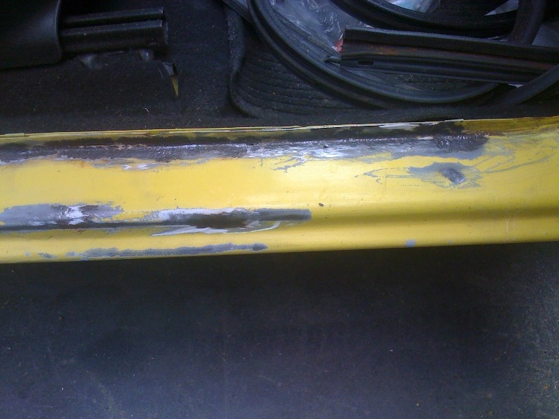

Mesajde Cryy » 02 Mai 2011, 13:33

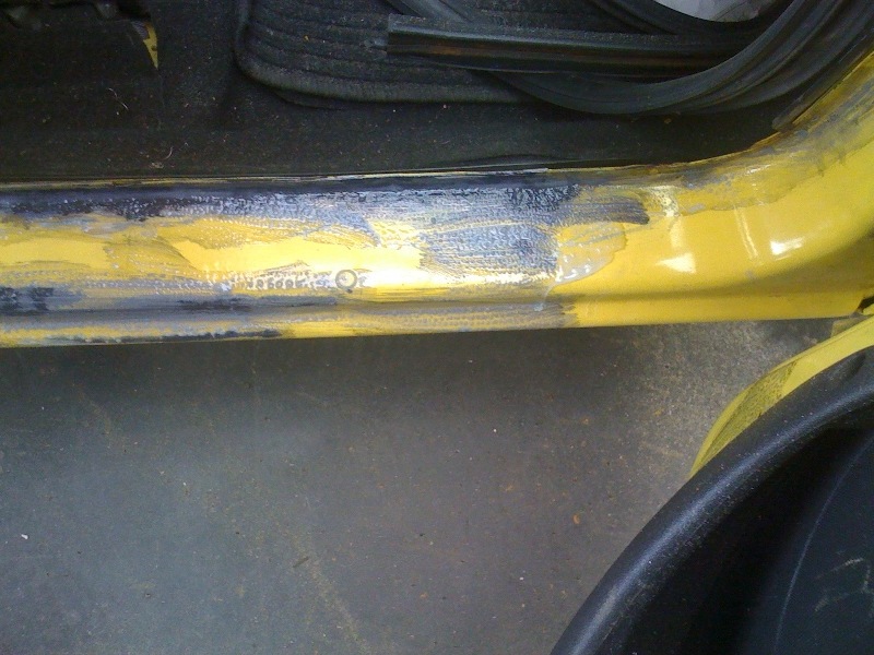

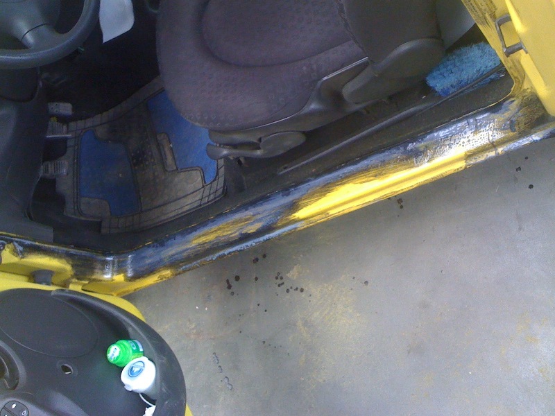

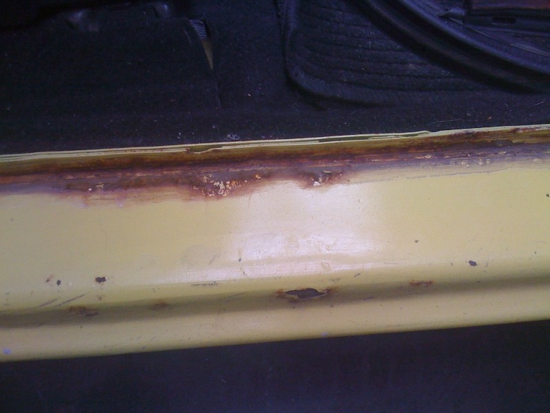

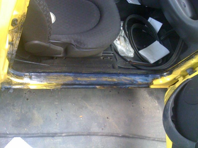

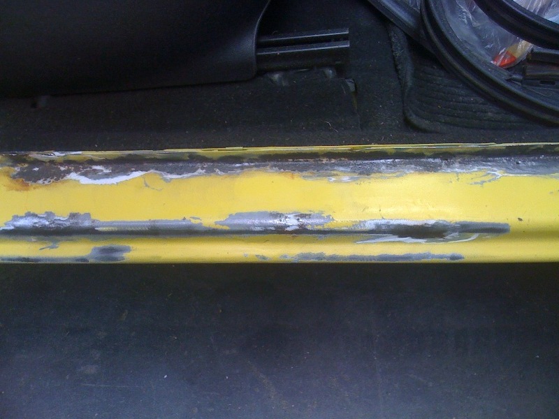

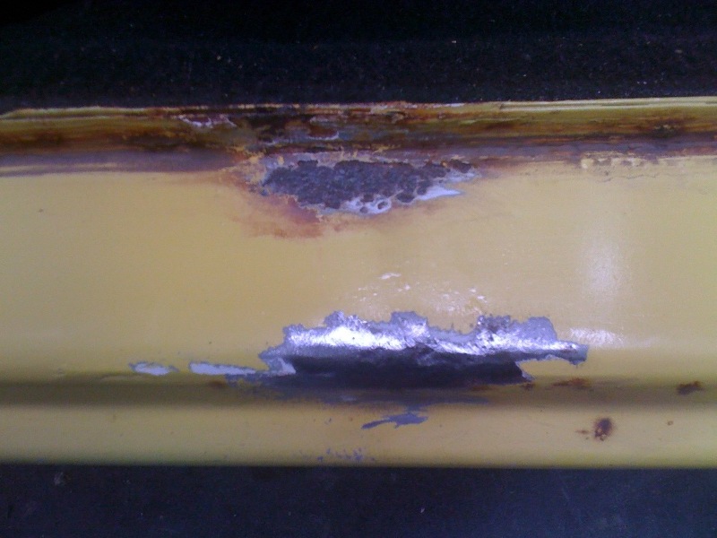

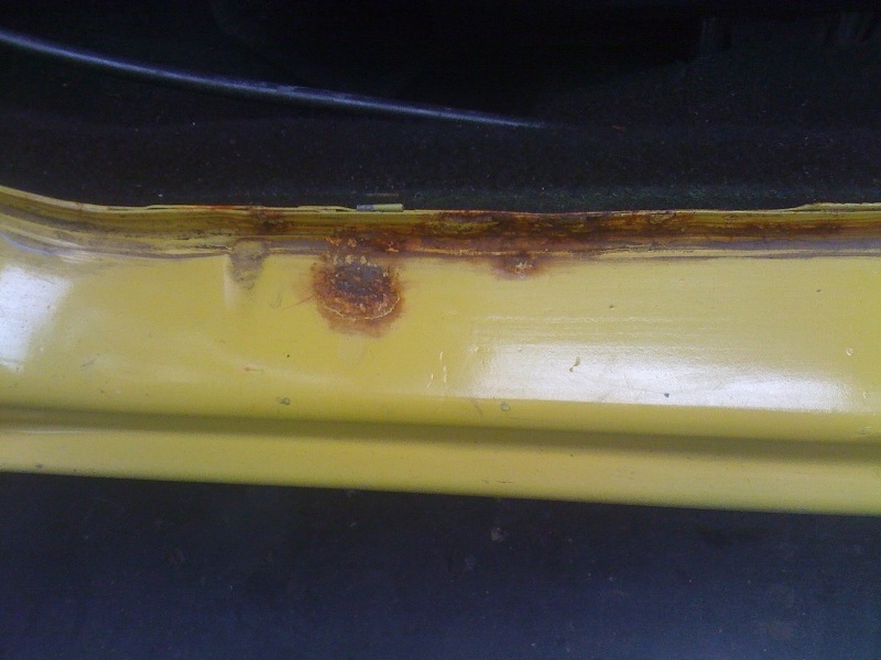

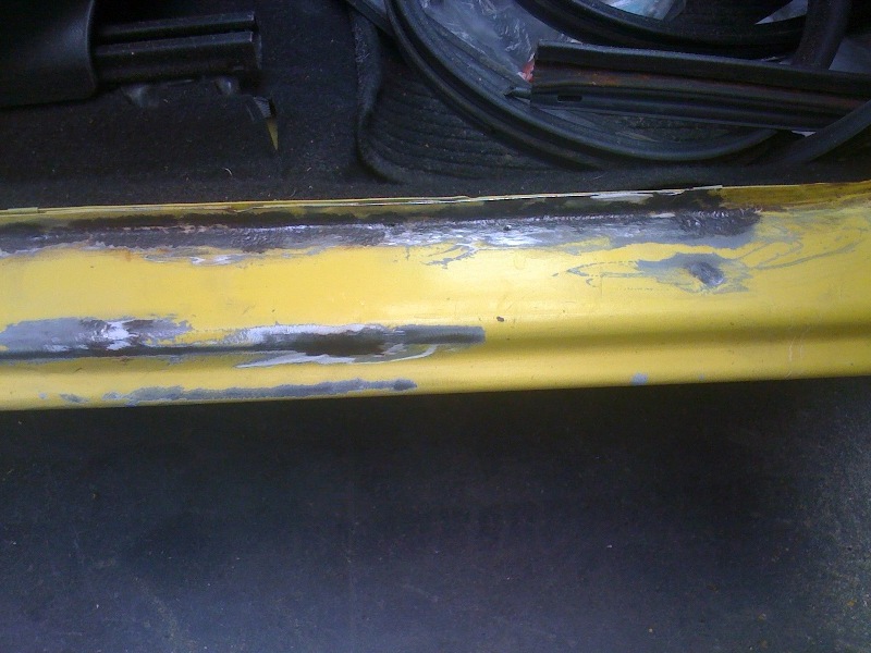

Cu ceva intirziere am revenit cu poze:
Pozele sint oarecum in ordine operatiilor. Inaintea aplicarii inhibitorului (Kelfos) am curatat suprafata(de vopseaua exfoliata, de chitul vechi, etc...) cu peria de sirma, fara a insista prea mult. Am aplicat 2, 3 straturi de inhibitor la circa 30 de minute intre ele. Am lasat totul sa se usuce dupa care am plecat cu masina. Dupa 24 de ore (ultimele poze), stratul de inhibitor de pe masina parea un strat de aracet intarit superficial (daca se apasa cu un corp dur, raminea urma in locul respectiv) care se poate curata cu un burete inmuiat in apa (stratul de inhibitor era solubil in apa). La 72, stratul de inhibitor este intarit si se poate vopsi peste, dar daca suprafata peste care e dat nu a fost pregatita corect, sare.
Sper ca informatiile vor fi de ceva folos. Daca sint aspecte neclare, intrebati.

@Cryy: din cate am inteles, substanta ramasa in exces poate fi indepartata cu carpa. Ideea este ca substanta sa intre in contact cu metalul si sa actioneze, nu sa faca vreo crusta sau ceva :-?

Re: Cine doreste KELFOS(INHIBITOR RUGINA}
Mesajde Cryy » 03 Mai 2011, 13:04
Tot ce pot spune in momentul de fata este ca substanta se poate curata relativ usor (la citeva zile de la aplicare) cu un burete abraziv putin umezit ( am folosit partea aspra de la un burete de vase). Substanta reactioneaza cu rugina deoarece partea pe care am curatat-o cu buretele este perfect lucioasa.
Dupa parerea mea, cel mai bine ar fi ca substanta sa fie aplicata pe locurile afectate de rugina, sa se lase sa actioneze citeva zile, dupa care sa se curete si sa se trateze tabla in vederea vopsirii (reparat, chituit, slefuit, grund/filler, slefuit, degresat, vopsit....)
Bafta...

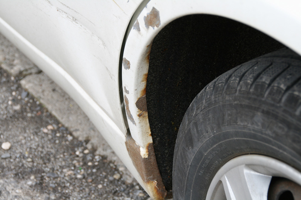

Mesajde chilotu » 30 Apr 2012, 12:35

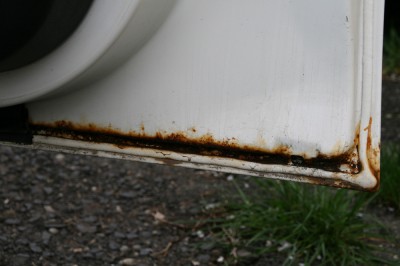

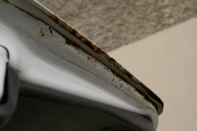

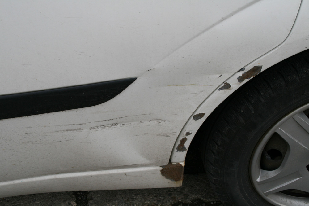

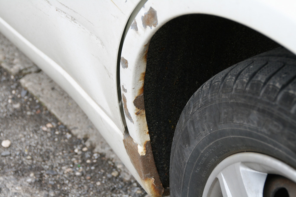

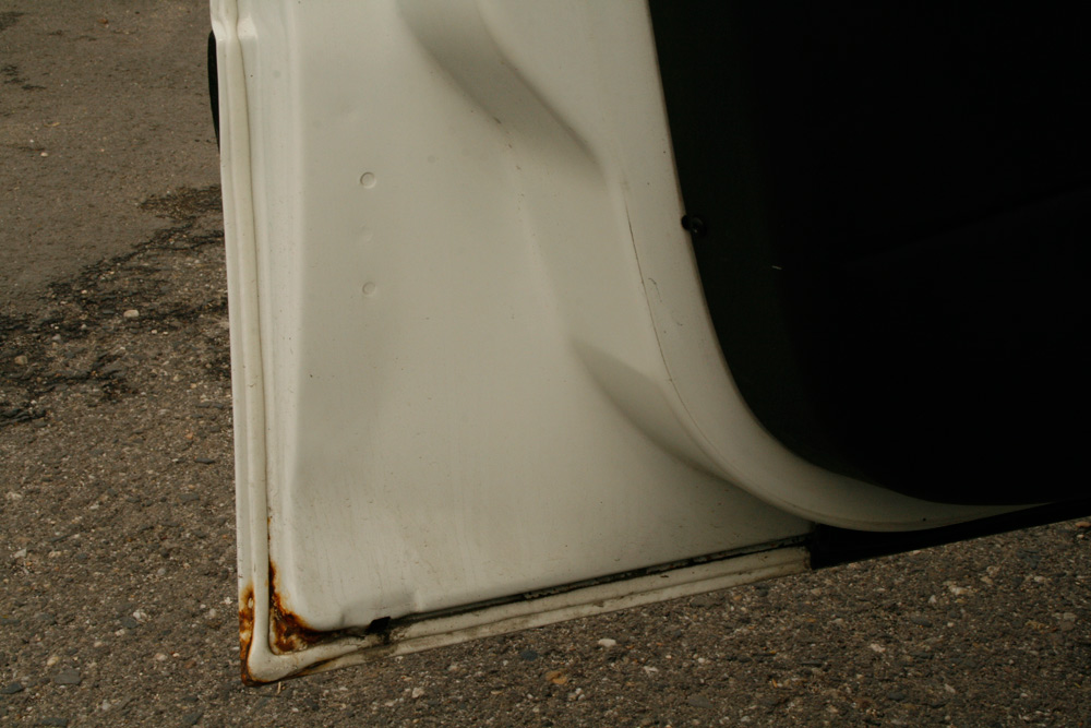

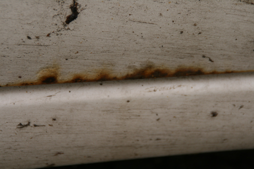

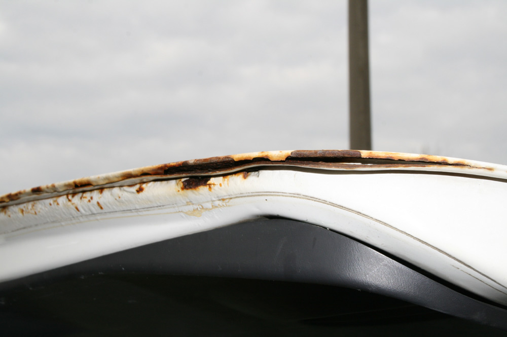

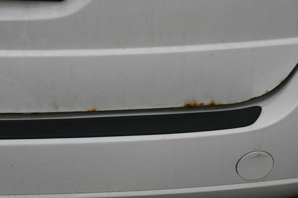

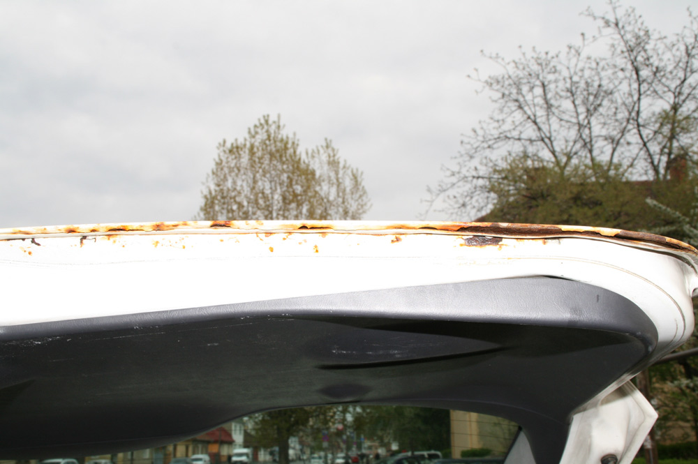

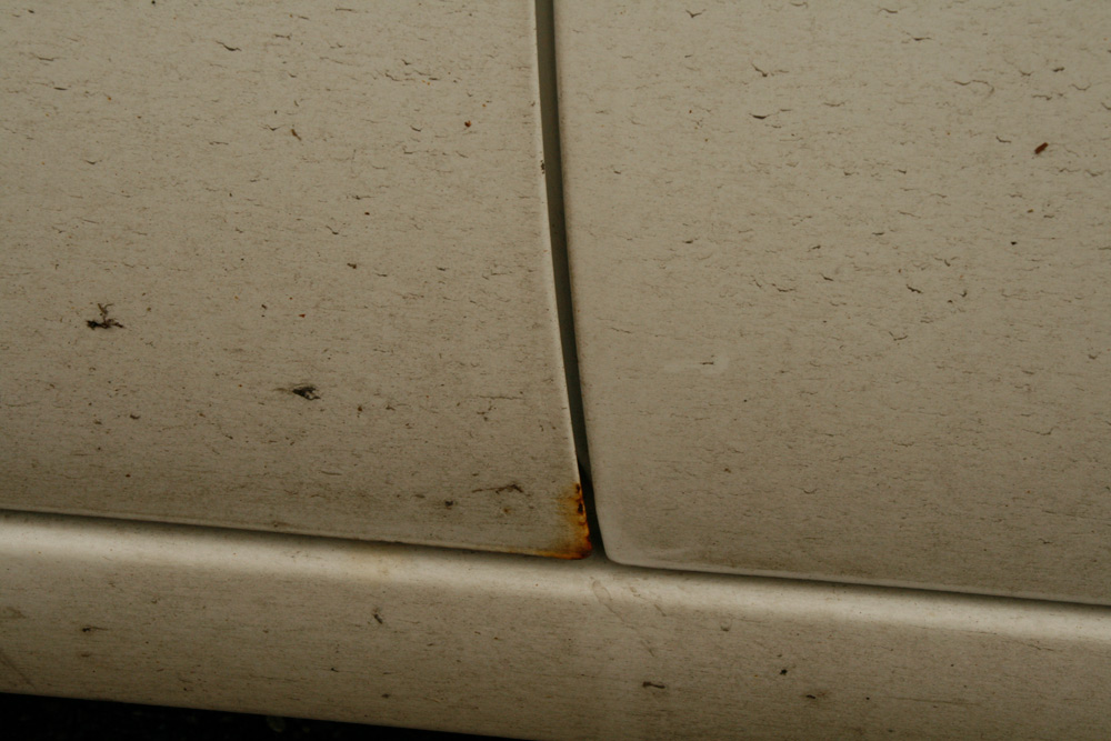

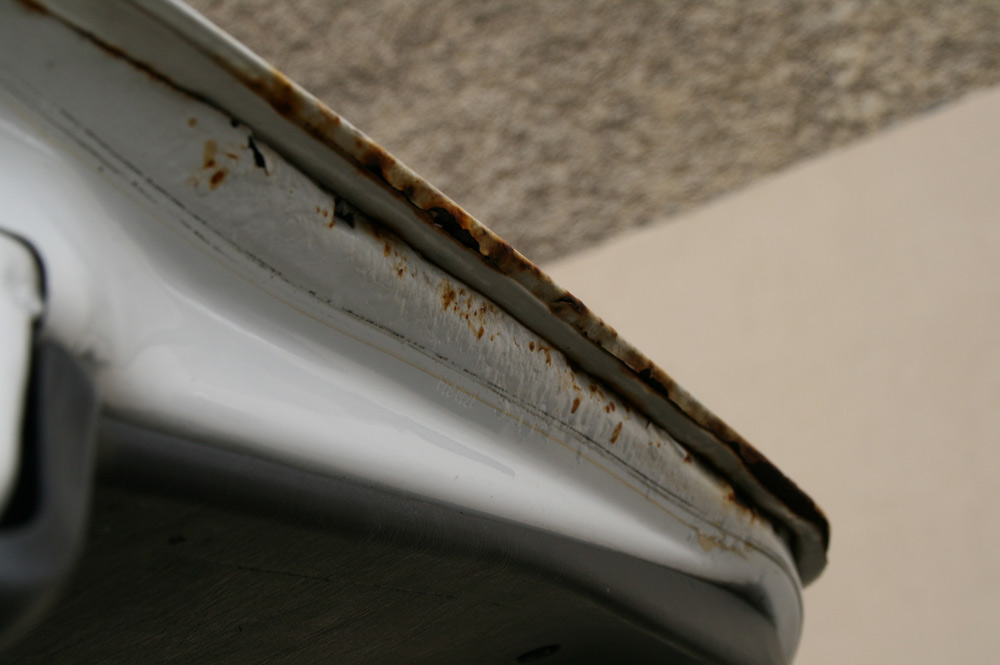

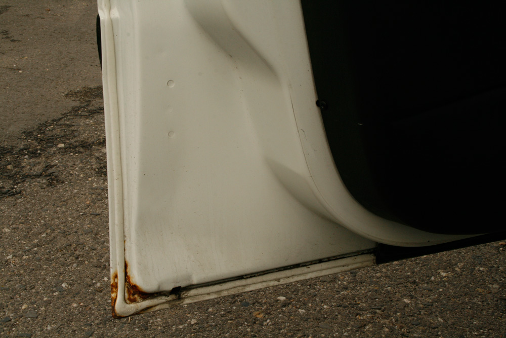

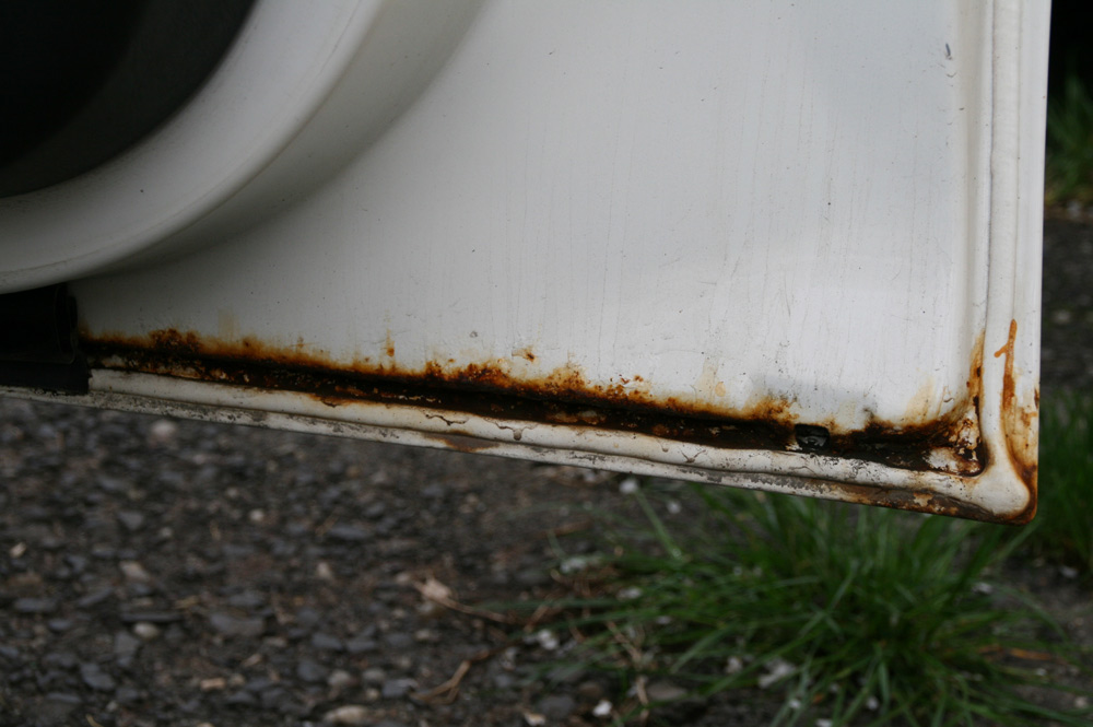

Buna ziua. Am citit cu interes toate parerile de aici. Postez niste poze la fordul meu...locurile care le-as vrea reparate. Intrebarea mea e daca la usa dreapta si la haion (unde e f intinsa rugina) mai merita facute (dar sa si tina 2 ani barem) sau sa incep sa ma uit dupa usa si haion sh? De asemenea un prieten mi-a zis ca poate sa se ocupe de "scoaterea" ruginei cam peste tot, dar mai mult de 1 an nu garanteaza ca va tine. Ca si costuri mi-a zis ca totul ar ajunge in jur de 700 ron (cu tot cu indreptat si reparat portiera spate stanga)
Nu i-am mentionat de solutiile astea care le-am gasit pe forum, probabil se refera la metoda traditionala.
Ce as vrea sa stiu este daca cu aceste solutii (kelfos si care or mai fi) sunt sanse mai mari decat ceea ce imi zice amicul meu- sa tina ceva mai mult.
E vreun membru din Brasov care si-a “cosmetizat florile” de pe masina cu una din aceste solutii care se pricepe? Sa aflu si eu niste preturi pentru asa o manopera.
Ar mai fi doua poze- cu doua locuri langa roata dreapta spate...
Mesajde todhiere » 30 Apr 2012, 16:38
La pasajele spate sigur iti va iesi mai urat rugina dupa ce o faci, pentru ca ea avea din fabrica ceva grund mai puternic, si odata dat jos, aripa e complet expusa si compromisa.
Sfatul meu: cosmetizeaza masina cu simt, ori tu, ori cineva care sa slefuiasca pana la metal si sa dea cu chit, si sa vopsesti pe portiuni si pierdut ca sa nu se vada. Cand va iesi din nou la anul, iti strangi bani si te apuci de taiat in tabla, ca altfel nu scapi de rugina. Sau poti direct sa te bagi la inlocuit daca ai banii necesari.
Mesajde chilotu » 02 Mai 2012, 09:53
Eu sunt cam anti-talent la "cosmetizat" tocmai de aceea am intrebat aici daca e cineva din Brasov care s-a ocupat cu asa ceva. La inlocuit ar fi doar usa dreapta fata si haion...
Restul banuiesc ca se mai poate acoperi cat sa o am inca 2-3 ani fara rugina?
