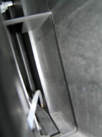

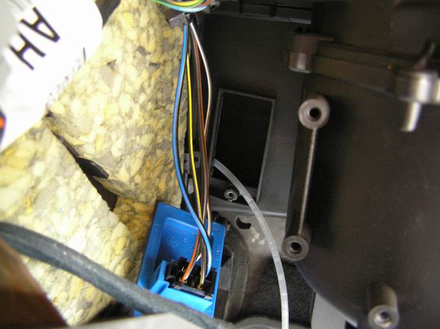

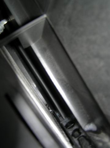

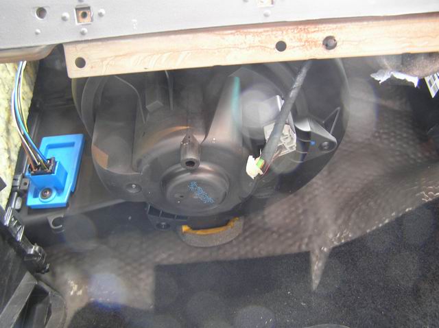

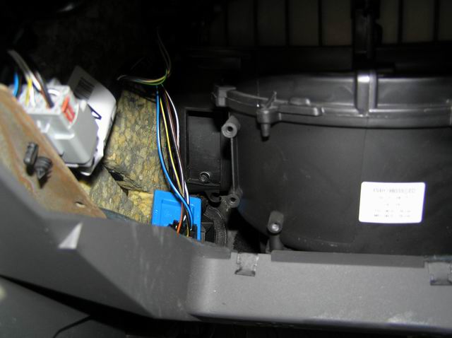

Mesajde titocus » 22 Iun 2007, 14:06

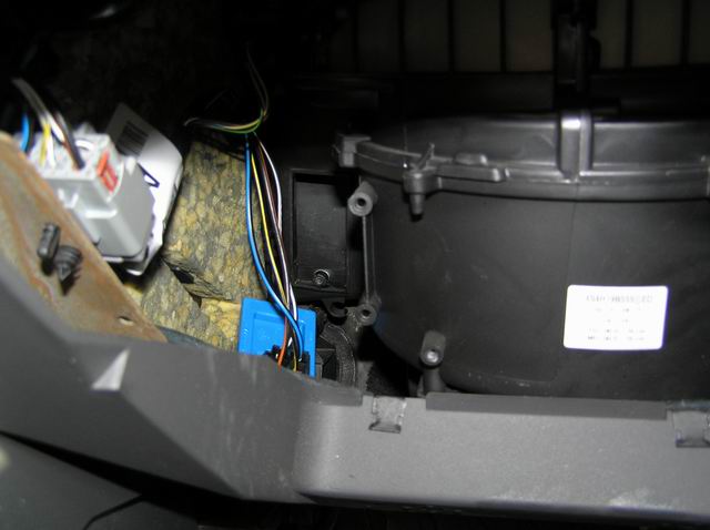

Pe spray scrie ca trebuie introdus furtunul prin teava de scurgere a condensului dar la Mondeo 3 nu se poate.
Daca nu vrei sa dai jos ventilatorul cum am facut eu pune clima pe "LO" si pune sa mearga aerul pe parbriz sau pe dezaburire ca sa ajunga furtunul la evaporator.
Pui furtunul pe la fanta de la parbriz (fiindca aerul e dirijat acolo---celelalte clapete sunt inchise daca aerul e dirijat spre parbriz si nu ai facut nimic).
Nu-l baga prea adanc fiindca substanta se va scurge si nu va ajunge pe evaporator. Te uiti sub capota la cele 2 tevi de aluminiu ce intra inauntru si astfel calculezi inaltimea aproximativa de unde incepe evaporatorul.
Cred ca daca misti pe acolo furtunul cat timp pulverizezi e cel mai bine.

Mesajde iceman » 14 Apr 2008, 20:35

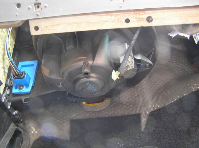

Mirosea si la mine AC-ul dupa ce-l opream, asa ca m-am dus si am cumparat spray din asta, dar am gasit unul numit CRC Airco Cleaner. Pe un forum strain am gasit unde trebuie introdus spuma facuta de acest spray( cel mai bine ar fi prin teava de scurgere de la AC, dar n-am avut unde sa ridic masina). Iata ce am facut:
1. Demontat usa de la torpedo( 3 suruburi)
2. Demontat panoul de la aeratoarele de la picioare pasager( 3 suruburi), nu e obligatoriu dar ai mai mult loc
3. In spatele torpedoului putin in jos este ventilatorul, langa el in stanga exista un panou albastru in care se duc niste fire. Acest panou este prins de un surub pe care daca-l demontam obtinem o gaura in sistemul de ventilatie. Focus echipat cu climatronic nu are acest panou, in cazul acesta trebuie demontat ventilatorul.
4. Prin gaura asta trebuie bagat furtunul de la spray spre stanga, spre consola centrala, ca spuma sa ajunga pe evaporator, care se afla chiar in spatele consolei centrale.
Am facut si niste poze, daca e cineva interesat le pun.

Mesajde iceman » 14 Apr 2008, 22:41
Aici sunt si pozele:
In prima poza se vede panoul albastru si ventilatorul pozat dinspre podea. Am vazut in semnatura ta ca ai climatronic, deci probabil tu nu o sa ai panoul albastru si deci va trebui sa demontezi ventilatorul care e simplu, in prima poza chiar se vad suruburile( 3 sunt ). Eu am demontat si ventilatorul dar nu trebuia. In ultimele poze se vede unde trebuie sa ajunga spuma din spray. Vezi sa bagi furtunul cat mai adanc si sa bagi spuma treptat in timp ce scoti.
