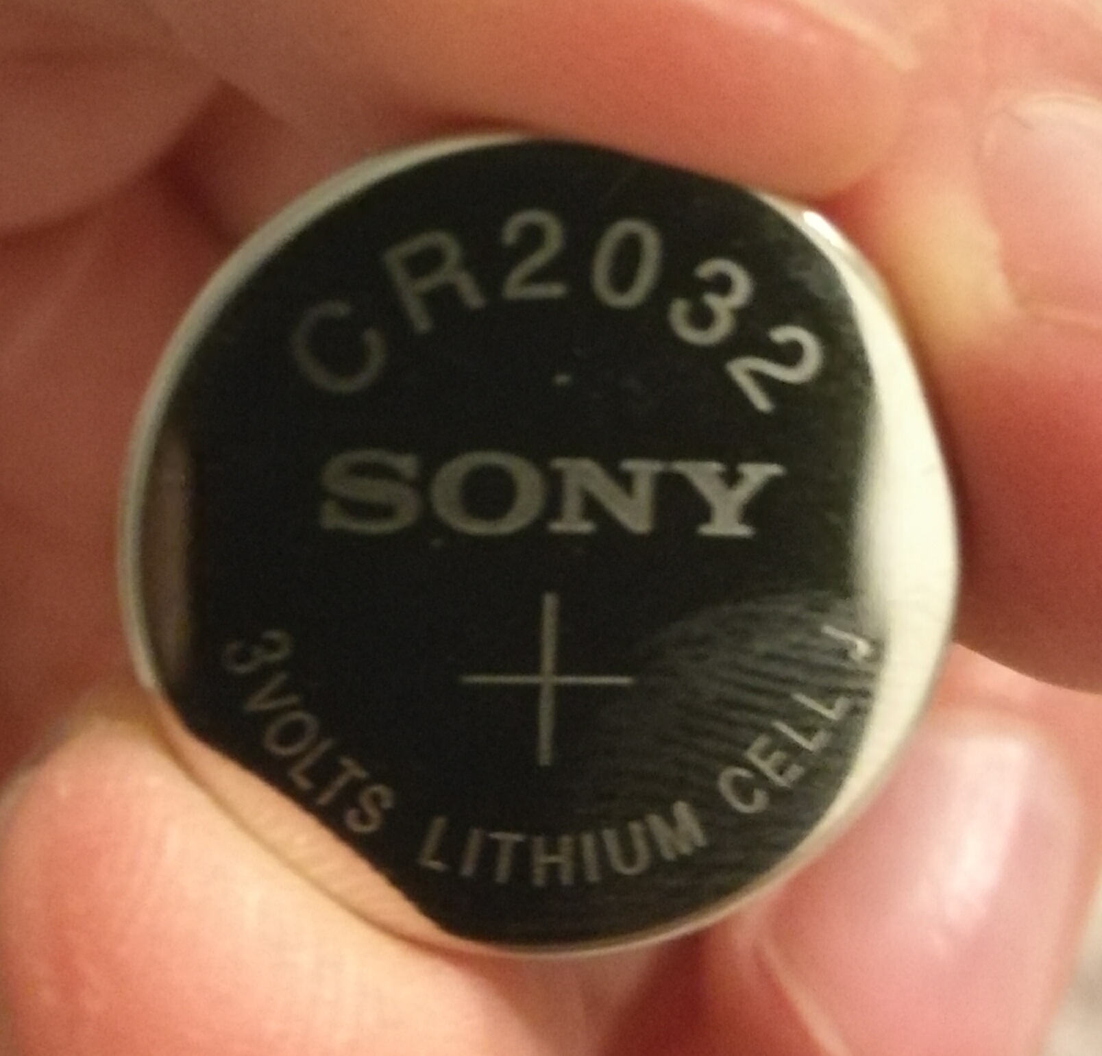

Am schimbat acum bateria telecomenzii. Eu am doar key less go. Pe original văd că am avut CR2032 3 volts lithium cell J.
