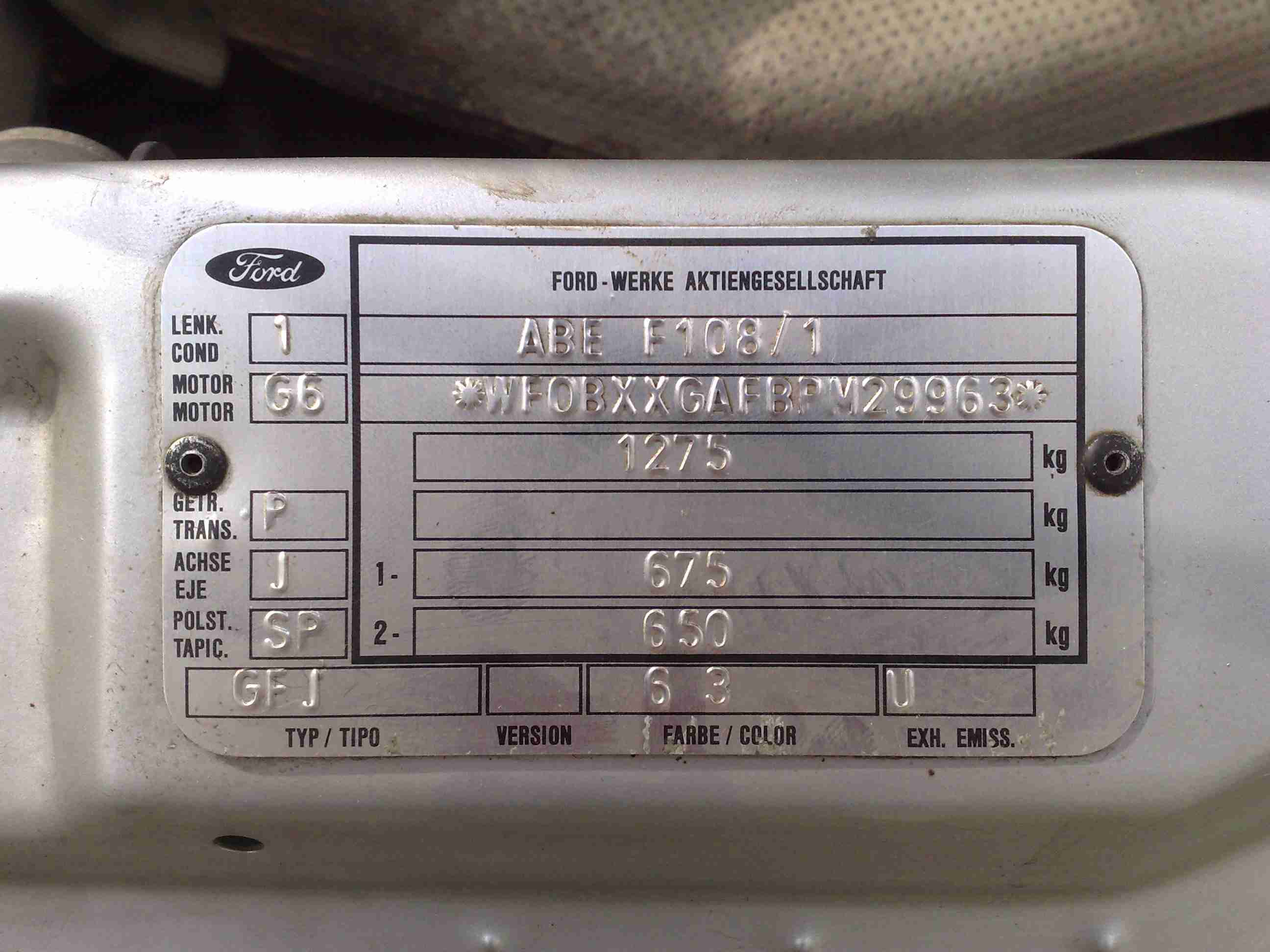

ma ajuta si pe mine cineva???va implor !sunt disperat!am cumparat un ford fiesta din 93 cu 1,118cm,benzina cu 500 euro.adus din germania cu numere e tol.are scris pe ambele brifuri E2 dar am inteles ca asta nu conteaza.imi poate spune cineva cam ce eruo e si cam cat ma costa taxa??pe tablita de la caroserie de la motor scrie:
LENK COND 1
MOTOR G6
ABE F108/1
*WFOBXXGAFBPM29963*
TIP/TYPO GF J
FARBE/COLOR 63
EXIH EMISS U
1275 KG
masina are sona lambda si cataliaztor.pot beneficia de deprecieri avand in vedere ca nu are aer conditionat,nici airbag si nici abs?daca e cumva euro 1 se fac deprecieri?ajhutati-ma va rog cu o informatie ca sunt disperat.la rar am fost cu actele si nu au putut sa-mi zica nimic.au zis sa marg cu masina dar au epirat nr rosii.ma intereseaa cam cat ma duce si aca are sens sa-i fac mici reparatii(rugina la buson reervor si rugina aripa dreapta spate).multumesc anticipat si astept nerabdator un raspuns!cu stima!!!!!
Re: Ce stim si ce nu stim despre normele de poluare
22 Aug 2010, 18:49
am pus po za cu placuta !ma ajuta cineva sa stiu ce euro este si cam cat ma costa taxa???
