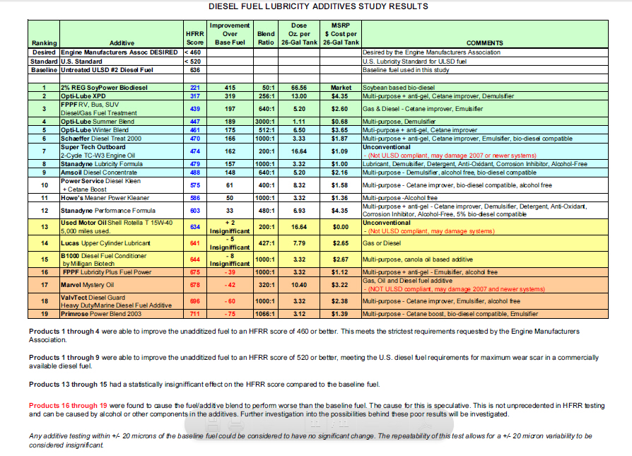

test referitor la problema noastra cu 2T, aici: http://www.johnfjensen.com/Diesel_fuel_ ... e_test.pdf
atentie la pozitia 7!!! =D>
