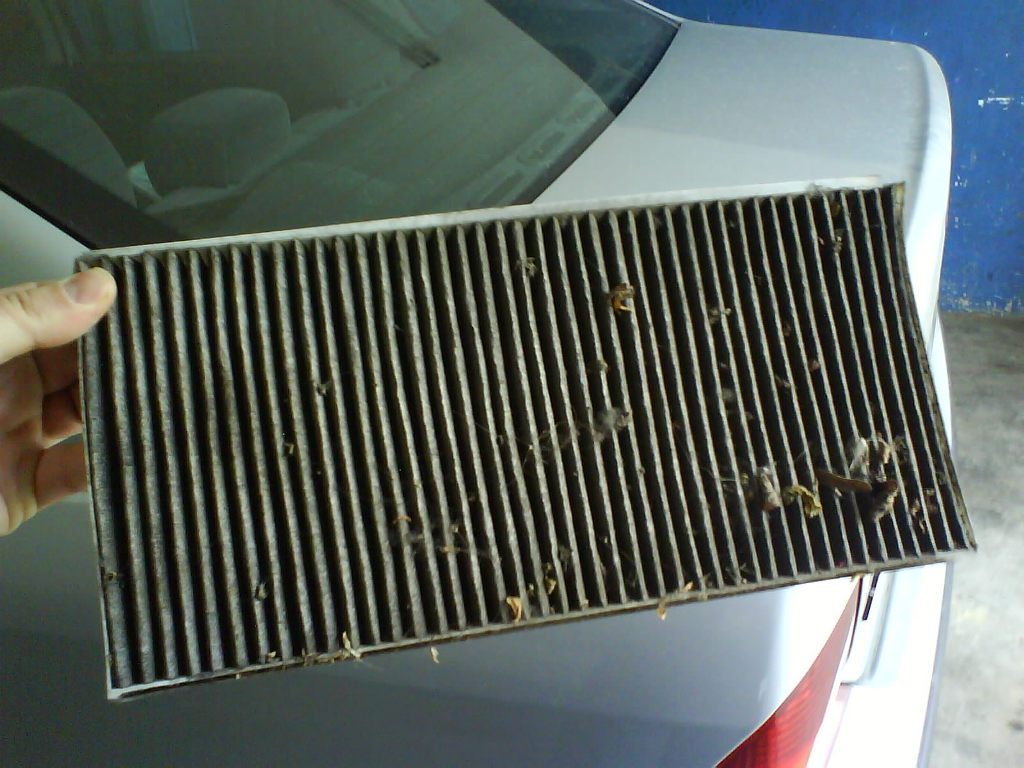

$1 scrie:$2ow, de cand nu era schimbat, ai idee? nu am mai vazut unul mai murdar!

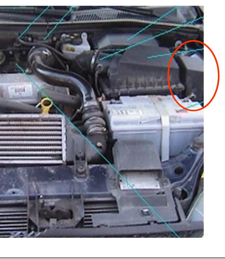

cred ca este un semn sa ii verifici si celelalte filtre, combustibil si habitaclu si nu uita de ulei, poate pe cel care ti-a vandut-o l-a durut la basca de masina si n-a schimbat nimic la ea. oricum regula este cand iei masina sh sa ii schimbi toate consumabilele sa fii tu sigur. spor la treaba.

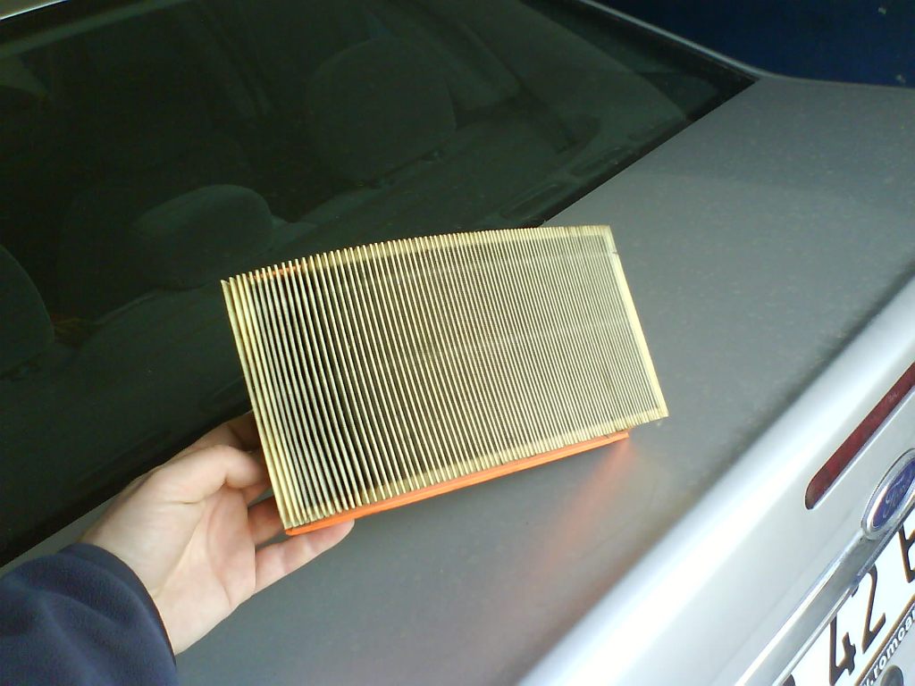

$1 scrie:$2iltru aer masina din semnatura - exemplu categoria: "ASA DA"
Filtru schimbat dupa 5.000 km intr-un an.
de Black Cat » 20 Apr 2008, 11:38
$1 scrie:$2$1 scrie:$2iltru aer masina din semnatura - exemplu categoria: "ASA DA"
Al meu l-am schimbat la 7000 de data asta (intarzieri cauzate de venirea filtrului) si arata ceva mai rau ca al tau, insa MULT mai bine ca data trecuta, fapt ce ma face sa ma duc cu gandul la faptul ca iarna, daca ninge, filtrele se murdaresc mai greu. Vara, e altceva....

$1 scrie:$2i eu l-am schimbat la service AUTOFYG din Cluj. Vreau sa spun ca a trebuit sa lucrez dupa ei,(dupa ce mi-au luat 40 Ron manopera), in sensul ca mi-au montat capacul de plastic de forma fara sa introduca clemele de sub parbriz la locul lor si mai mult de atat cred ca nici nu l-au montat bine pt. ca nu filtreaza de loc gazele din trafic.
Mai bine filtra cel vechi desi era imbacsit de numa. Intrebare: sa nu-l fi montat bine? Apoi dupa ce am reusit sa pun clemele la loc tot a mai ramas loc intre plastic si parbriz, mai ales in partea dreapta in coltul parbrizului, sa pun oare niste silicon transparent intre plastic si parbriz ca sa nu ma trezesc cu apa in masina?
Data viitoare o sa stiu ce cumpar....

unde sa fac schimbul?M-am hotarit sa fac schimbul de unul singur.Am gasit o rampa (este necesara o rampa pt ca trebuie dat scutul jos si filtru de ulei tot pe jos se demonteaza ) si am trecut la treaba .Demontat scut motor,desfacut surub baie ulei si colectat uleiul intr-un vas
(nu aruncat pe jos),demontat filtru ulei vechi,desfacut buson ulei pt o scurgere mai rapida.Dupa ce se scurge tot uleiul se curata cu o cirpa la filtru si la surub de la baie si se monteaza prima data surubul de la baie dupa care filtru de ulei (eu am pus in filtru nou putin ulei fiindca asa stiam de la Dacie nu stiu daca este necesar sau nu si este un pic mai greu fiindca la montare mai curge ulei din el )dupa ce s-a montat si filtru se toarna ulei pe la busonul de sus.Scule necesare cheie de 10 pt suruburi scut,de 13 pt surubul baie ulei (este posibil aici sa fie si alte dimensiuni fiindca la mine s-a schimbat la un service deoarece la montare mecanicul a strins atit de tare de a rupt capatul surubului si a pus altul )si cheie de filtru ulei.

Si le-am desfacut si pe ale mele si ale altui prieten. Erau toate imbacsite, negre si toate aveau frunze in ele( ce au de le plac asa frunzele). BIneinteles ca nu am avut altele de schimb si le-am curatat cum am putut pe cele existente. Cel mai bine se curata daca ai un compresor dar nici dela nu am avut si m-am chinuit cu aspiratorul si "batutul"
. Plasticul ala de vine pe parbriz si acopera filtrul de polen e mai greu de dat jos insa nimic prea complicat. Surubul de sustinere e sub bratul stergatoarii din dreapta(ca sa am acces am pornit stergatorile si am luat contactul cand erau ridicate) Aveti grija sa nu pierdeti clemele care sustin restul plasticului ca nu o sa mai stea bine lipit pe parbriz fara aceastea. Acum probabil o sa le si schimb pentru ca se cam incadreaza la categoria "asa nu". Ideea este ca merg curatate insa nush care e efectul.
