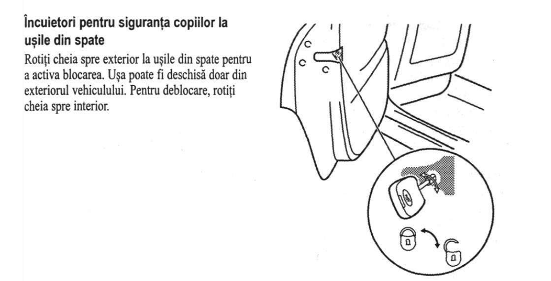

$1 scrie:$2alutare! Eu am o altfel de problema tot cu inchiderea centralizata la FF1 2001 sedan si se prezinta astfel: daca inchid/deschid de pe cheie merge ok ...nici o problema (nu am alarma)..din interior daca vreau sa inchid/deschid "de la buton" de pe usa soferului se inchide/deschide DOAR usa soferului, celelalte raman inchise/deschise. Am incercat si in mers si stationat. De pe usa dreapta fata pasager merge cum ar trebui "butonul": se inchid si se deschid toate usile inclusiv cea a soferului. Habar n-am ce se intampla si ce sa-i fac.....mi-e sa nu fie tot vreo programare ceva dar v-am spus, din cheie merge perfect adica se inchid si se deschid toate usile. Nu vreau ca atunci cand pornesc masina sa se inchida automat.....vreau sa le inchid eu MANUAL daca vreau. Daca ati mai auzit sau ati trecut prin asa ceva va rog , postati! Ms
ai activat incuietorile pt siguranta copiilor (pt a nu deskide usile in mers), pt dezactivare bagi cheia in usile din spate si rotesti spre exterior
no no no nu cred ca ai fost atent la ce am scris ;) oricum ms ca ai raspuns...vad ca esti singurul :)
