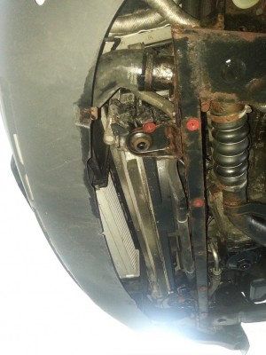

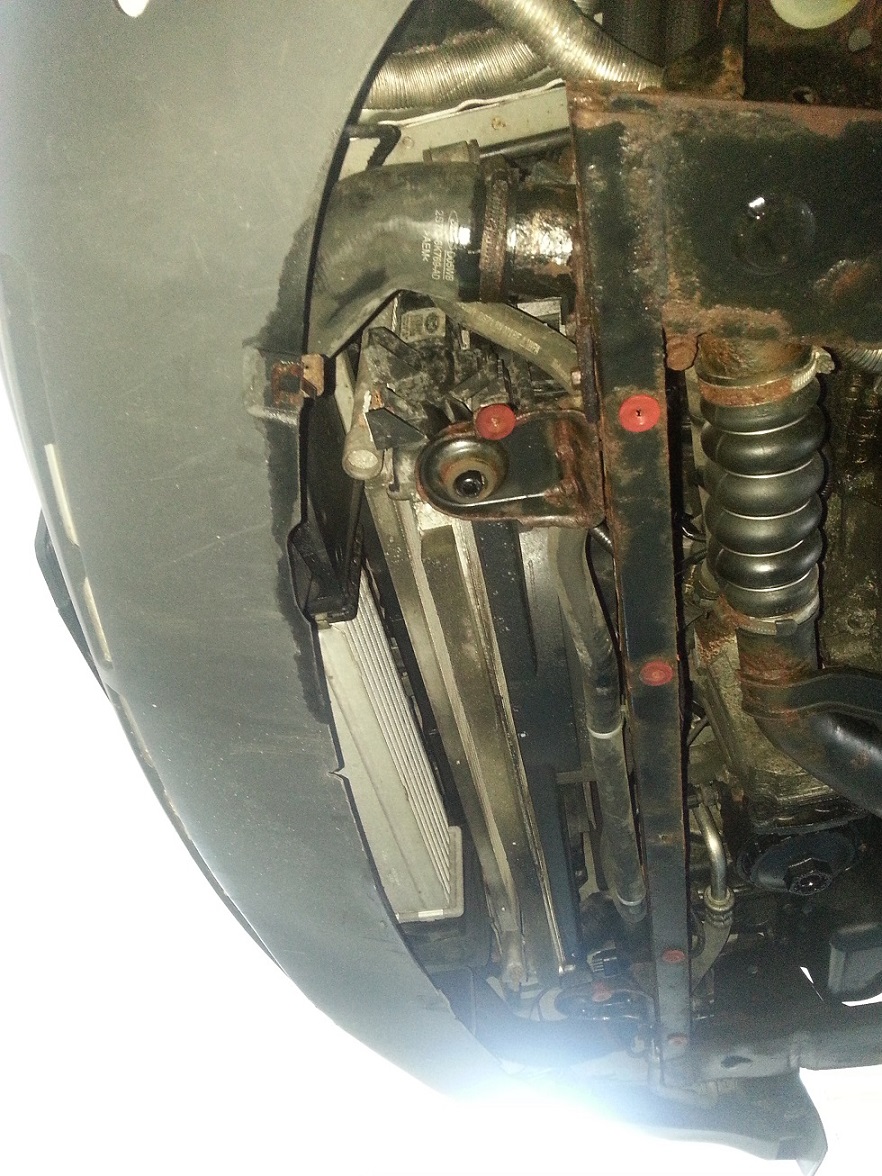

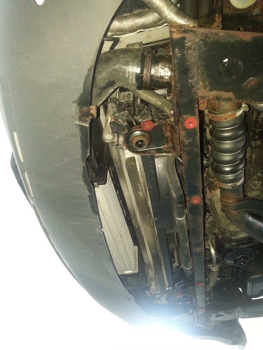

1 - Trebuie sa existe un scut mic care face legatura intre bara fata si scutul ala motor, exact in zona in care am facut poza ? Am observat niste prinderi sub bara care ma fac sa cred asta.

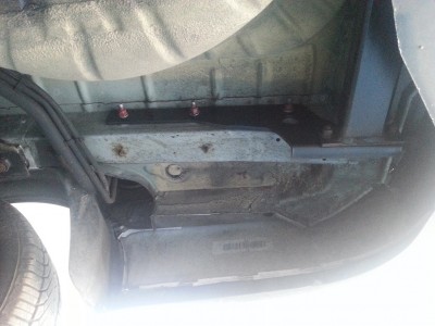

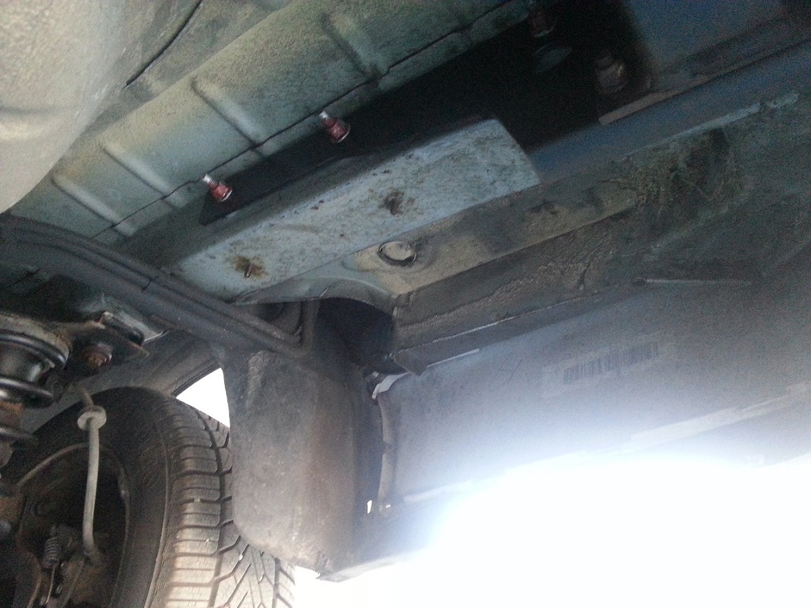

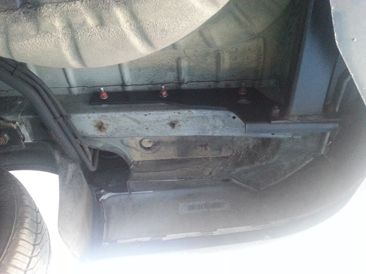

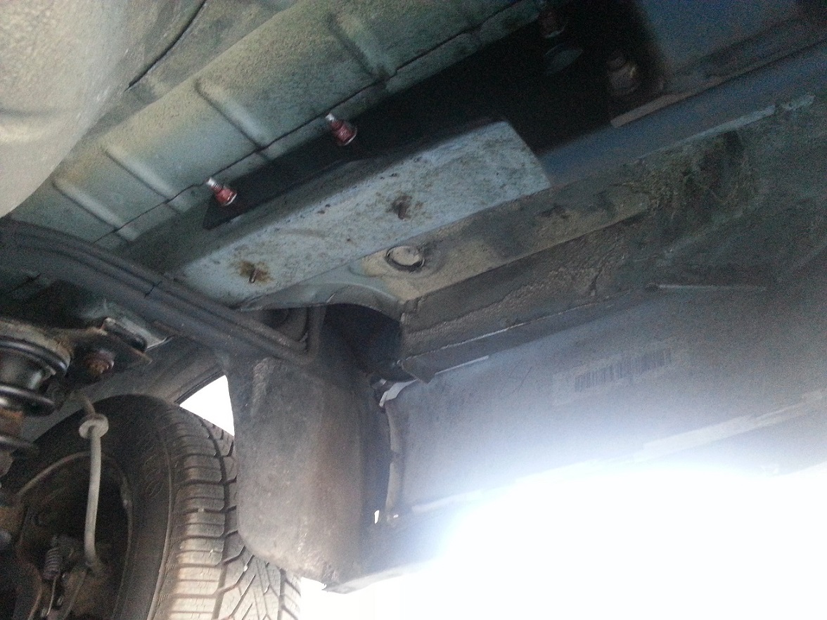

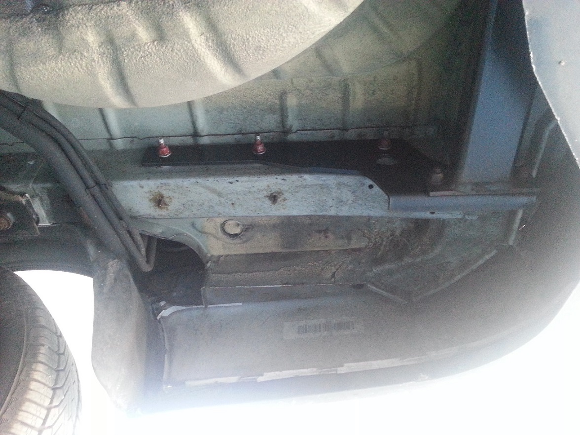

2 - Exista cumva niste protectii sub lateralul barii spate, in zona fotografiata ?

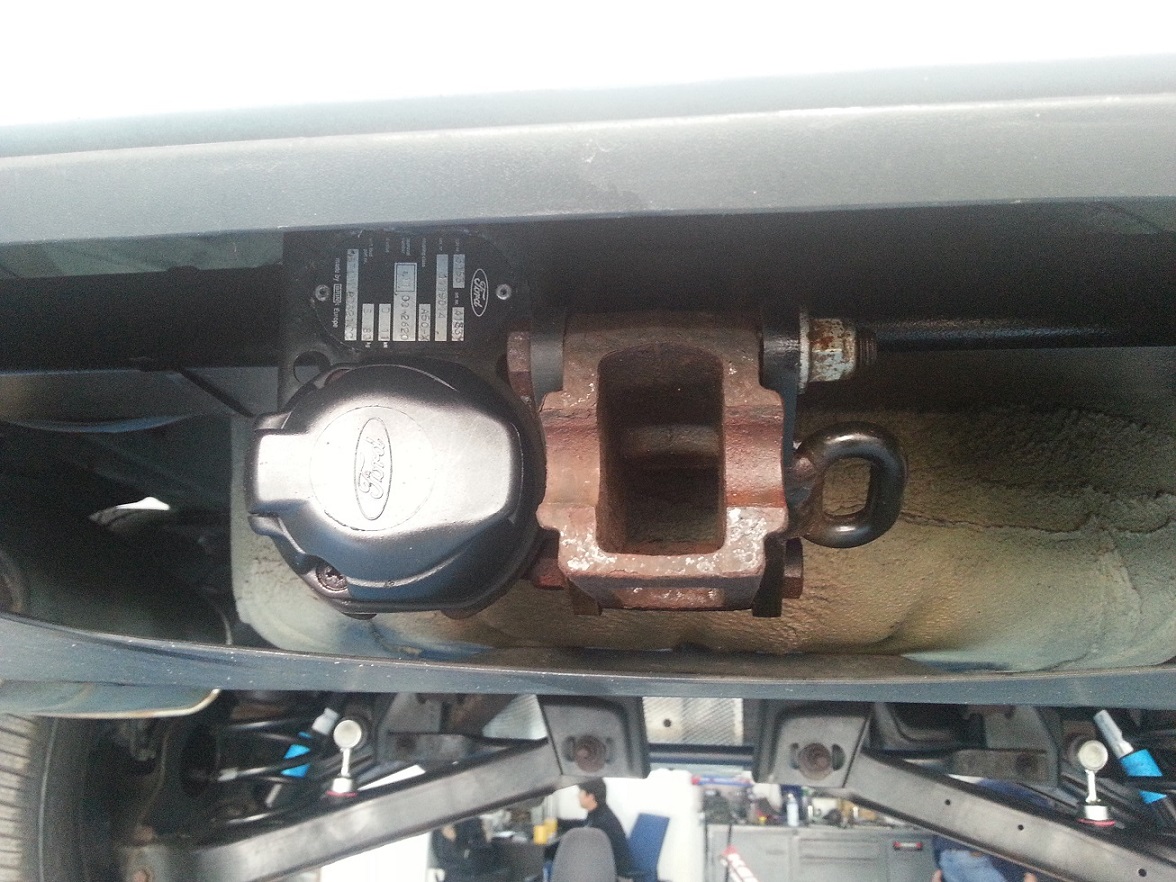

3 - De unde pot cumpara un carlig care sa se pupe cu suportul masinii ?

1. Da exista un scut acolo si ar trebui pus.
2. Original nu dar exista improvizatii.
3. Carlig poti sa cumperi de la orice dealer Ford originala sau aftermarket .

Asa cum ti-am spus si cand ne-am intalnit, exista scut din otel facut de o firma din Bihor la ~250 lei avand grosime 3-3,5mm foarte dur si rezistent, care acopera foarte bine toata zona de sub motor, dintr-o bucata! Originalul Ford de plastic nu va rezolva problema.
Carlig recomand sa cumperi de la dezmembrari - exista colegi pe forum cu parc de dezmembrari pentru Mondeo mk3 - nu ai ce cauta la dealer sau aftermarket decat daca te dau banii afara din casa.
