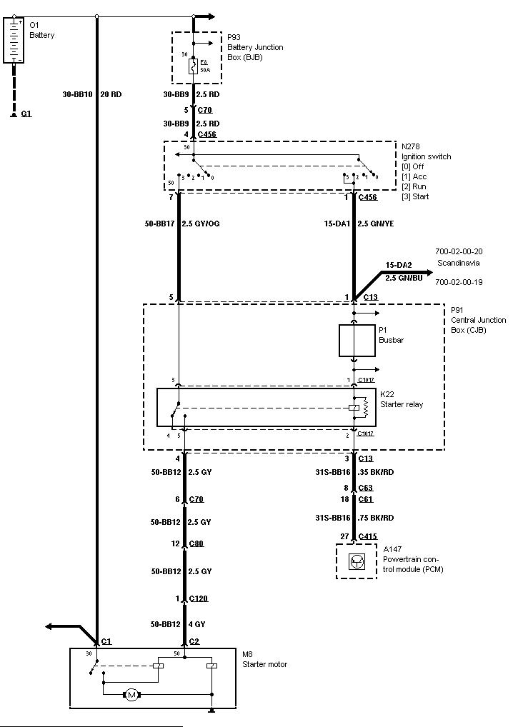

Va rog ajutati-ma cu schema electrica de la "contact".

Mesajde Huffy » 10 Dec 2007, 18:14
Pt care dintre Focus-uri?

Mesajde fasconal » 10 Dec 2007, 18:14
FF1. Multumesc anticipat.

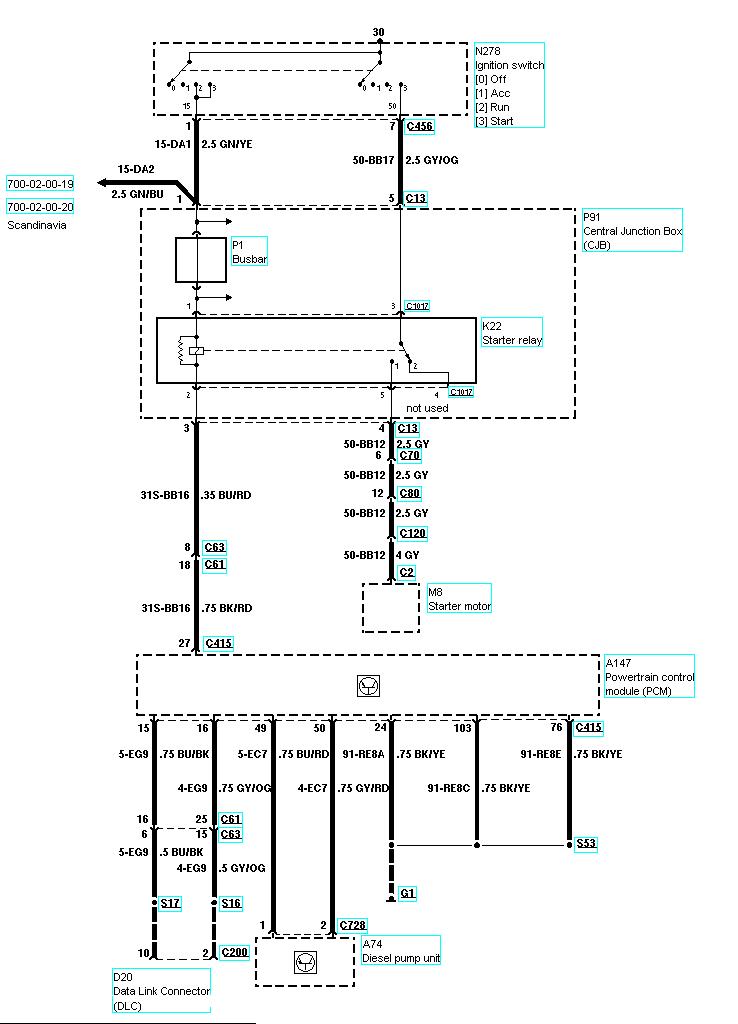

Mesajde Huffy » 10 Dec 2007, 18:29
Doar asta am gasit legat de contact deocamdata pt FF1 TDDI.
Daca iti trebuie ceva anume zi-mi ca sa caut exact.

Mesajde fasconal » 10 Dec 2007, 18:38
Vreau sa intercalez un "push buton" si trebuie sa stiu care sunt cele doua fire care "merg" la demaror.

Mesajde Huffy » 10 Dec 2007, 19:04
Vad ca in ambele scheme e si circuitul spre demaror, pare destul de simplu, dar trebuie vazut pe unde sunt firele.

Mesajde DanielArdelian2 » 10 Dec 2007, 20:14
Asa cum se vede in ign2.JPG, contactele releului aditional trebuie legate in paralel cu pinii 7 si 4 ai cheii (ignition switch).
Iti recomand totusi sa apelezi la un electrician cu oarecare experienta pentru instalare.
LE: Iti dai seama ce se intampla daca apesi pe buton in timp ce motorul functioneaza deja ?
Cu cheia originala, macar te obliga sa iei contactul si sa opresti motorul inainte de a mai putea actiona odata demarorul.

Mesajde DanielArdelian2 » 10 Dec 2007, 22:50
$1 scrie:$2DanielArdelian2
exact intrebarea asta mi-am pus-o si eu.
M-am gandit totusi ca releul n-o sa lase sa se intample nimic. Nu-i asa ?
Releul pe care vrei tu sa il adaugi are un singur rol: sa preia curentul maricel luat de bendix la pornire astfel incat sa nu treaca prin push-button-ul pe care vrei sa-l montezi.
Singurul releu care ar putea dezactiva comanda catre electromotor ar fi acel K22 original al masinii.
Teoretic, e posibil ca ECU sa dezactiveze K22 dupa pornirea motorului. Practic, am oarece indoieli in privinta asta. Cred ca ECU dezactiveaza acel releu pentru a preveni actionearea electromotorului daca nu recunoaste cipul din cheie.
Tot practic, treaba asta se poate verifica. Trebuie doar sa identifici K22, sa pui un voltmetru la bornele bobinei si sa pornesti motorul. Daca ramane alimentat si dupa pornire, nu e ce ne trebuie noua.

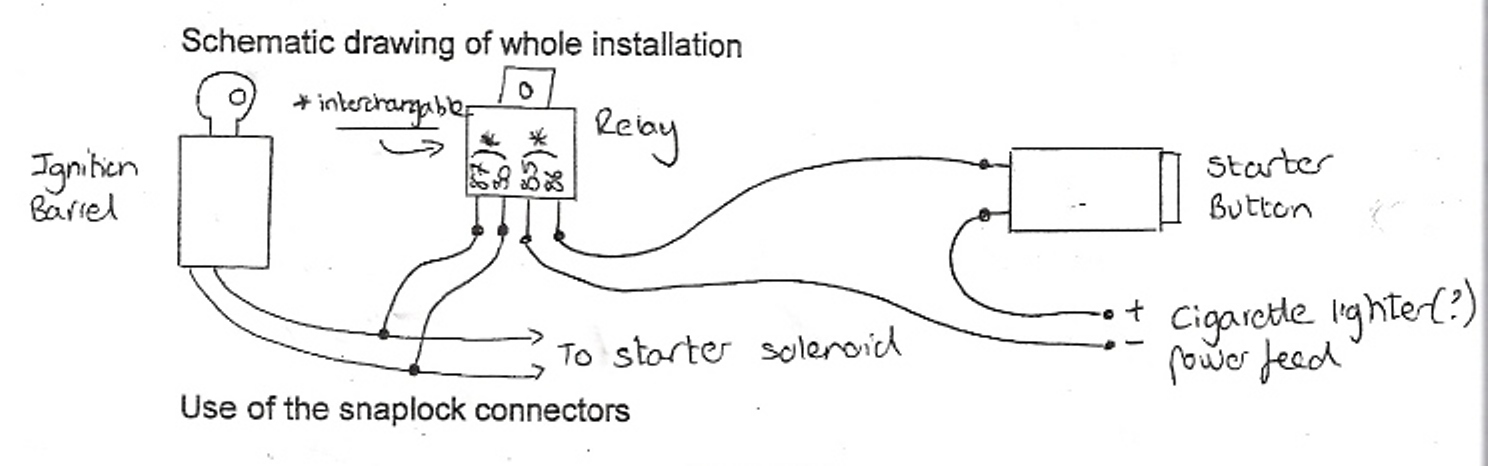

Mesajde fasconal » 27 Ian 2008, 23:43
E vorba despre asta:

Mesajde DanielArdelian2 » 28 Ian 2008, 12:53
@neaopinca: Curentul absorbit de bobinele de care spui tu este intr-adevar mai mic (de vreo 10 ori mai mic) decat curentul "de forta" al electromotorului, dar nu este deloc de neglijat. Eu cred ca ia undeva intre 10 si 20 Amperi.
Dupa cum vezi pe schema de mai sus, circuitul respectiv este protejat de o siguranta de 30 A si este realizat cu cablu cu sectiunea de 2.5 mm^2, care este relativ gros. In instalatiile electrice uzuale, cablul de 2.5 mmp permite curenti de pana la 16 A in regim continuu, fara a se incalzi prea tare.
La asemenea curenti (10 - 20 A), un buton obisnuit nu rezista prea mult, de-asta trebuie pus si un releu.

Mesajde fasconal » 31 Ian 2008, 17:03
@cata_lin:
http://www.ebay.co.uk
E vorba de un kit "plug & play"
(buton, releu, cablaj, conectori rapizi )
A costat parca 9,89 GBP.
