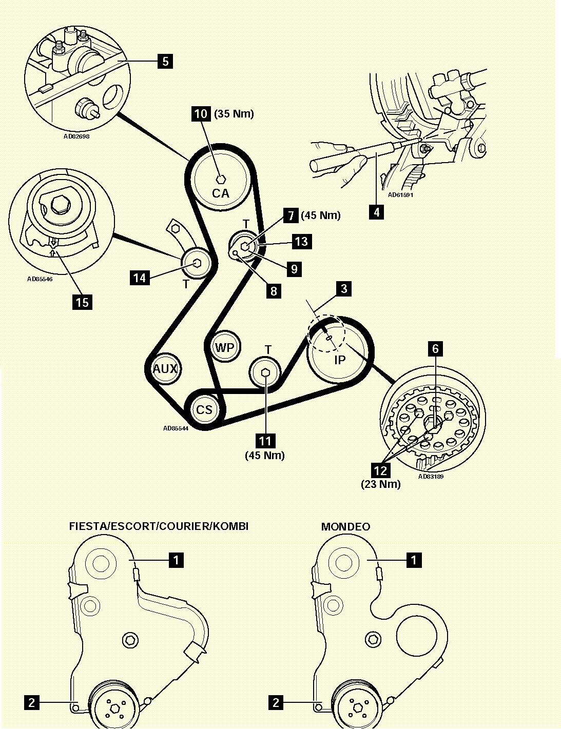

Am un ford fiesta cu motor 1.8 disel si un tantalau de mecanic mi-a dereglat distributia. Ma poate ajuta cineva cu un manual de service pentru acest motor sau macar cateva poze cu marcajele de pe rotile dintate ? Am cautat pe ftp si nu am gasit nici un manual pentru 1.8 diesel.

Asta ar fi o schema pt motorul 1.8D de pe Fiesta.
Daca mai ai nevoie de alte date te ajut cu placere.
Am editat si titlul pt a fi mai clar.
