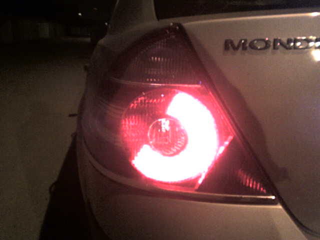

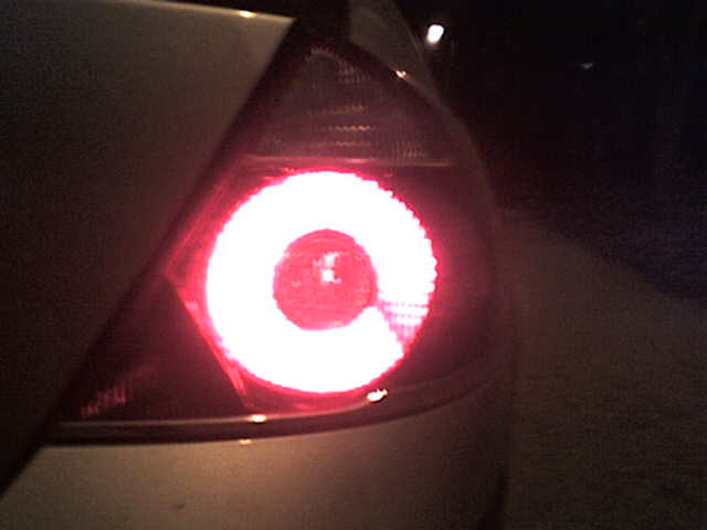

Am comandat doua stopuri originale si am observat ca nu au acelasi "patern" cand sunt pornite. Se vede diferenta in pozele de mai jos. Le-am comandat cu codurile corecte, consecutive pentru stanga si dreapta. Oare asa trebe sa fie ele? Daca nu, care este varianta corecta? Ca atunci trebe sa trimit pe cel incorect pentru a fi inlocuit. Le-au montat mecanicii la service.

Dreapta. Cerc luminat complet

Stanga - Cercul nu este luminat complet, spre deosebire de dreapta.

Zic si eu 1 bec ars sau un bec cu 2 faze legat invers???

Sigur e un bec ars sau cu alta problema cum zice si Maddogul, n-au nimic stopurile, am mai vazut si la alte Mondeo pe strada aceeasi problema. Daca nu ma insel cercul ala e format din 3 becuri.

La lampa din stanga nu se aprinde pe pozitie becul cu 2 filamente. Probabil ca trebuie inlocuit. (La pozitie se aprind 3 becuri pentru a forma acel cerc. Unul din ele, care in poza nu se aprinde, este si cu frana si are 2 filamente)

Mesajde marius1981tm » 19 Dec 2007, 14:32
OK, Multumesc. Sper sa gasesc beculetzul respectiv

Daca nu ma insel, pentru becul de pozitie si frana, sunt doua tipuri de becuri. Unul de 4W pe pozitie si unul de 5W.
Scoate ambele becuri si vezi daca sunt la fel.

Conform manualului de utilizare becul respectiv este cu 2 filamente d 21/4W. S-ar putea sa mearga si de 21/5W, dar inca nu am incercat.
