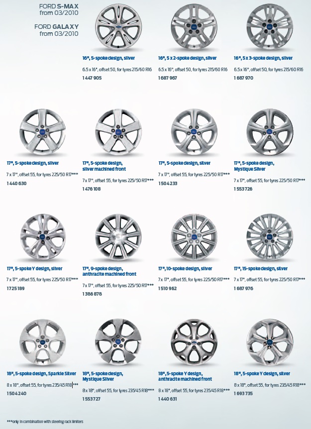

Pe scurt, ma interesează ce j, et si h trebuie sa aibă jantele de R16, R17 si R18 la un S-max model 2006-2010 (primul model).

Mesajde razvann » 10 Ian 2016, 21:27

Pentru S-Max cu motorizarea mentionata, dimensiunile sunt urmatoarele:
1.Pentru 16"
-215/60/16, 6.5X16, ET 50
2.Pentru 17":
-225/50/17, 7.0X17, ET 55
3.Pentru 18":
-235/45/18, 8.0X18, ET 55.
Nota personala:
-pentru janta de 17", pentru un aspect mai sportiv, poti incerca o latime de 7.5 sau chiar 8.0;
-pentru janta de 18", poti incerca o latime de 8.5.
-atentie la ansamblul janta +anvelopa: pentru dimensiunea de 18", ansamblul va cantari in jur de 22 kg. O sa arate foarte bine, dar se va simti o lentoare in acceleratie.
