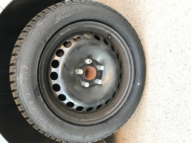

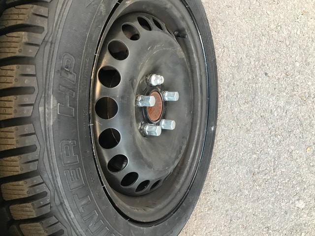

Pentru ca a venit iarna am schimbat jantele de aluminiu cu unele de otel si totodata si prezoanele.
Mi-a spus baiatul de la vulcanizare ca cele pe care le aveam pe jantele de aluminiu se strica daca le pun pe astea de tabla sau ceva de genu...nu am inteles foarte bine.
Ideea este ca prezoanele astea noi pe care le am acum pe jantele de tabla sunt foarte mult iesite in afara (poze in attach) si ma gandesc ca se pot desface foarte usor cu o cheie de roti sau cu un mox si tare ma tem ca raman fara ele.
Aveti idee cum le pot proteja sau exista vreo alta varianta de prindere cu alt model de prezoane?

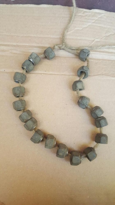

sa inteleg ce piulitele alea le-am primit de la vulcanizare adica cele din poze nu sunt bune?
Da...una dintre ele este antifurtul iar restul de 16 la numar sunt de la vulcanizare.
Cumva astea sunt cele de care am eu nevoie?

Mesajde adispan » 19 Noi 2016, 18:47
da, de alea de pe sirag ai nevoie

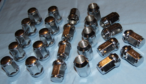

Cele din poze sunt niste piulite (oribile) conice pentru jantele de aliaj.

$1 scrie:$2ele din poze sunt niste piulite (oribile) conice pentru jantele de aliaj.
cele din pozele puse de mine in primul post? adica mi-a pus tot piulite pt jante de aliaj chiar daca eu am de otel?

Pai eu asa vad, ca ti-a pus ca astea:
Si astea sunt doar pentru jante de aliaj.
