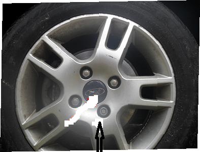

[attachment=0]20170517_194035un idiot de la vulcanizare a stricat cheia antifurt.
una din piulite(antifurtul), de la fiecare roata, nu se mai poate desface.
ce-i de facut?
astept urgent o solutie!

asa arata janta si n-as vrea sa se strice cand desfac piulita antifurt

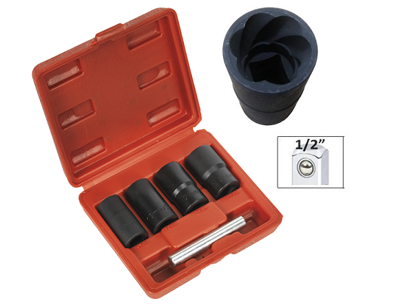

cu asa ceva le-a desfacut un mecanic.5 min 100 lei :)

Tubulara de 19 cu 12 canturi (deci nu aia hexagonala) costa in jur de 10 lei, o bateti un pic cu ciocanul ;) sa intre fortat, apoi desurubati.
Succes.

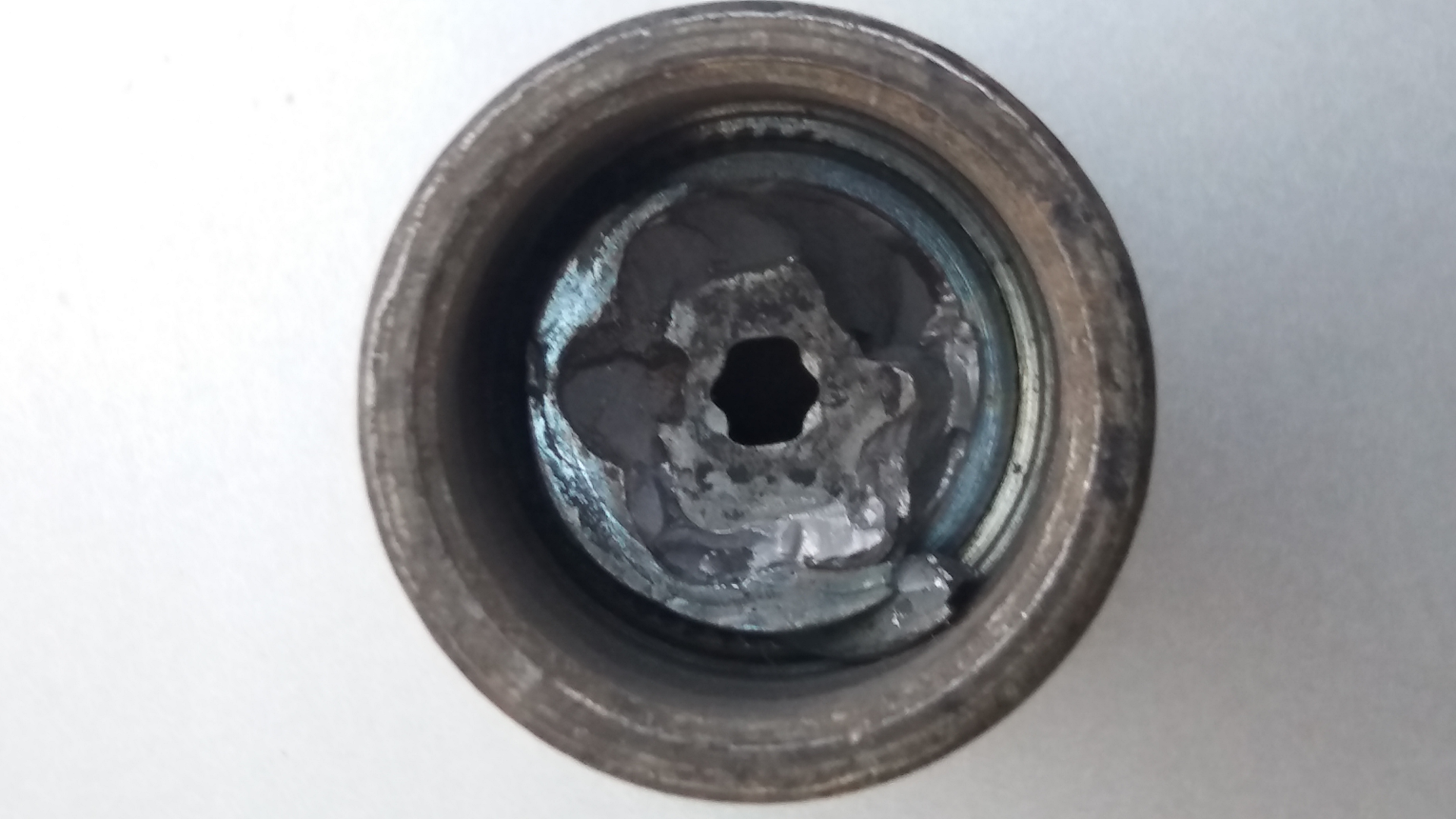

antifurtul asta vine in mai multe variante, iar una din ele are o "camasa" care se roteste liber in jurul antifurtului. daca ai "norocul" sa ai asa ceva, solutiile sugerate mai sus nu functioneaza: tubulara prinde aceasta camasa si o invarte in gol, fara sa roteasca si piulita.
