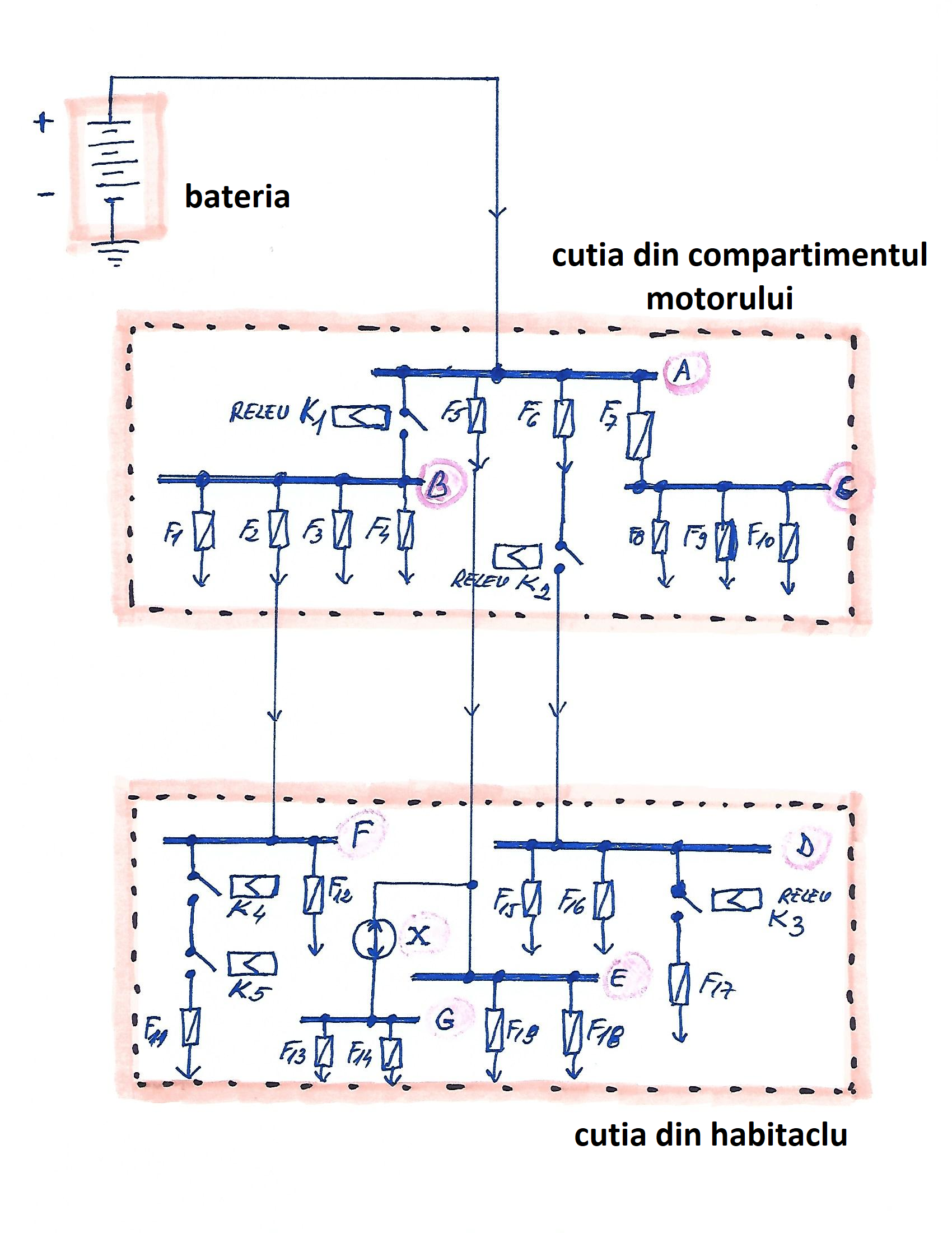

Cutiile cu siguranțe și relee au două sau mai multe bare de distribuție de care sunt atașate siguranțe pentru alimentarea fiecărui circuit în parte, conform desenului următor:
După această schemă avem următoarele:
-cutia din compartimentul motor are 3 bare de distribuție (A,B,C), bateria alimentează direct bara A, bara C este alimentată din bara A prin siguranța F7, bara B se alimentează tot din bara A doar dacă se atrage releul K1.
-siguranțele F1,F3,F4,F8,F9 și F10 alimentează circuite direct din cutia din compartimentul motor.
-bara F din cutia cu siguranțe și relee din habitaclu se alimentează din cutia din compartimentul motor prin siguranța F2.
-bara D se alimentează doar dacă se atrage releul K2 , prin intermediul siguranței F6.
-bara E se alimentează din bara A prin siguranța F5; tot prin siguranța F5 se alimentează și bara G cu condiția ca comutatorul X să fie pe poziția "închis".
-siguranța F11 asigură alimentare doar dacă se atrag releele K4 și K5.
-siguranța F17 asigură alimentare doar dacă se atrage releul K3.
Din cele prezentate putem deduce următoarele:
-siguranțele F8,F9, F10,F19 și F18 asigură alimentare permanentă , neputând fi întreruptă!
-se pot cupla sau decupla mai multe circuite deodată dacă sunt alimentate de la aceeași bară de distribuție.
-mai multe circuite deodată pot să nu funcționeze din cauza unei singure siguranțe arse, aparent fără nici o legătură sau a unui singur releu!
-dacă există curent pe o bară de distribuție atunci trebuie să fie pe toate siguranțele care sunt branșate direct la bara respectivă, pe ambele capete ale siguranțelor !

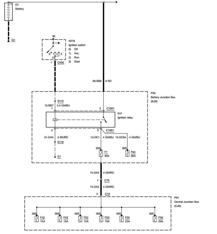

Exemplu practic:
Ce înțelegem din această schemă a unui Focus 1 :
-bateria asigură tensiune permanentă printr-un fir roșu la pinul 3 al releului K41;
-releul K41 (ignition relay- releul aprinderii) din cutia din compartimentul motor se atrage doar la punerea contactului (ignition switch) iar prin contactul său se alimentează siguranțele F1 și F64 din aceeași cutie;
-printr-un fir verde/roșu din siguranța F1 se alimentează bara de distribuție din cutia cu sigurante din interior și care alimentează simultan siguranțele F42,F43,F52,F53,F55 și F56.
Circuitele alimentate:
-F42 - lămpile stop
-F43 - ștergătorul lunetei
-F52 - încălzire scaun pasager
-F53 - selectorul transmisiei
-F55 - geamurile electrice
-F56 - ștergătoare parbriz
Ce deducții logice putem avea din asta?
Nu se poate ridica sau coborî geamul elecric doar dacă se pune contactul !
Nu putem verifica dacă ard becurile pentru stop doar dacă se pune contactul !
La scoaterea cheii din contact sau punerea lui pe pozitia O sau ACC toate aceste circuite nu vor mai funcționa.
