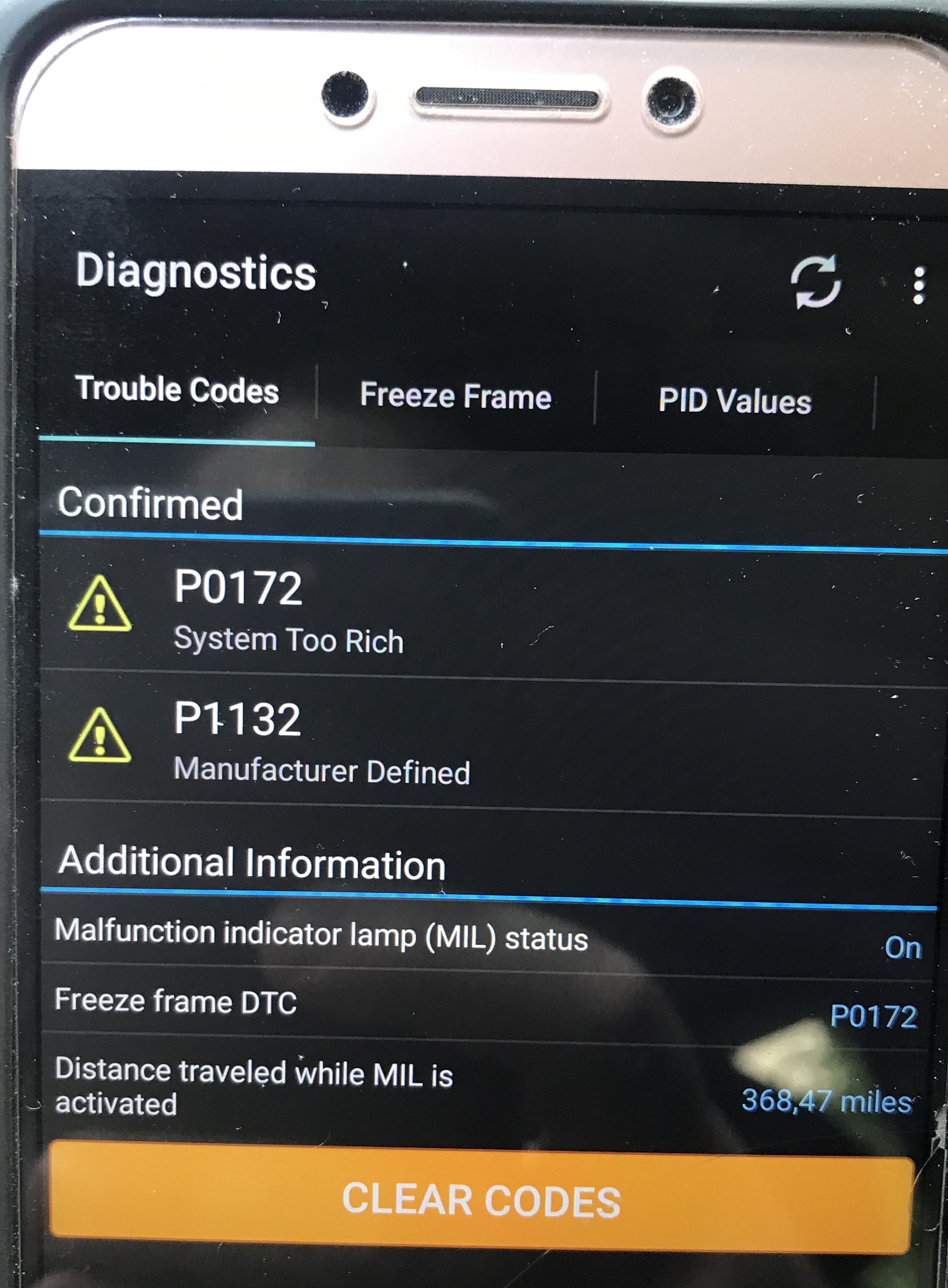

Am urmatoarele coduri: P0172 SYSTEM TOO RICH si P1132 MANUFACTURED DEFINED...va rog daca se poate sa-mi spuneti exact ce inseamna.....cand o accelerez se aud niste pocnituri la motor si parca se ineaca......am schimbat bujiile...am curatat galeria ( cineva de la service mi-a zis ca ar fi o tija de la evacuare...degeaba...) ....chiar nu mai stiu ce sa-i fac....astept un raspuns CORECT ! .....Multumesc

Ai amestec bogat, necesita investigații mai adânci. Senzori de aer, și sonda lambda. Presupun ca e benzinar
P1132 spune ca ori sonda lambda e defecta ori ai presiune mare in rampa de combustibil ori injectoarele curg, regulator presiune defect ori MAF-ul defect. Mare posibilitate sonda lambda sa fie defecta, dar nu bag mana in foc fara diagnoza concludenta.
Se vede pe diagnoza cum lucreaza sonda lambda, se verifica presiunea in rampa cu manometru se vede pe diagnoza MAF-ul cum lucreaza.
Nus cine zice ca nu mai stie ce sa faca, erorile sunt evidente si nu s-a facut nimic in directia asta. Ala cineva din service cred ca ar trebui sa se reprofileze pe bucatarie.
