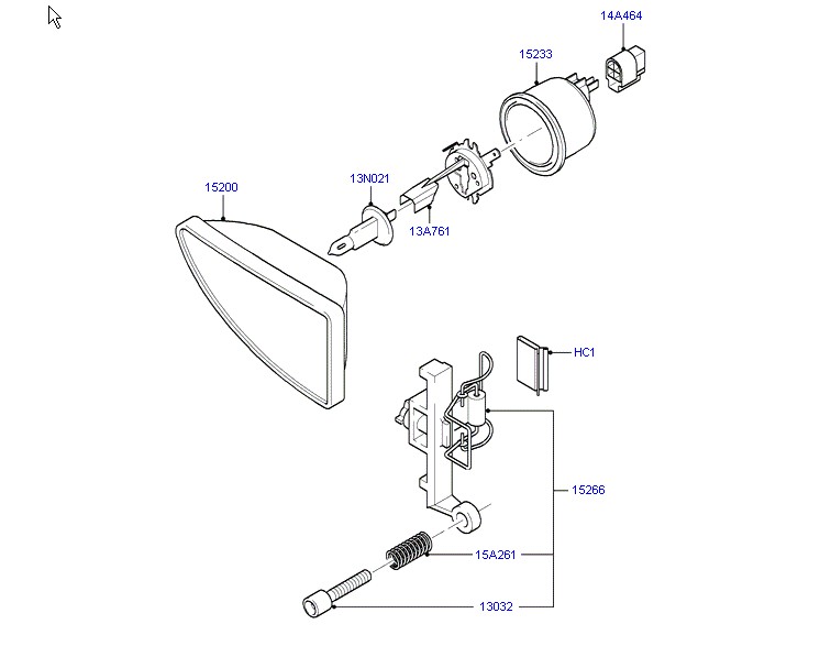

Am si eu o mare problema .... nu pot instala microcat-ul pe calculatorul meu si am mare nevoie de o schema cu farul de ceata ( schema explodata a farului de ceata ) pentru focus 1 model din 2000...am si un vin WFOAXXGCDAYD25352

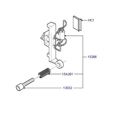

Mesajde Huffy » 04 Feb 2008, 19:27
Cam asta e singura schema cu proiectorul.
(37.01 KiB) Descărcat de 2339 ori

Mesajde Moadib » 04 Feb 2008, 21:17
Multam ...huffy ...the best :lol:
Ok pentru o eventuala comanda pentru piese ar trebuii sa folosesc codurile numerice( Ex. 15266 - sistem de orientare si prindere?) ..

Mesajde Huffy » 05 Feb 2008, 01:25
Din pacate codurile care apar aici sunt coduri interne ale programului iar acum nu am la indemana programul pt a scoate codurle pieselor...daca magazinul de la care comanzi foloseste Microcat, poti gasi piesa si dupa codurile din poza.

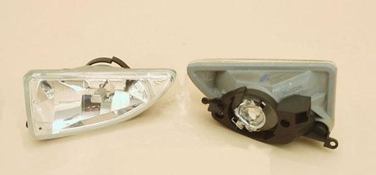

Mesajde Florin21 » 29 Feb 2008, 20:26

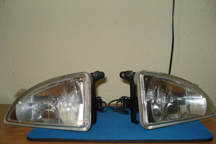

Eu nu mai inteleg nimic 8-} sa inteleg ca imi mai trebuie inca ceva in plus in afara de proiectoare, grila si comutator de lumini ca astea le-am cumparat si deja ajung la concluzia ca este prea mare investitia si nu se merita :-SS ~X( . Asa arata proiectoarele pe care le-am primit... ce naiba imi mai trebuie ca deja turbez... X( ~X(

Mesajde Huffy » 01 Mar 2008, 20:35
Proiectoarele originale au suportii de prindere separati. (vezi schema pusa de mine mai sus).
Cele originale se prind destul de usor in bara cu o clema (se vede in schema)...la cele pe care le ai tu s-ar putea sa mai lipseasca ceva din sistemul de prindere.

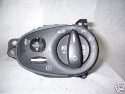

Deci sa recapitulam... proiectoarele si comutatorul de lumini arata asa:

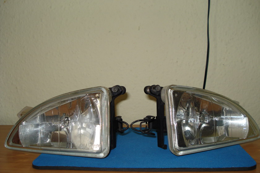

Mesajde rayman_bz » 03 Mar 2008, 00:52
Salut! Poze sincer n-am cum sa fac...dar sistemul e asta din poza:

mai trebuie si piesa 15233 din poza postata de Huffy ( mufa conectare bec-h7 cu mufa de la masina )
Sincer eu nu stiu de unde se pot cumpara aceste piese ( mai ieftin )
Intr-adevar becul nu intra direct in mufa galbena existenta pe cablajul de pe masina dar becul de la proiector este H1 nu H7.

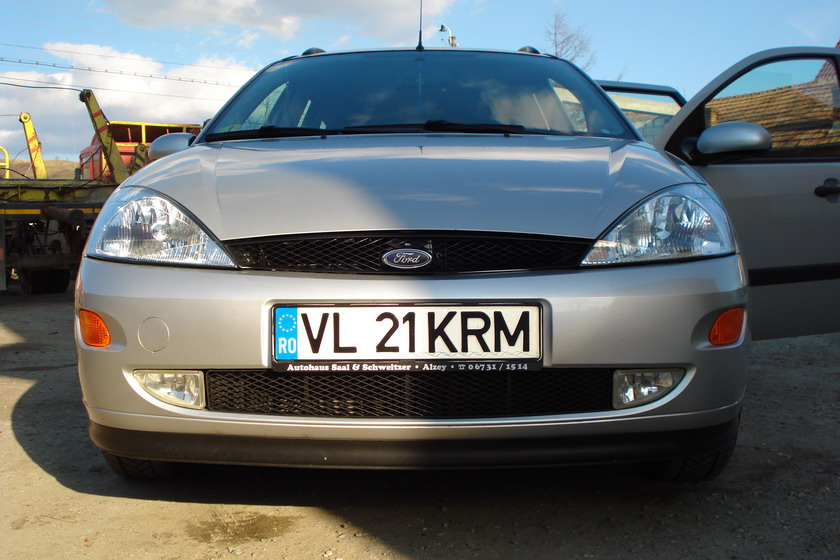

Mesajde Florin21 » 15 Mar 2008, 21:23
Dupa lupte seculare..., care au durat cca. o luna..., am reusit in sfarsit sa-mi montez si eu proiectoare pe FF1 meu, sunt rupt de oboseala, o sa pun maine mai multe poze despre cum arata proiectoarele in sine cu tot cu sistemul de prindere si de reglaj si asta ptr. ca sunt sigur ca sunt multi doritori de a-si monta proiectoare pe FF1 si nu stiu, asa cum nu am stiut nici eu, cum arata un proiector complet, si voi face acesta ptr. a veni in ajutorul celor care isi doresc acest lucru... ;)
