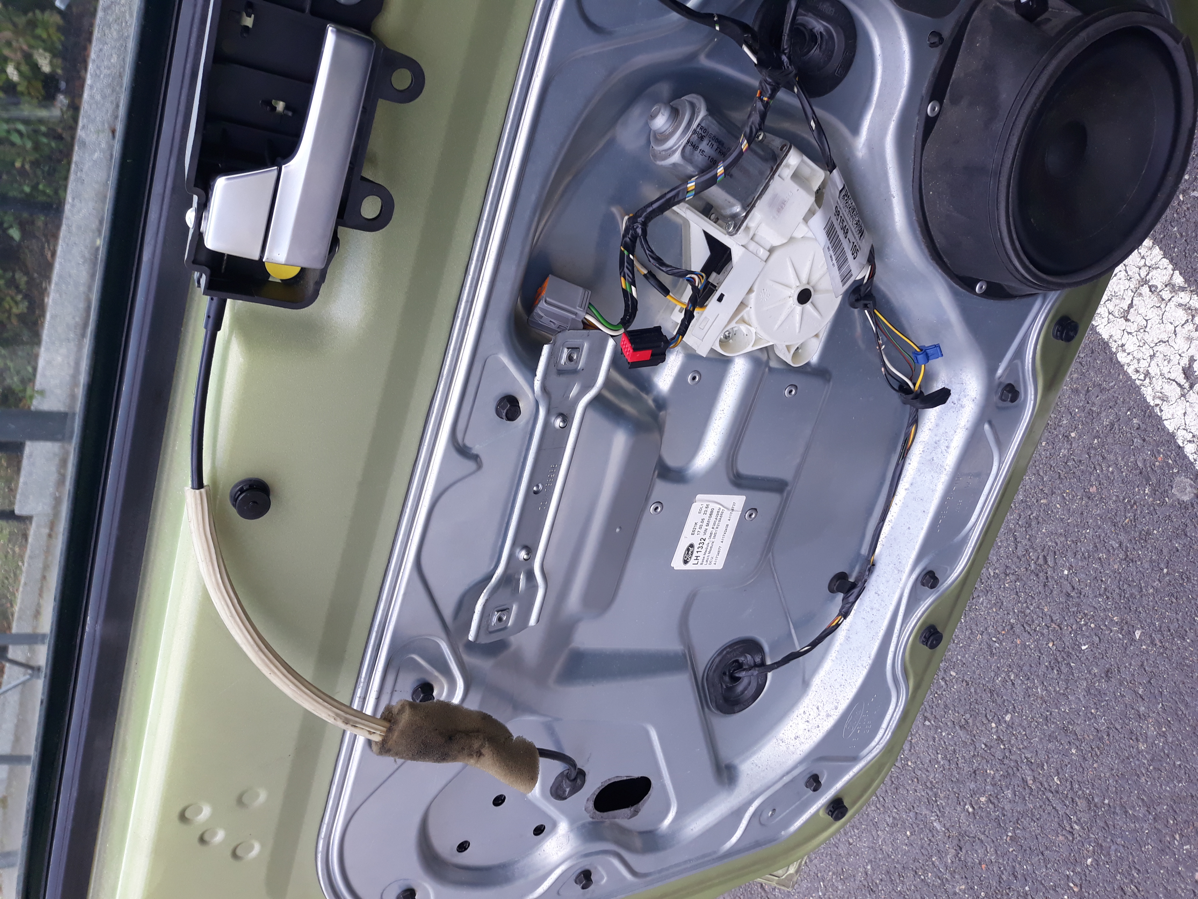

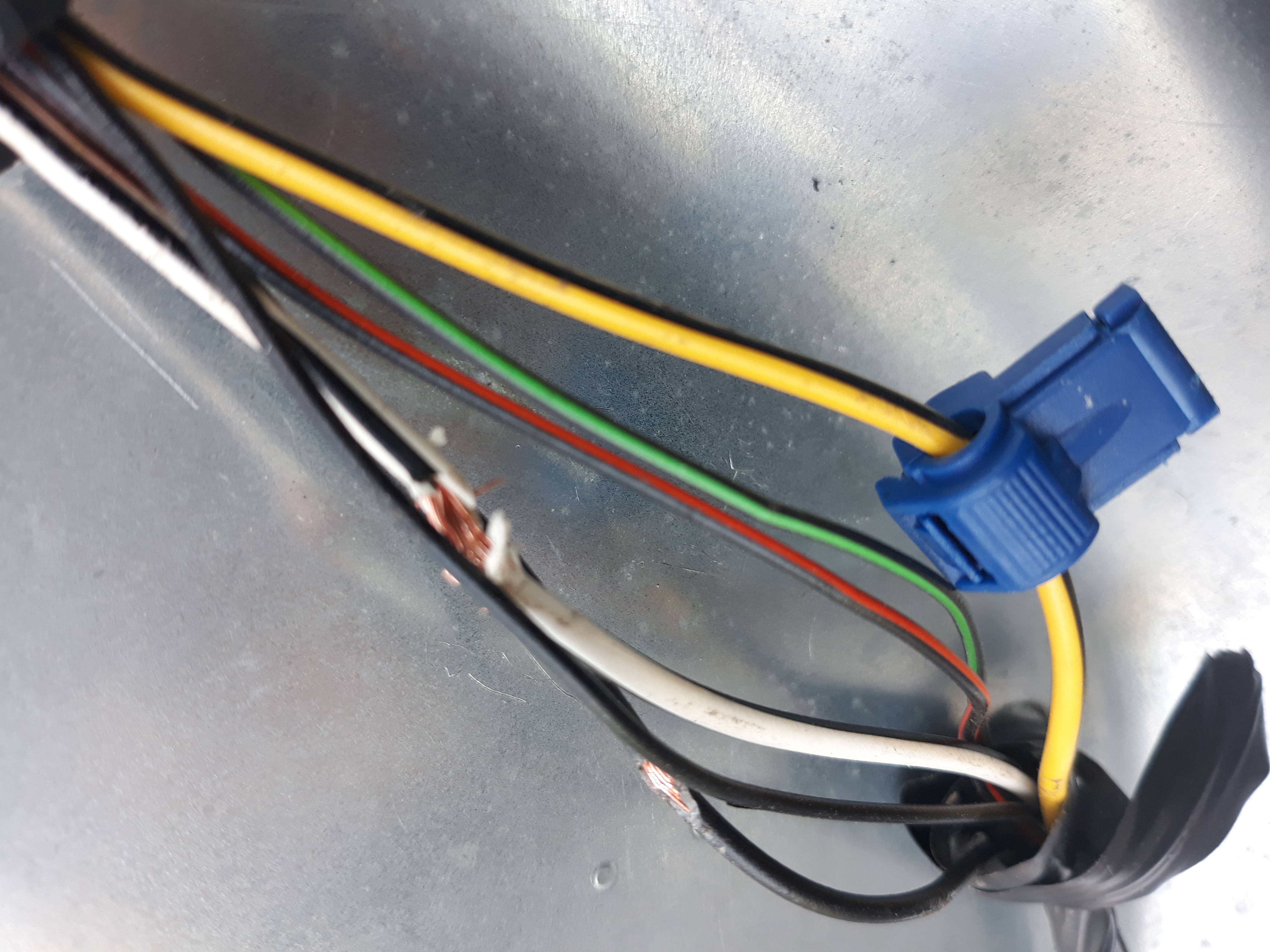

Buna !De cateva luni ma chinui sa programez o cheie cu telecomanda pentru inchidere dar am abandonat pentru ca nu am reusit sa o programez !Am cumparat de pe aliexpress un modul cu 2 chei dar acum am alte probleme pentru ca nu gasesc firele de care sa leg modulul ! Am desfacut fata de usa de la sofer si am facut cateva probe dar nu am gasit firele de care sa leg modulul ! Va atasez 2 fotografii cu firele respective Va rog sa ma ajutati sa rezolv situatia ! Ford focus c-max 2005 vin WF0MXXGCDM5M10680
