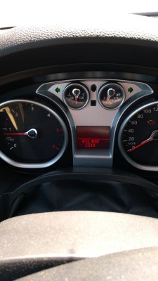

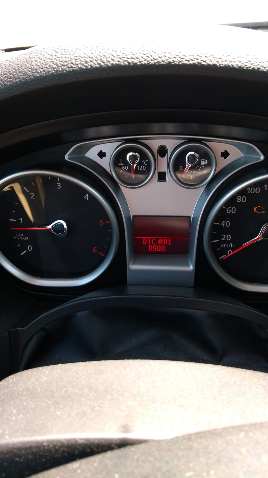

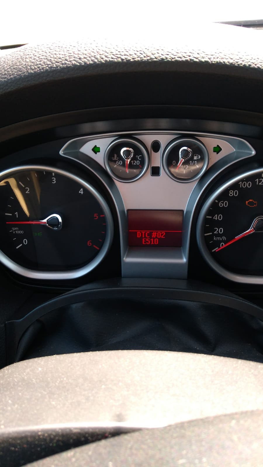

..acum cateva zile eram pe A1 pe pilot pe la 135kmh si brusc s-au aprins martorii in bord, motorul s-a oprit, eroare in bord engine malfunction. Trag usor pe dreapta, iau/pun contact..nu invarte. Ok - asta e..dau niste telefoane. Dupa hai sa zic 5 min incerc iar asa din reflex si porneste normal. Deja era ciudat. Nici un simptom de defect, trage normal, schimba normal... nici o eroare. Ajung la 110 si zic o las acolo sa vad ce face. Dupa alte 5 min aceeasi eroare. Intru in modul TEST din bord - si vad 2 erori DTC E510 si D900, care se pare ca sunt destul de des intalnite in modul asta.

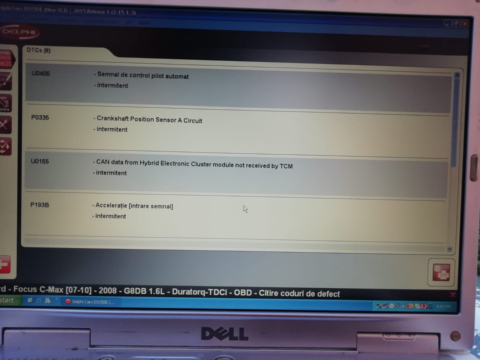

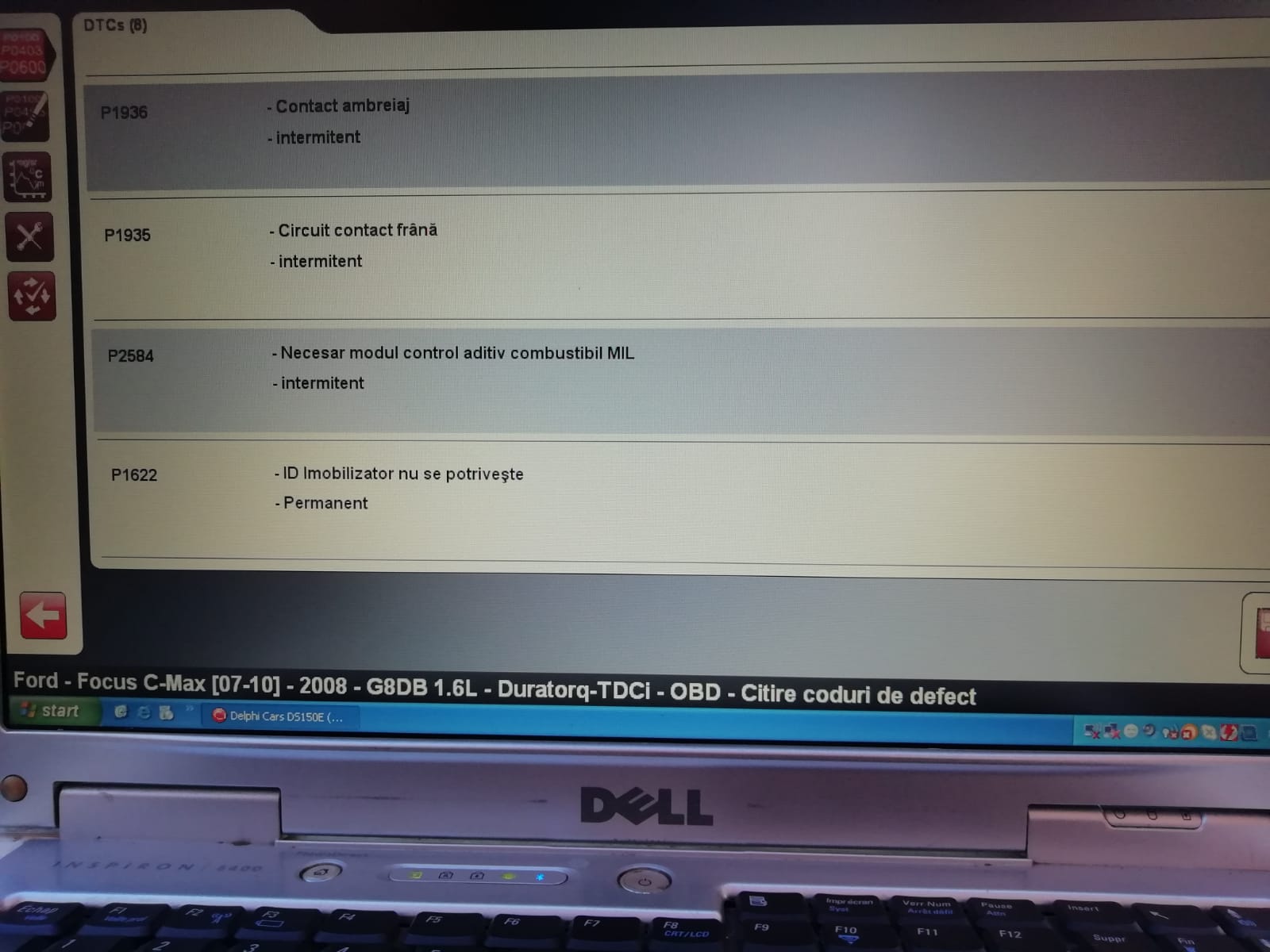

Astept, dupa alte 5 min porneste ca mai inainte. O tin asa pana intru in Bucuresti, o las in o parcare, imi fac treaba, o aduc pe platforma direct la mecanic. Urcat pe platforma normal, pornit fara probleme. coborat de pe platforma la fel. Cand testeaza mecanicu abia data jos de pe platforma...surpriza : eroare ! o bagam pe tester si apar 8 alte erori..vedeti si atasat.
U0405
P0335
U0155
P193B
P1936
P1935
P2584
P1622
Idei de la ce poate avea comportamenul asta ? Mecanicu zice ca daca era senzorul de pe arbore cum apare in una din erori nu pornea deloc, oricum il verifica maine.

lipituri reci placa cesuri bord si eventual senzorul de la arbore

se scot ceasurile, se refac toate lipiturile la conectorul de pe placa si aia e.

Jos ceasuri, se duc la un electronist sa refaca trasele de CAN , lipsa aditiv.
