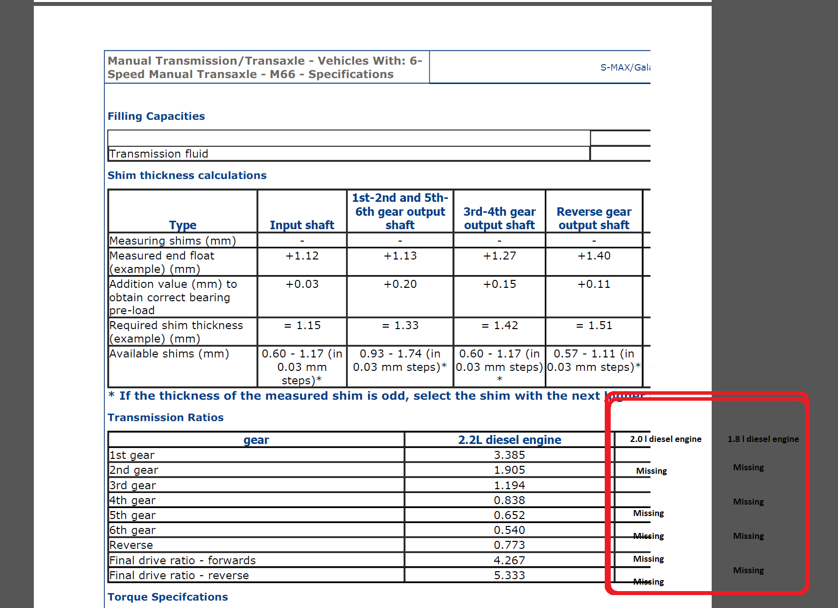

Poate imi spuna cineva daca sunt diferente intre "Transmission ratios" la cutiile de viteze cu 6+1 trepte (M66) montate pe motoare 1.8 tdci (euro 4) si 2.0 tdci (euro 4) - pentru ford mondeo mk4 (ford galaxy, ford s-max)?
Coduri cutie:
6M2R-7F096-FB (1.8 tdci)
6M2R-7F096-ED (2.0 tdci)
In documentatia ce o am, lipseste o parte din tabel (vezi fisier atasat)

Salut, sunt destul de diferite, vezi atasamentul
Mondeo-Mk4-MMT6.pdf
(65.32 KiB) Descărcat de 113 ori
S-Max-MMT6.pdf
(59.19 KiB) Descărcat de 522 ori
